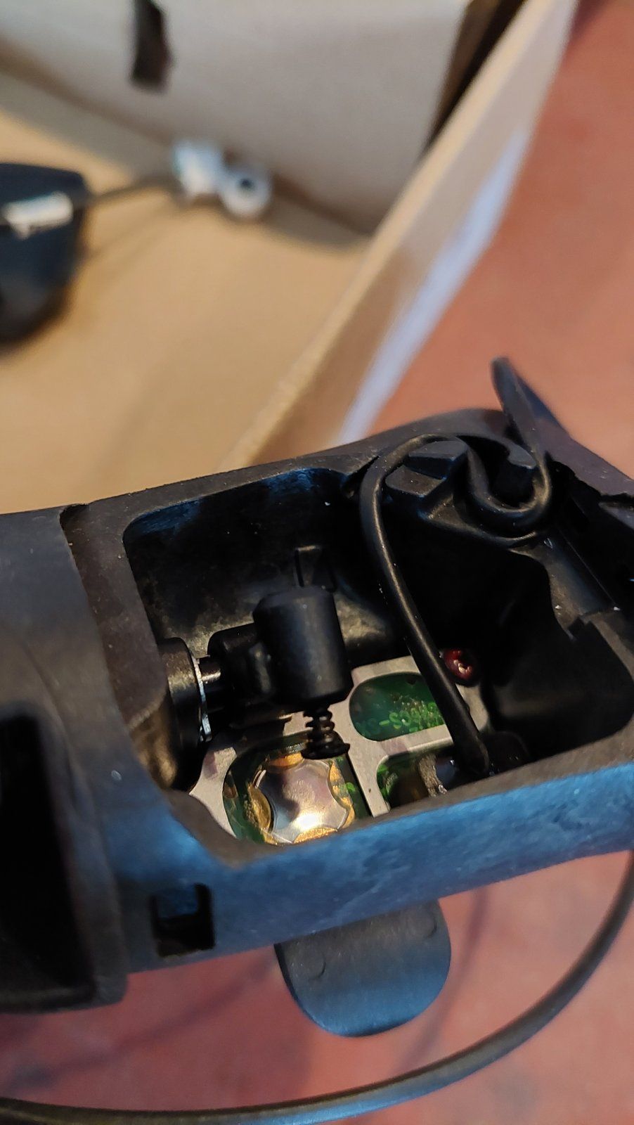

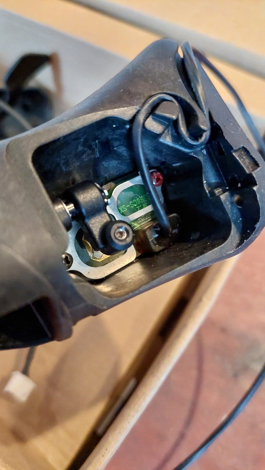

Hat schon jemand einen EPS Ergo zerlegt, bzw. In Stand gesetzt? Mein SR Hebel zeigt nur sehr langsame Reaktion, manchmal auch gar nicht und auch der leichte Wiederstand (klicken) ist weg. Lg
Ja: Am großen Hebel sitzt eine kleine Madenschraube, die wiederum auf einen Plastik-Shim wirkt, der den Schalter auf der Platine betätigt. Mit der Madenschraube kannst du also in gewisser Weise den Hebelweg /die Empfindlichkeit einstellen. Aufpassen, dass der Pladtik-Shim nicht rausfällt, der ist nur lose gesteckt.
