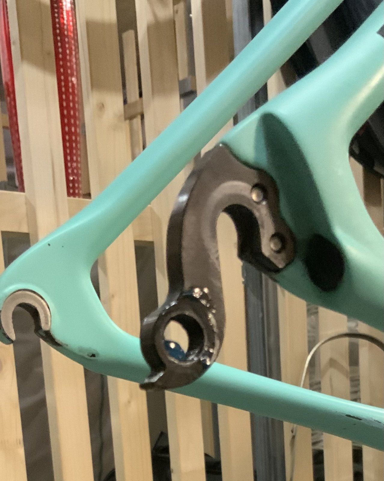

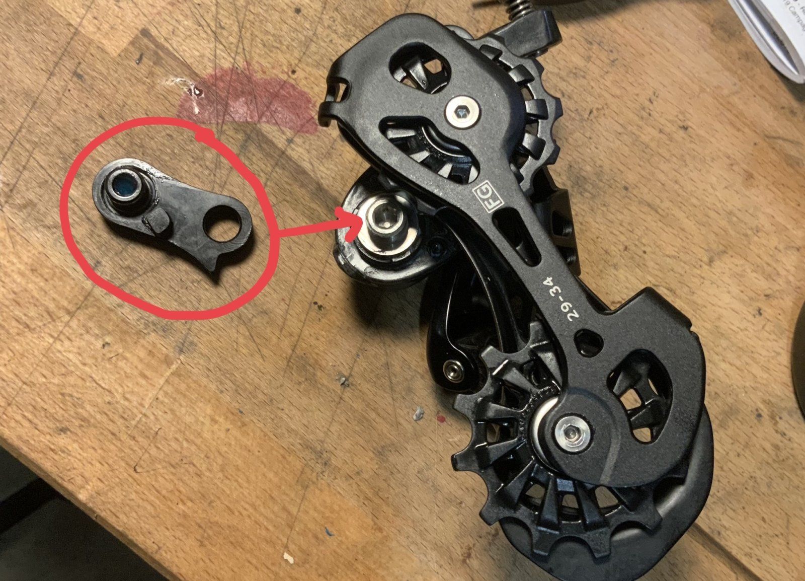

Habe mir nun eine Campagnolo Chorus 12-fach mechanisch für Felgenbremse bestellt und möchte in nächster Zeit mein Bianchi Specialissima aufrüsten (zur Zeit Chorus 11-fach). Ich habe zwar auch bisher 95% aller Arbeiten an meinen Rädern selber gemacht, aber noch nie einen kompletten Neuaufbau. Ich bitte bereits im voraus um Nachsicht, falls ich in diesem Thread hin und wieder ein paar Anfängerfragen stellen muss ;) .
Beim neuen Wechsler war so eine Art Zwischenglied montiert (siehe Bild), dass beim alten Schaltwerk (11-fach) nicht montiert war. Nun weiss ich nicht, ob das wegen 12-fach ist oder ich das „Ding“ weglassen kann…? Mein Bianchi hat ein normales Schaltauge.
Ich glaube!, damit macht man aus einem kurzen Schaltwerk ein Langes. Braucht man wenn man Pizzateller fahren will 😇
Danke für Deinen Hinweis. Ich habe es einfach mal ohne dieses Zwischenglied montiert (wie bisher) und dann aber schnell festgestellt, dass es nicht passt. Der Wechsel war zu nah am Ritzelpaket und auch die Endanschläge konnten nicht sauber eingestellt werden. Mit dem Teil ging es perfekt 👌. Sieht einfach ungewohnt aus…
