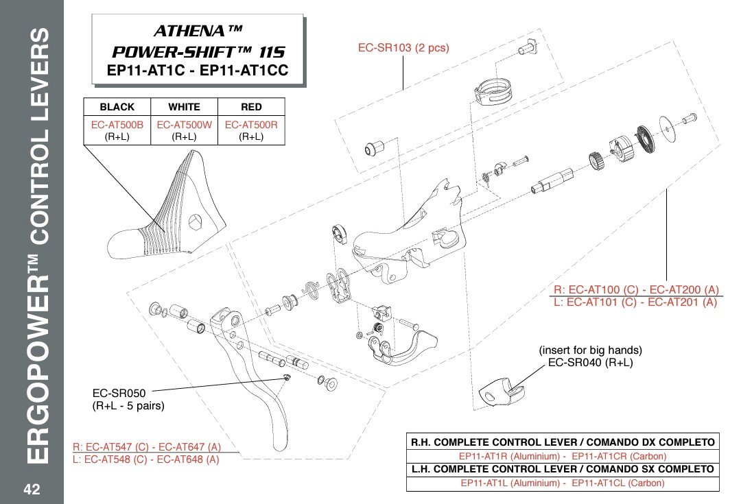

Guten Morgen Zusammen,
vielleicht hat jemand einen Tipp zur Reparatur: Habe ein Problem mit einem Ergopower Athena 11fach rechte Seite. Wenn ich den Daumenhebel betätige und auf das 4 letzte Ritzel schalten will, werden fast alle letzten Gänge durchgeschaltet, also die Kette fällt aufs letzte Ritzel...manchmal aufs vorletzte. Der Daumenhebel muss dafür auch fast nur "schräg angeguckt" werden, also wirklich nur mit ganz wenig Kraft gedrückt werden.

Du hast nen PS Hebel ab 2011. In deinem Fall benötigst du ein neues Griffgehäuse mit Mechanik. Zerlegen bringt in deinem Fall nichts. Ist der bremshebel carbon (fake) oder alu? Daumentaste wie eps oder klassische Form? Dann kann ich dir die Artikelbezeichnung geben.
Hatte ich mal ähnlich bei einem älteren Chorus Hebel 10s. Es hiess diese kleine Feder für die Raste sei ausgeleiert. Am Ende musste ich mangels Ersatzteile ein ganzes neues Innenleben des Hebel ordern.
Für die alten 10-fach Ergos bekommt man heute noch alle Ersatzteile:
