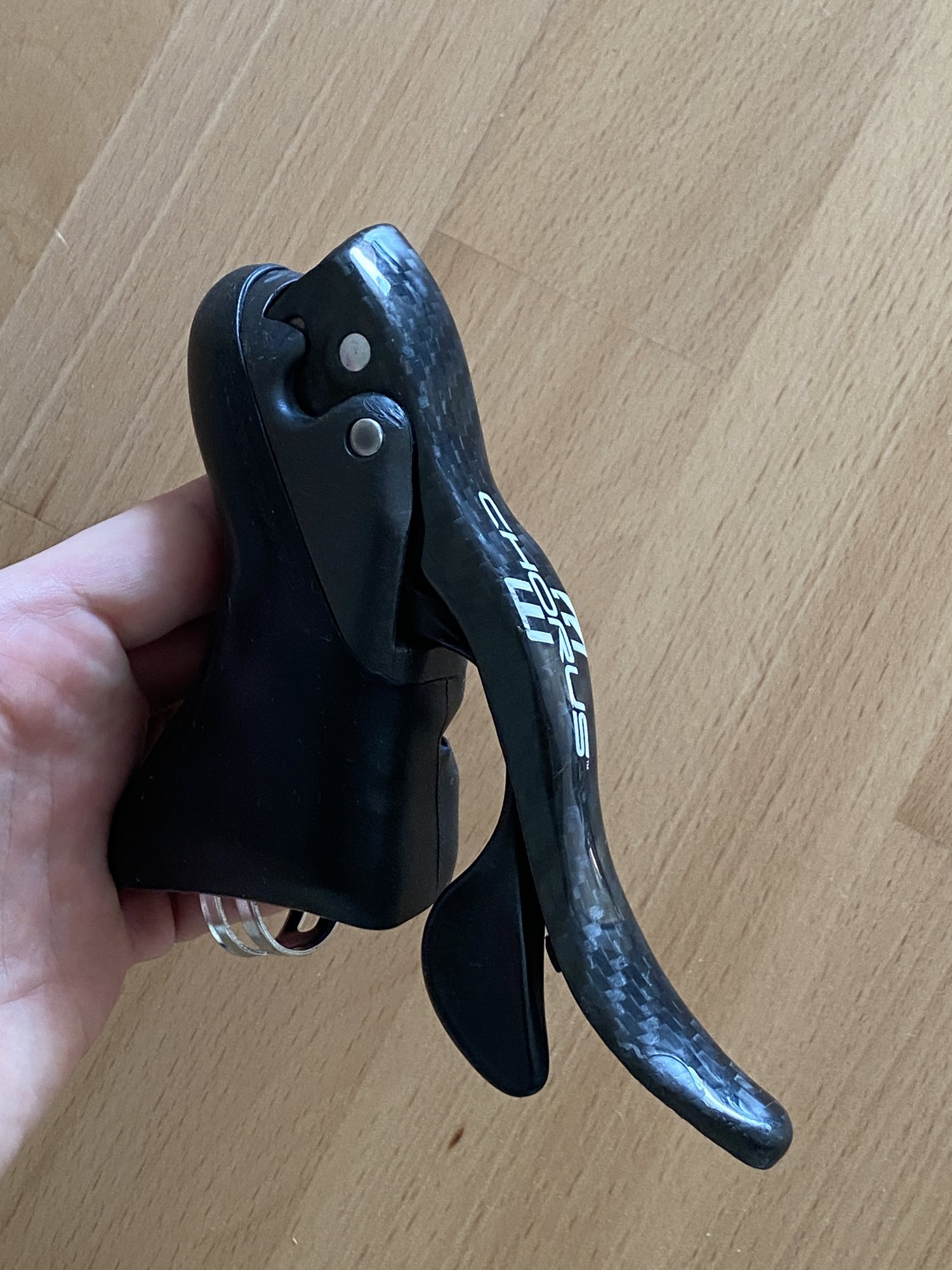

Hei ihr Lieben an Allerheiligen -
ich habe kürzlich gebrauchte Chorus 11spd Ergos für meinen 10-fach Veloce Antrieb gekauft. Optisch ganz ok, jedoch scheint der rechte Bremshebel sich minimal mit dem Schalthebel zu verklemmen, wenn er im unverbauten Zustand ganz zusammengedrückt wird. Ist das noch im grünen Bereich?
Ich Danke für eure Einschätzung!
Lieben Gruß,
Klemen
Lieben Gruß,
Klemen
Gibt es da nicht eine Schraube zur Griffweitenverstellung? Könnte das Problem lösen.
Nur für die Griffweite, aber die Stellung des hinteren Hebels (weiter nach innen oder außen) lässt sind mit einer kleinen Madenschraube im Griffkörper (außen unter dem Gummi, imho 1,5 mm Inbus, also mit "Runddreh-Gefahr) einstellen.
Bei geklemmt Zug wirst du aber niemals annähernd die gleiche Griffstellung wie auf dem Foto erreichen, von daher würde ich den erst mal so anschrauben.
Griffweitweitenstellung bei 11s?
Griffweitweitenstellung bei 11s? Ich hatte dafür mal so Unterlegekeile, die konnte man zwischen Lenker und Ergo montieren für mehr Griffweite. Oder waren die Keile nur bei PS, und bei US eine Schraube? Aber dann wäre die Griffweitweitenstellung bei 12s ja ein downgrade gewesen
(Bremsöffner 12s mechanisch hat zwei Stellungen, eine "halb geöffnete" für mehr Griffweite. Wobei mir auch auf "weit" der Hebelweg mit DM-Bremsen kaum reicht wenn die Bremsen auf WTO 60 wirklich schleiffrei sind, aber liegt vielleicht auch am "zu komfortablen" Rahmen)
