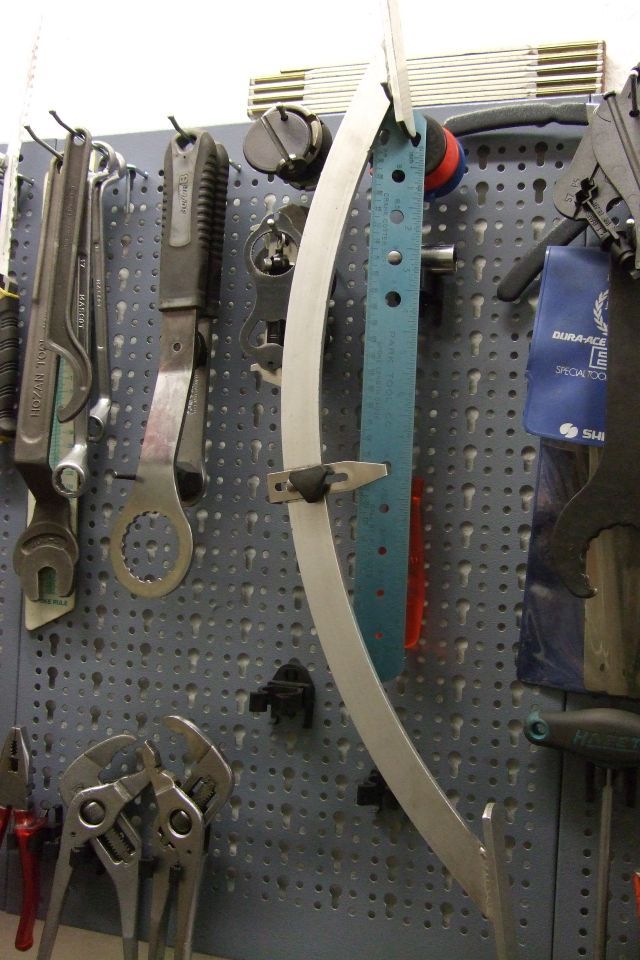

In meiner Werkstatt wird seit vielen Jahren das hier verwendet:
Primitiv - aber funktionierend.
