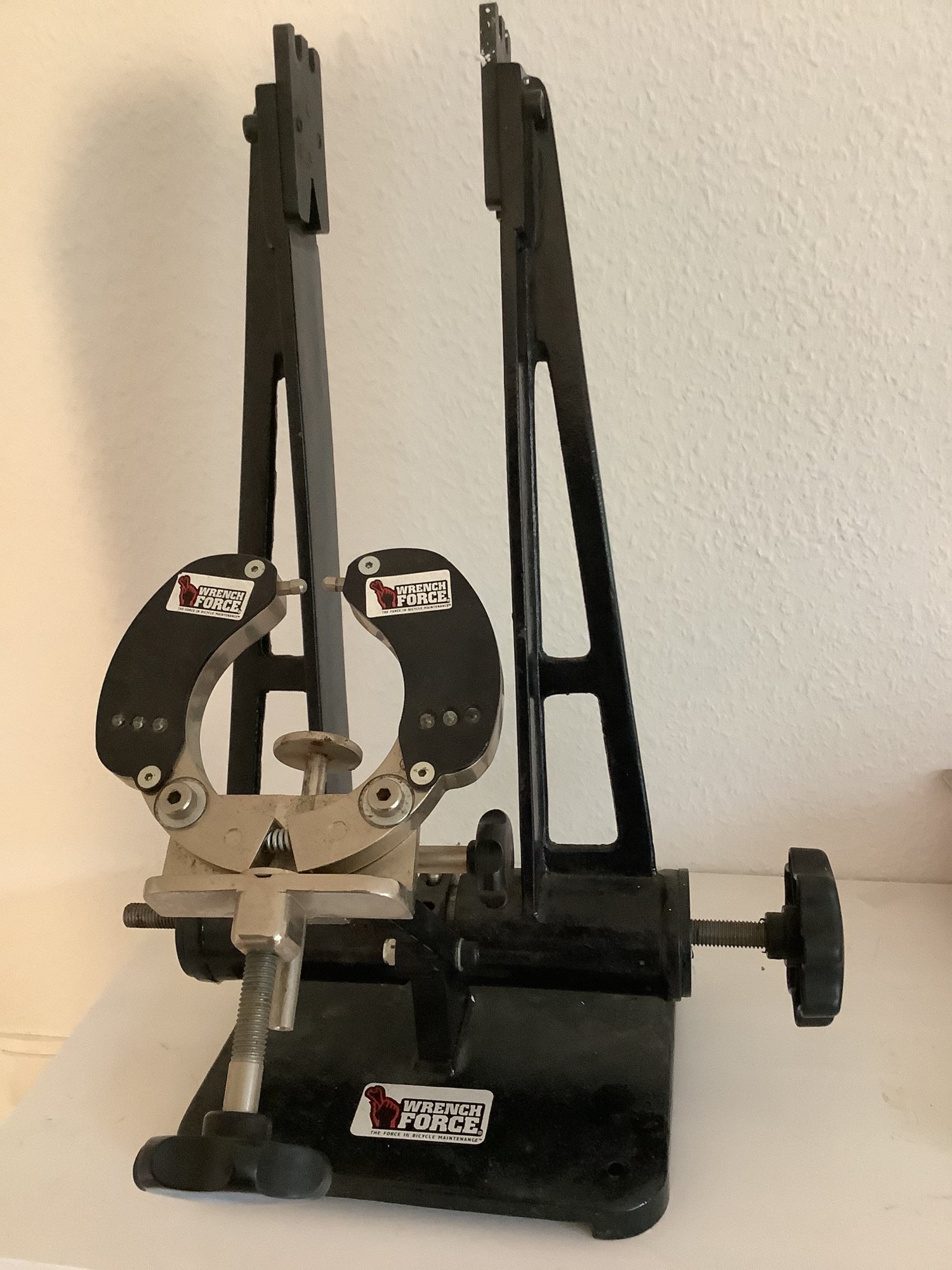

@FSD sein Velora sieht in dem Bereich ziemlich ähnlich aus...

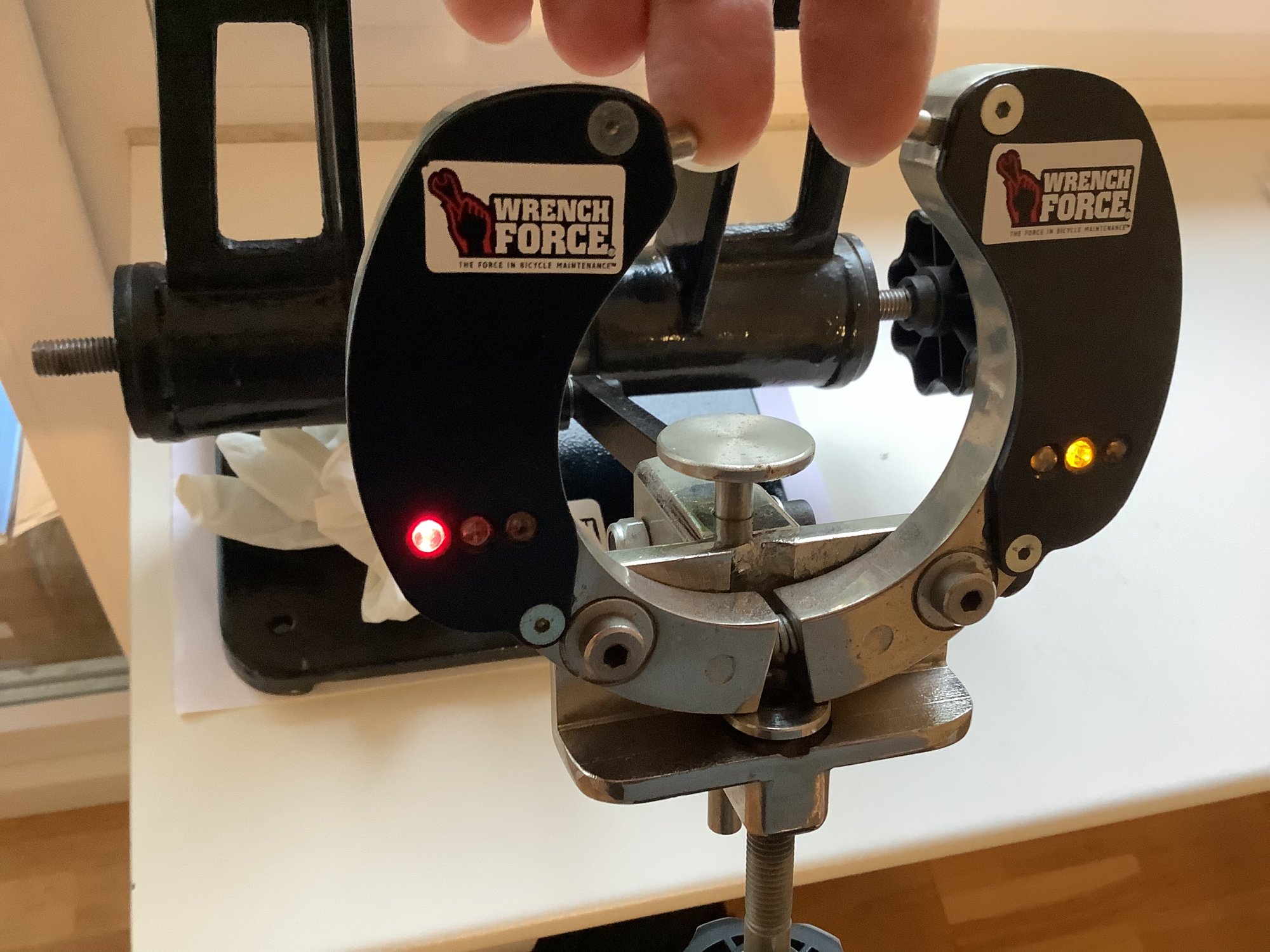

WrenchForce habe ich gerade gegoogelt, Marke von Trek, made by Snap-on. Hört sich sehr wertig an.
Edit: Hah! roykoeln war schneller.
Nochma Edit: Dieser Zentrierständer ist wohl von Velora gebaut worden, nicht Snap-on

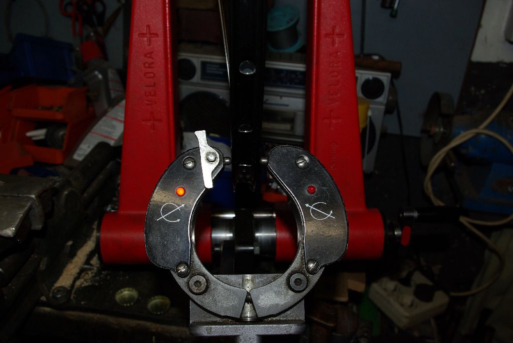

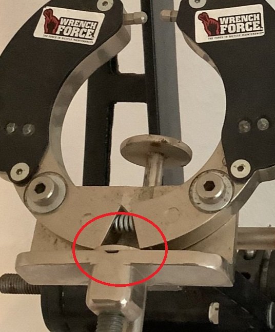

Habe einen gebrauchten Zentrierständer bei eBay Kleinanzeigen gekauft. Verstehe nur nicht die Verstellung der Klauen. Muss ich das justieren? Die Klauen gehen nicht gleich auseinander, wenn ich an der unterenSchraube drehe und der Teller sich hebt.Anhang anzeigen 1605873
Die sollten gleichmäßig auseinander gehen, evtl schwergängig durch längeres nicht benutzen?
Wenn die Leuchtdioden nicht funktionieren, unter der schwarzen Platte, sitzen jeweils Knopfzellen, ich meine LR44, schon länger nicht gewechselt.
Schöner Zentrierständer :daumen:

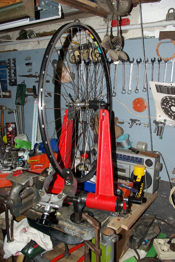

Hier meine Velora Made in Swiss.
Der Drehknauf lässt sich relativ schwer drehen, wurde anscheinend lange nicht genutzt. Am besten auseinanderbauen und ggfs. fetten oder liber nicht ran gehen?
Die leds am linken arm gehen, rechts nicht.
Würde ihn zerlegen, sollte kein Hexenwerk sein, evtl Fotos von Details machen.
Ich muss an meiner auch ran, ist nicht mehr von der Mittigkeit 100%.

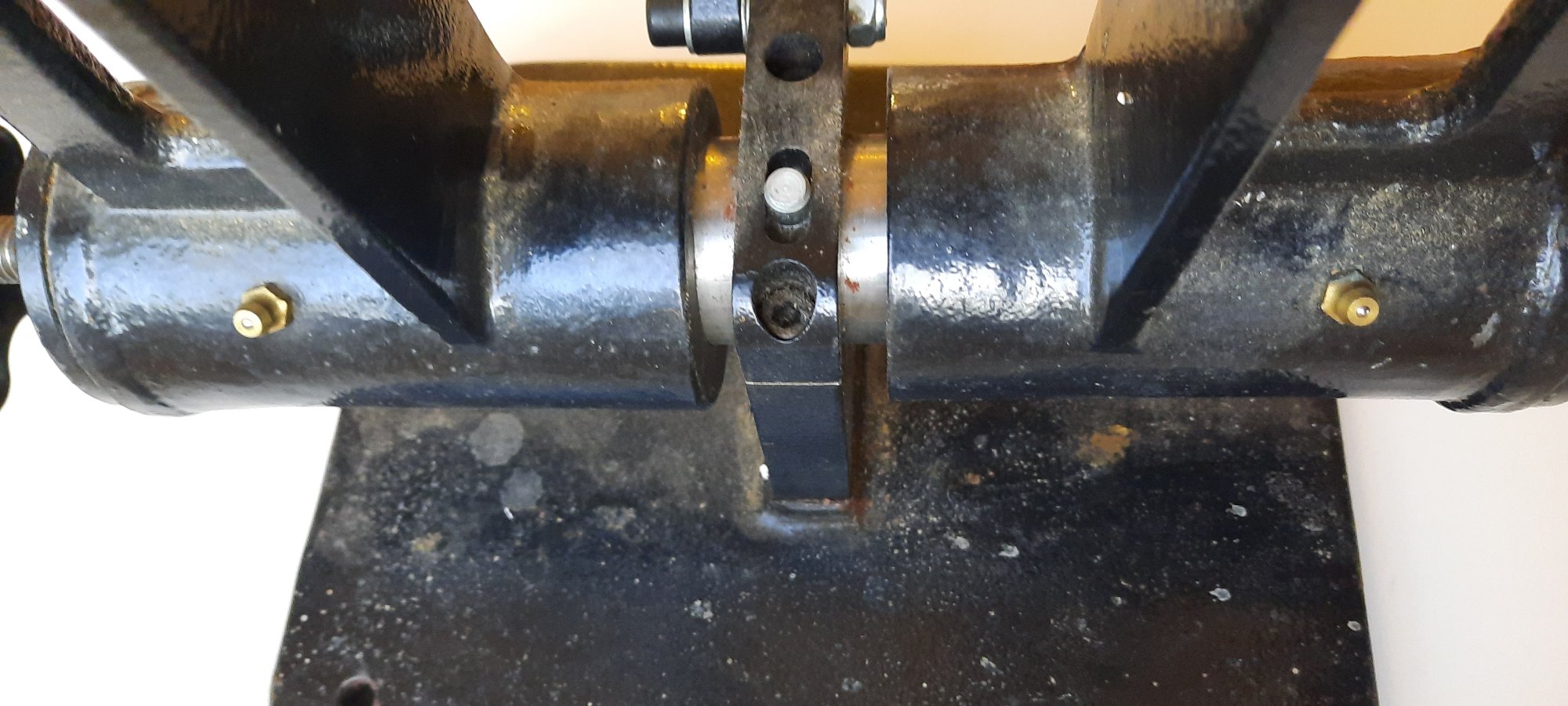

Die Messingschrauben auf der Rückseite der Armeführung sind wahrcheinlich um Fett einzupressen oder?

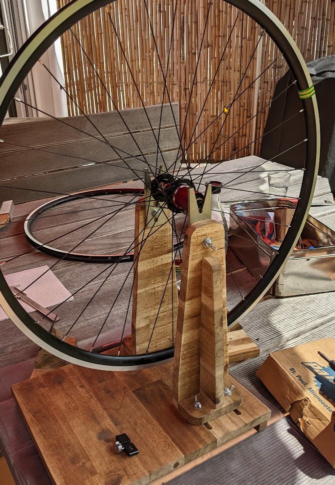

Bei meinem Eigenbau (Restverwertung) habe ich die Verschiebung der Arme ähnlich gelöst…
Würde beim nächsten Mal einiges anders lösen…
Obere Achsaufnahme anders, oben einsetzbar. Führung des Arms ist verbesserungswürdig, andere Art von Anschlägen. Aber schwer und stabil war er, dank VA Bodenplatte, alles Stahl….
Obere Achsaufnahme anders, oben einsetzbar. Führung war des Arms ist verbesserungswürdig, andere Art von Anschlägen. Aber schwer und stabil war er, dank VA Bodenplatte, alles Stahl….

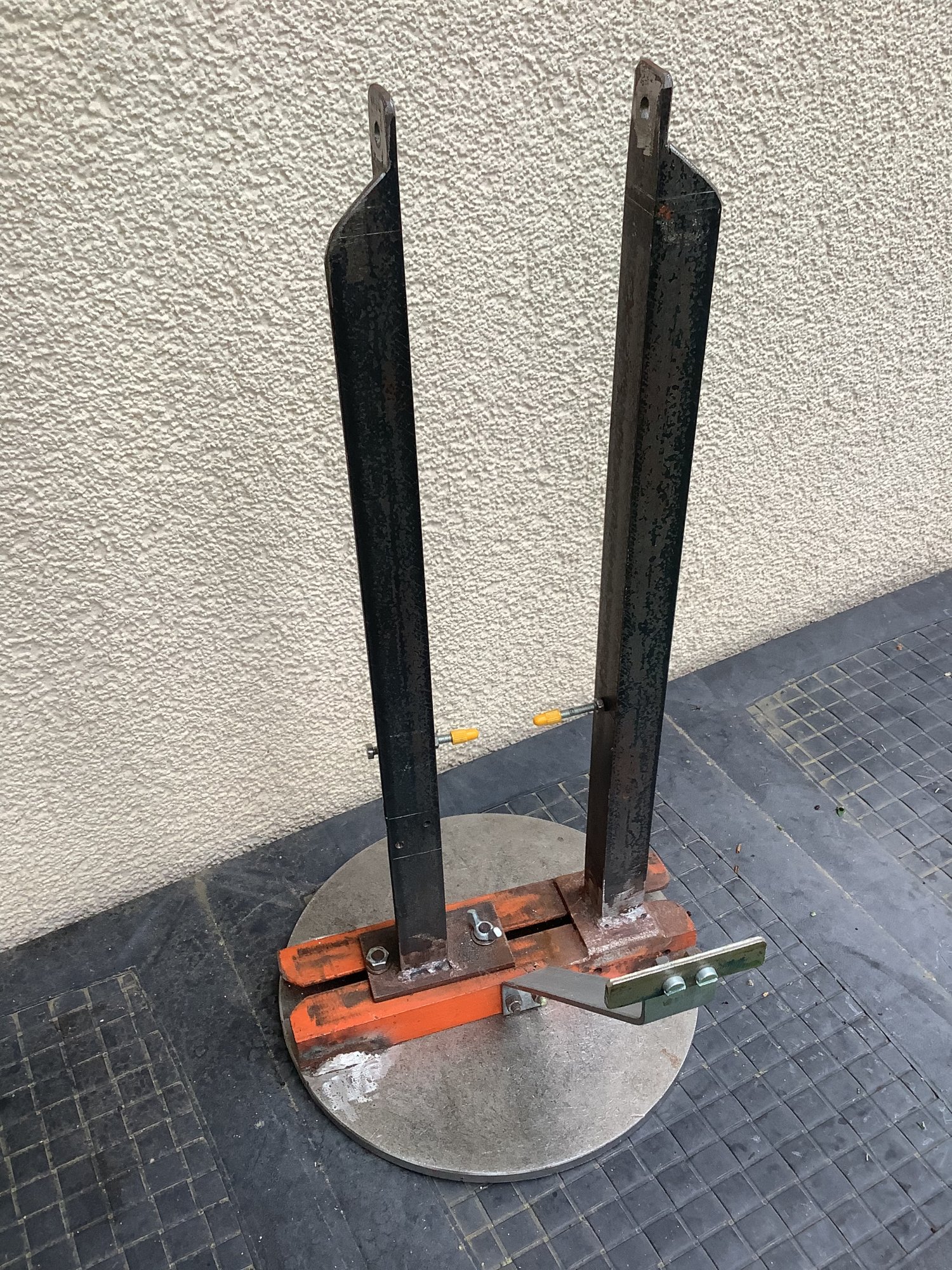

Das ist meiner Meinung nach die sinnvollste Grundidee für einen Zentrierständer mit wenig Aufwand im Eigenbau, unabhängig von der Materialart.
Solange beide Arme wirklich parallel stehen und die Verschiebe-Einrichtung nicht zu viel Spiel hat, "findet" diese Konstruktion immer die Mitte und braucht dafür nur kurzes Nachmessen an den "Kratzeschrauben".
Verschiedene Radgrößen brauchen natürlich verschiedene Positionen der Kratzer, aber das finde ich immernoch sympathischer, als eine separat geführte Verstellmechanik mit Schwenkarmen und entsprechenden Fehlerquellen.
Die Radaufnahme würde ich nicht durch Schlitze ersetzen, sondern dort ebenfalls Gewinde schneiden für eine simple Verstellmechanik mit dicken, angespitzten Schrauben: Die Spitzen greifen in die Bohrung der Achse und können auch moderne Steckachsnaben halten, wenn sie dick genug sind oder aufgesteckte Adapter bekommen, und die mittige Einspannung der Nabe lässt sich dann ebenfalls nachmessen bzw. verstellen, falls nötig (z.B. für einen außermittigen Mittendorf-Hinterbau).
So einfach, billig und stabil, wie möglich. Das gefällt mir.
Das finde ich zu kompliziert.
Da passt alles prima rein, ich mache noch nicht einmal den Schnellspanner zu.
Wenn ich ohne Reifen zentriere, nehme ich das obere Loch (dann ist das Rad schön in Arbeitshöhe). Nur für dicke Reifen ist das untere Loch da.
