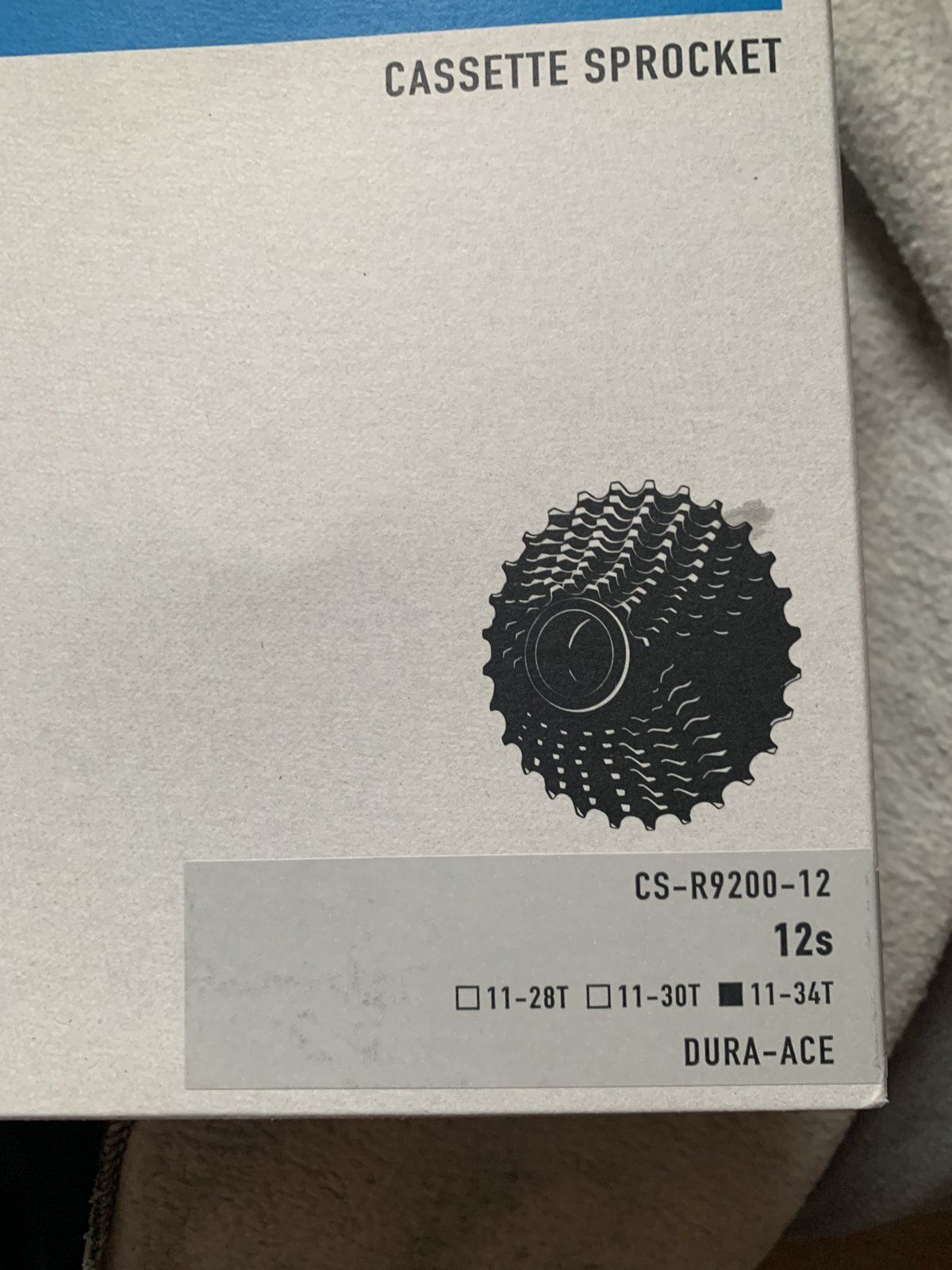

Zumindest theoretisch gibt es 11-28
Da muss man wohl auf Erfahrungsberichte warten, wie sich das 105er Schaltwerk mit einer 11-30 Ultegra Kassette verträgt.
