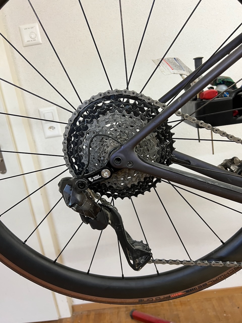

Ich hab den Umbau der Ultegra Di2 (46/31 mit 11-36) meiner Freundin auf 11-44 jetzt endlich durchgeführt. Basis war ein DT Microspline Freilauf, eine XTR Kassette und ein Wolftooth Roadlink DM. Funktioniert alles bestens, die Kette muss ich noch um 4 Glieder verlängern, falls die Dame mal aus Versehen groß-groß schaltet.
Interessante Reifen-Kombination. :D
