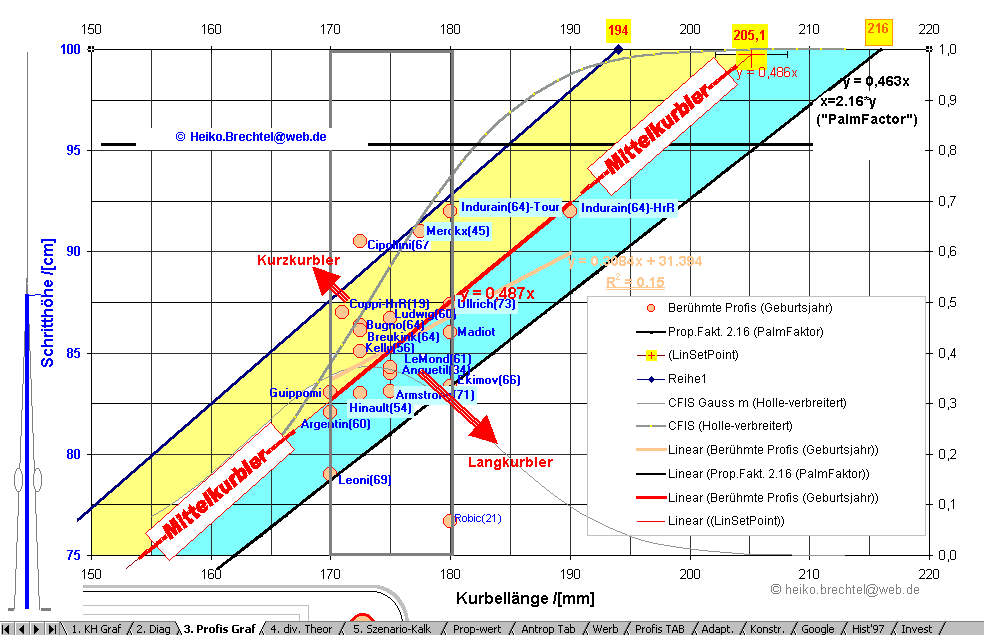

Immer wieder bzgl Kurbelarmlänge interessant und hier schon mehrfach eingestellt:
Quelle: customcranks.de
Bei mir sind die 180er Kurbeln einfach angenehm. Gerade mit 170er Kurbeln war der Tritt irgendwie stumpf. Max Trittfrequenz ist unverändert. Bei 93,5 SL bin ich damit immer noch ein extremer Kurzkurbler, s.o.
