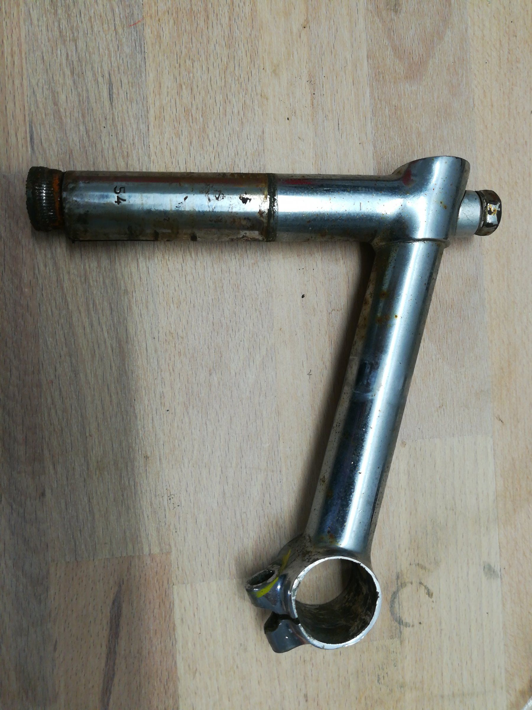

Am Ende des Titan Vorbaus könntest du eine Jahreszahl finden, das könnte ein Hinweis Richtung Baujahr sein. Ich vermute Anfang der 1960er.
Auf dem Vorbau steht 54.
Kann das so alt sein?

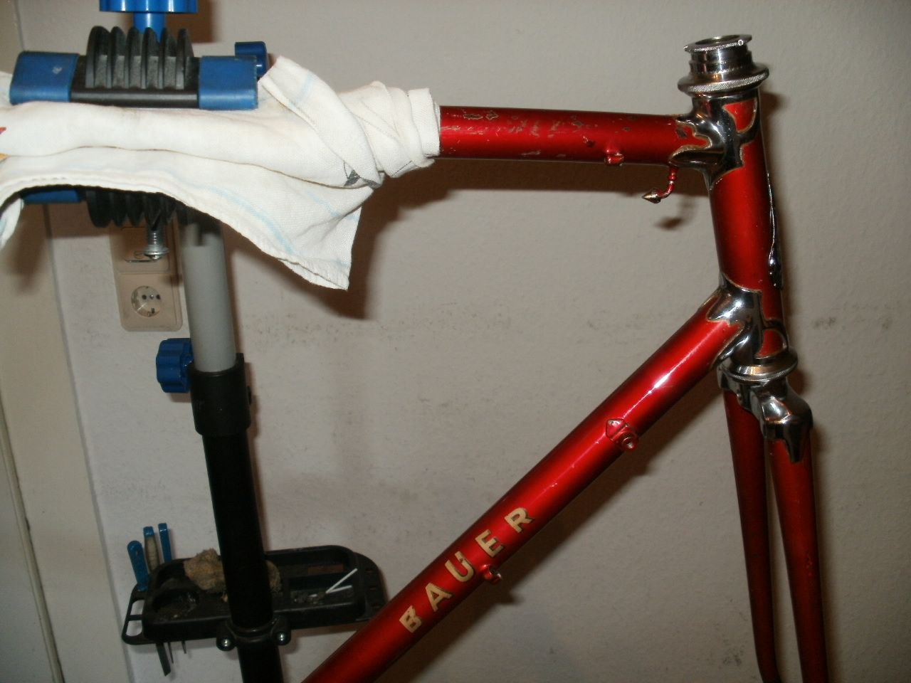

Habe das vor etwa 3 Jahren zum allerersten Mal gemacht, an meinem 64er Bauer Weltmeister und hatte auch Bedenken wegen Sicherheit und Pannenanfälligkeit.
Habe mich dann – auch auf Anraten der Rennradklassikerwerkstatt meines Vertrauens – für Tufo Extrem Klebeband und günstige Vittoria Rally Schlauchreifen in 28er {edit} 25er Breite entschieden.
Das kleben mit dem Tufo-Band ist super easy, man kann super gut den Reifen ausrichten und auf Rundlauf prüfen, bevor man die Deckfolie rauszieht. Und es hält absolut bombenfest.
Ich hatte nun nach 3 Jahren sporadischen Fahrens in und um Berlin den ersten Platten und dachte direkt: „Mist, wie kriege ich diesen bombenfest sitzenden Reifen da wieder runter.“, aber auch das ging erstaunlich gut.
Also meine – wirklich ganz persönliche – Empfehlung für Schlauchreifen-Einsteiger wäre: Vittoria Rally + Tufo Extreme.
Kostet beides nicht allzuviel und wenn man damit klarkommt und noch mehr Bock auf Schlauchis hat, kann man sich immer noch teurere Schluffen kaufen und das Kitten üben...

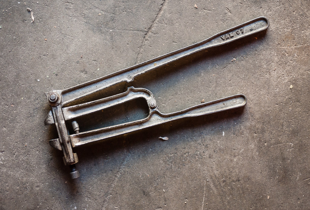

Gibt es einen Trick wie sie einfacher raus gehen? Zu hartes schlagen ist sicher nicht gut.
Dafür gibt es ein Werkzeug - das VAR #07
Alternativ kann man auch einen Schraubstock nutzen. Auf der Seite ohne Gewinde eine ausreichend große Stecknuss über den Keil stülpen, das Ganze in den Schraubstock einspannen und beherzt zudrehen, bis die eine Backe des Schraubstocks den Keil in die Stecknuss treibt.
Für leichter sitzende Kurbelkeile gibt es von VAR auch den Messinghammer VAR #63
Wenn auch das nicht hilft, dann hilft nur Ausbohren.
