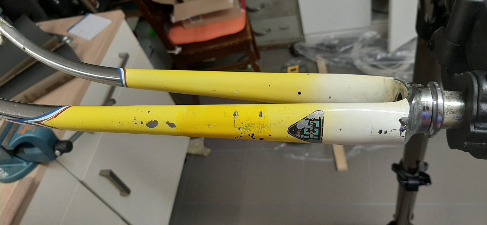

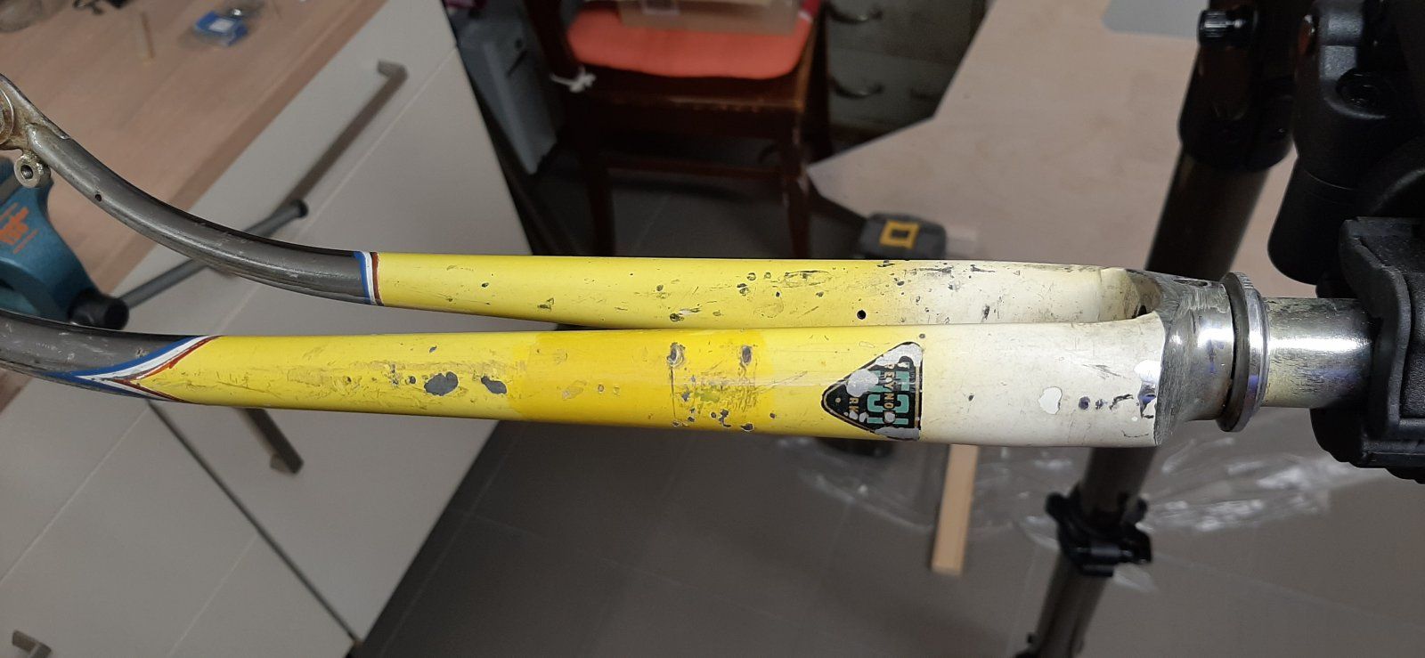

Ich habe jetzt an der Gabel angefangen den Lack aufzuarbeiten.
Mit Reinigungspolitur geht tatsächlich eininges.
Vorher:
Nachher:

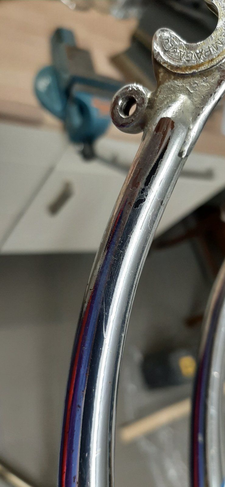

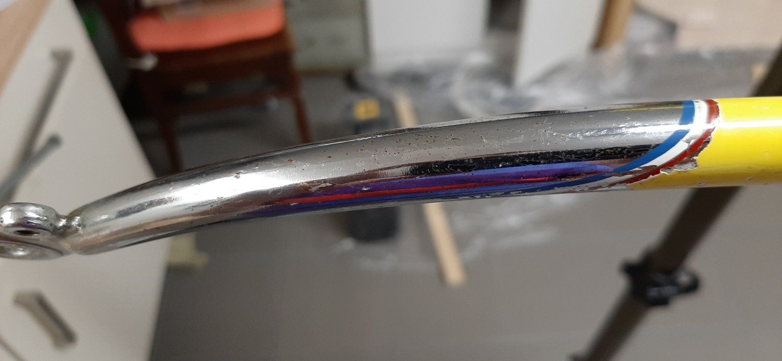

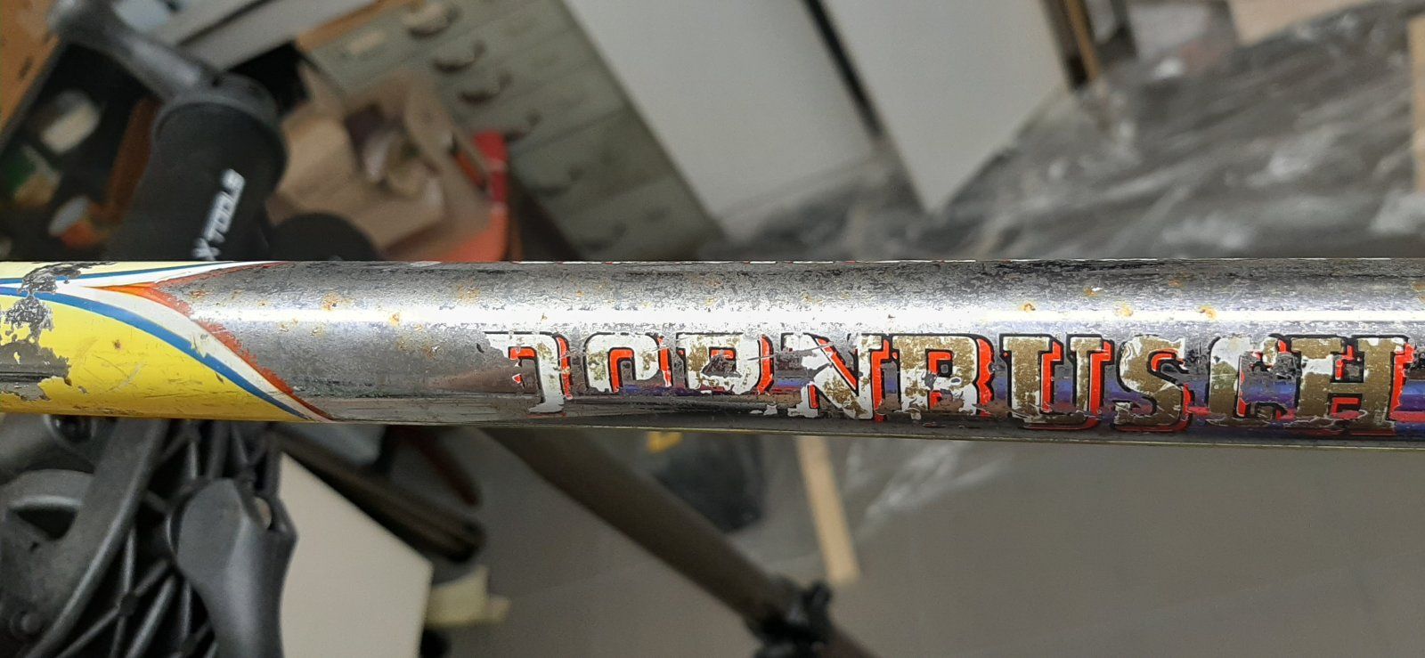

Am Chrom weiß ich noch nicht so recht, wie ich da am besten vorgehe.
Zum einen gibt es lauter kleine Rostsprenkel. Zum anderen ist wohl Klarlack drauf, so dass alles was ich am Rost mache auch den Klarlack weiter schädigt.
Rost:
Klarlack:
Hat jemand dazu Tipps / Erfahrungen?

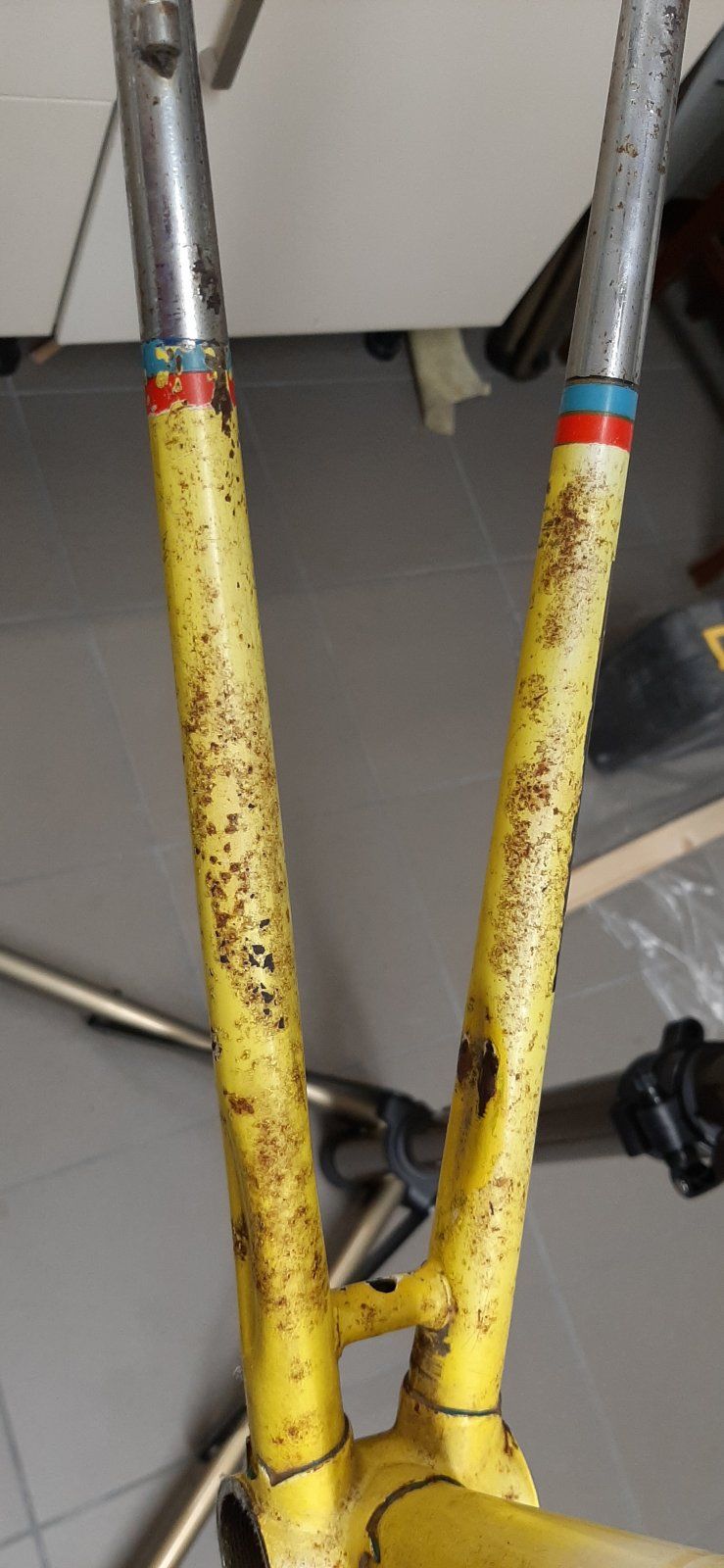

Und am Rahmen geht es dann gerade so weiter:
Danke für jeden Tipp!
Stahlwolle 000 habe ich bei ähnlichem Befall an den streben benutzt. Vorsichtig. Danach noch Lackreiniger und Wachs.
Vorher:
Nachher:
Rost:
Klarlack:

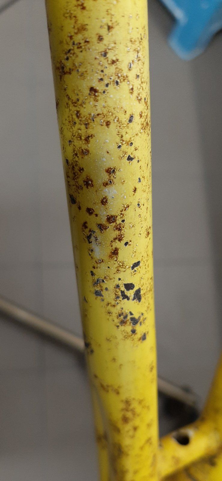

Anhang anzeigen 767740 Anhang anzeigen 767741
Ich habe ein Rickert Liga in diesem Gelbton, der Ton ist fies. Rubbelt man zu viel wird es weißlich.
ich würde an den Rahmen auch mit 000er Stahlwolle ran, vorsichtig. Beim verchromten mit den Decals aufpassen, dass du die nicht mit runter holst. Den Klarlack an der Gabel kannst Du ebenfalls mit Stahlwolle runterrubbeln oder einfach so lassen (ich täte es in dem gezeigten Zustand lassen, der Rahmen ist alt hat Patina da gehört das so). danach kannste mit Lackreiniger noch drüber und dann Hartwachs und das ganze konservieren.
Wenn der Zustand wie bei der Gabel wird, hast du doch ein maximales Ergebnis erzielt.
Wenn ich das Ergebnis von der Gabel für den ganzen Rahmen schaffe bin ich voll zufrieden.
Ich fürchte mich nur vor der Rostbeseitigung.
Mit Rost sieht nicht gut aus.
Ohne Rost und dafür auch ohne Lack sieht auch nicht gut aus.
Ein Ergebnis dazwischen ist anzustreben.
genau, das zumindest die oberflächlichen Braunfärbungen weg sind. Die tiefen Rostfärbungen wirst du vermutlich nicht wegbekommen.
Es ist tatsächlich so, dass der Lack recht schnell hell bzw. weiß wird. Hab mal vorsichtig den Glasfaserstift probiert.
Aber so lassen geht eigentlich auch nicht.
Ideen?
Das Oberrohr sieht von unten auch echt schlimm aus. Aber im Chrombereich kann man den Stahl auch blank machen und es fällt relativ wenig auf.
Hat jemand Erfahrung mit chemischen Mitteln?
Vielleicht Cola oder Essig?
Oder frisst das den Lack auch gleich mit ab?
Mechanisch ist jedenfalls auch schwierig.
Zitronensäure wäre eine Möglichkeit.
Allerdings sind die blanken entrosteten Stellen sehr korrosionsanfällig.
Versiegelung ist dann nötig!
