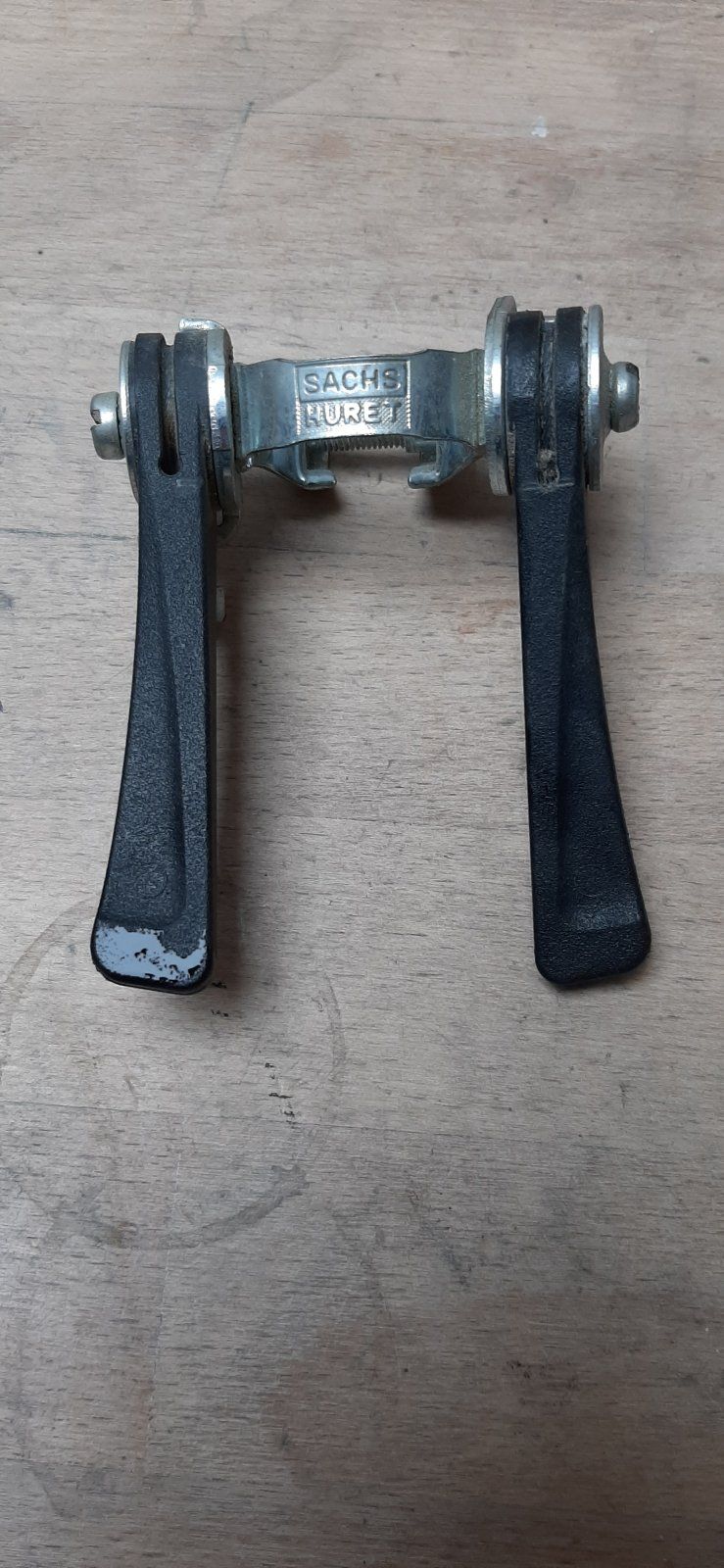

Lenker, Speichen, Pedale, Hoods, Züge, Kleinteile werde ich neu kaufen.
Beim Sattel bin ich noch nicht sicher ob ich einen gebrauchten montiere.
Bei den Schalthebeln bleibt nur gebraucht.
Hat jemand einen Tipp wo ich die am besten bekomme?
Braucht Gran Sport.
Die verbauten sind nicht ganz stilecht:
