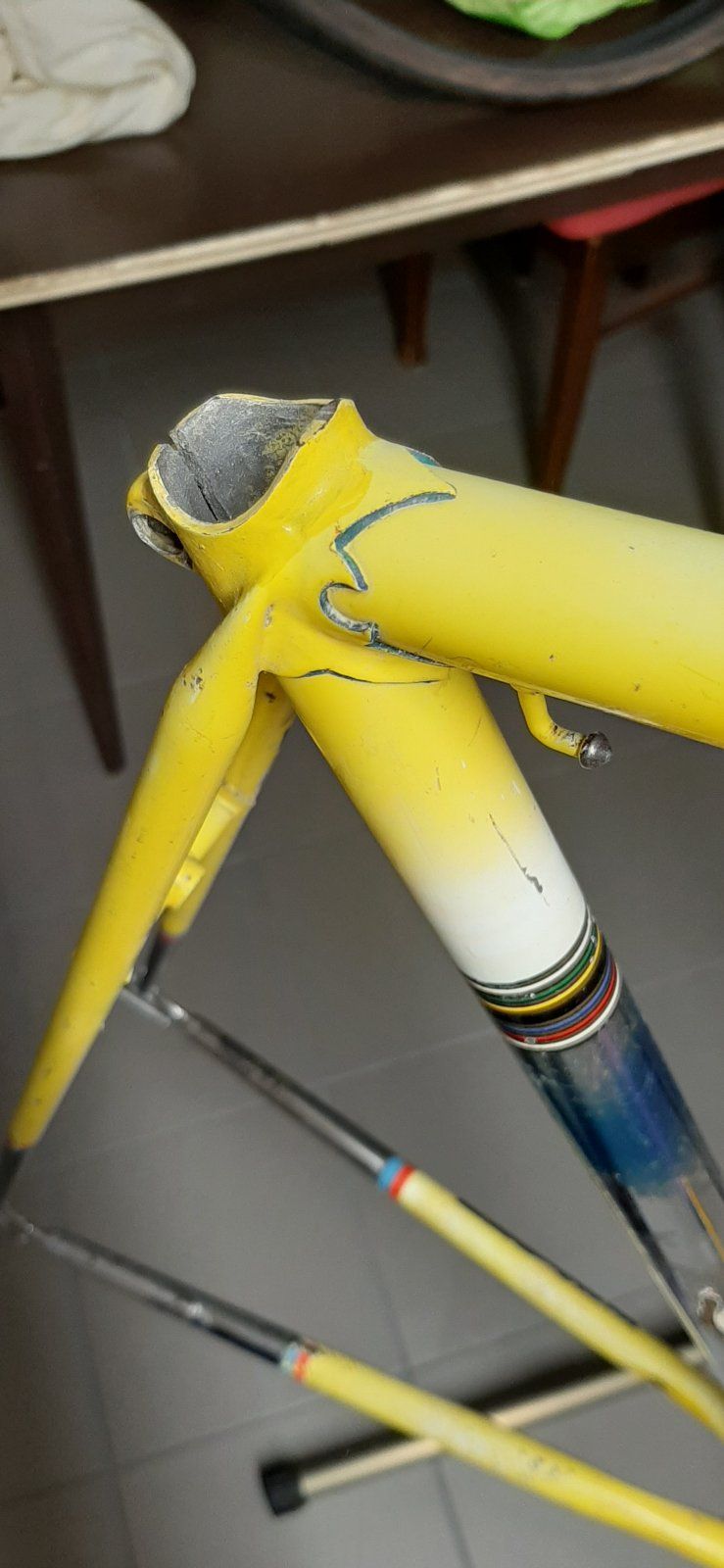

Der Lack könnte auch ganz gut werden.
Endergebnis wird dann wohl geiler Lack mit Macken und Rost.
Aber Stahlwolle 000 (0000 hatte der kleine Baumarkt in der Nähe nicht) bzw. Zahnbürste und Reinigungspolitur geht super.
Nur die Kettenstreben machen mir große Sorgen. Das bleibts wohl arg hässlich. Mehr scheuern kann ich nicht ohne den Lack komplett abzunehmen. Aber der Rost sitzt noch deutlich tiefer. Die restlichen Unterwanderungen bleiben auch so, sonst wird es blank.
Hast noch jemand Rat?
Anhang anzeigen 842644Anhang anzeigen 842645Anhang anzeigen 842646Anhang anzeigen 842647Anhang anzeigen 842648
