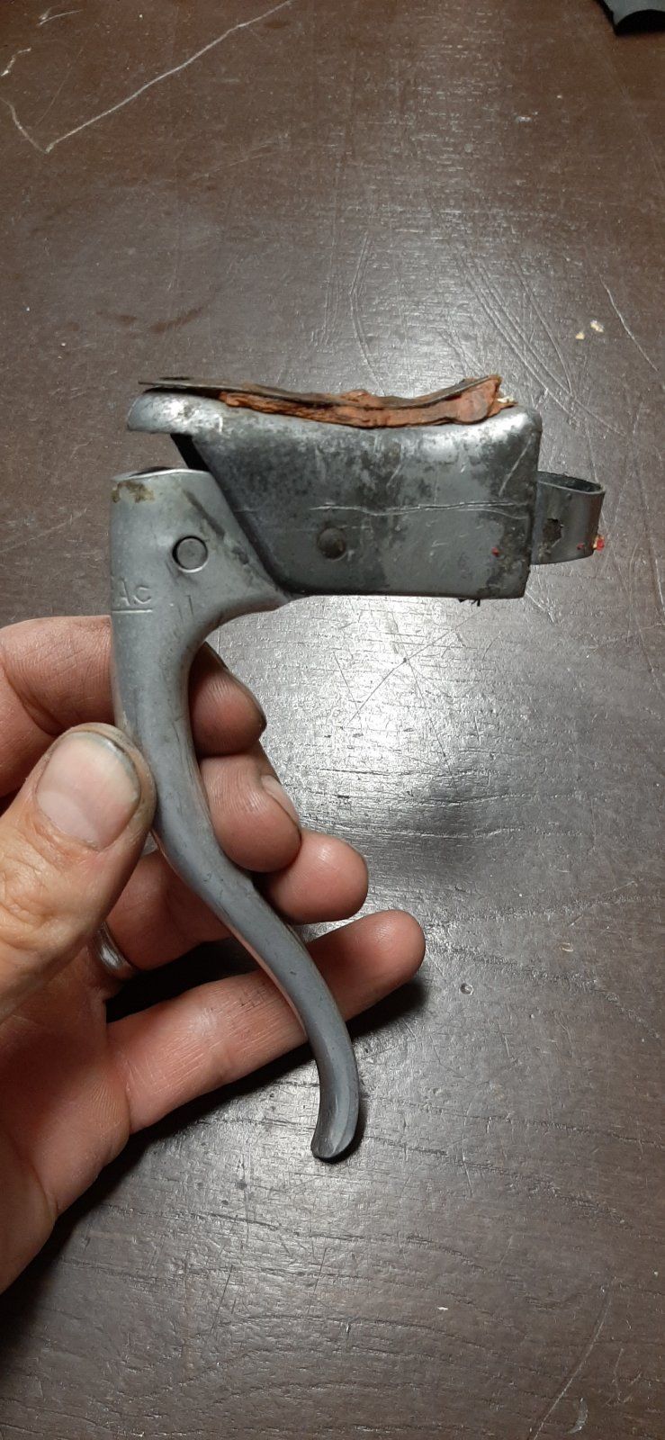

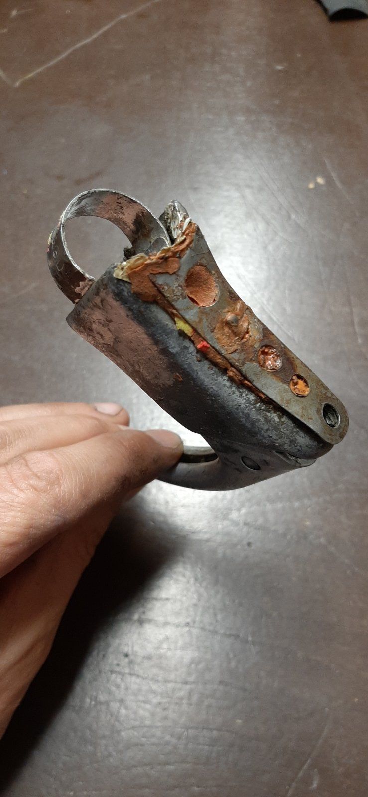

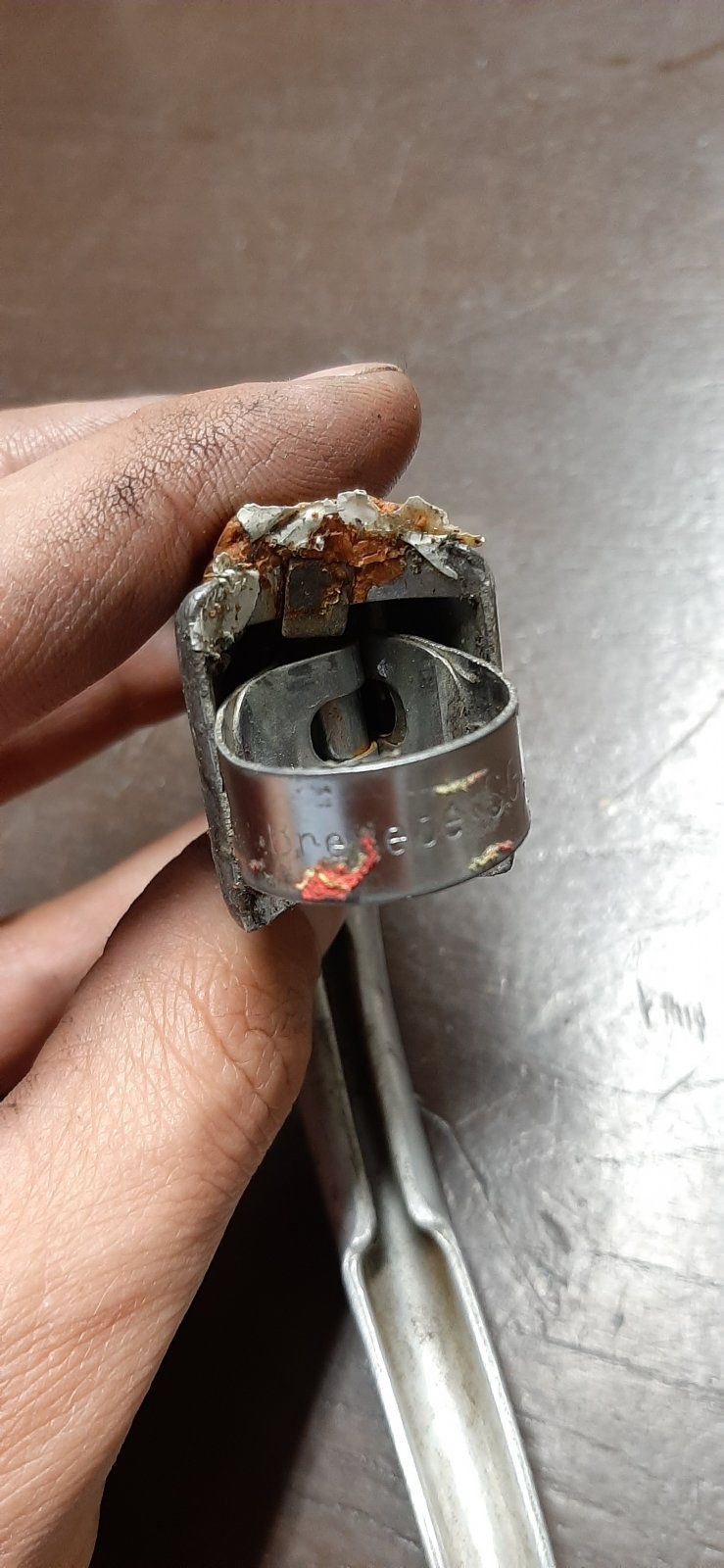

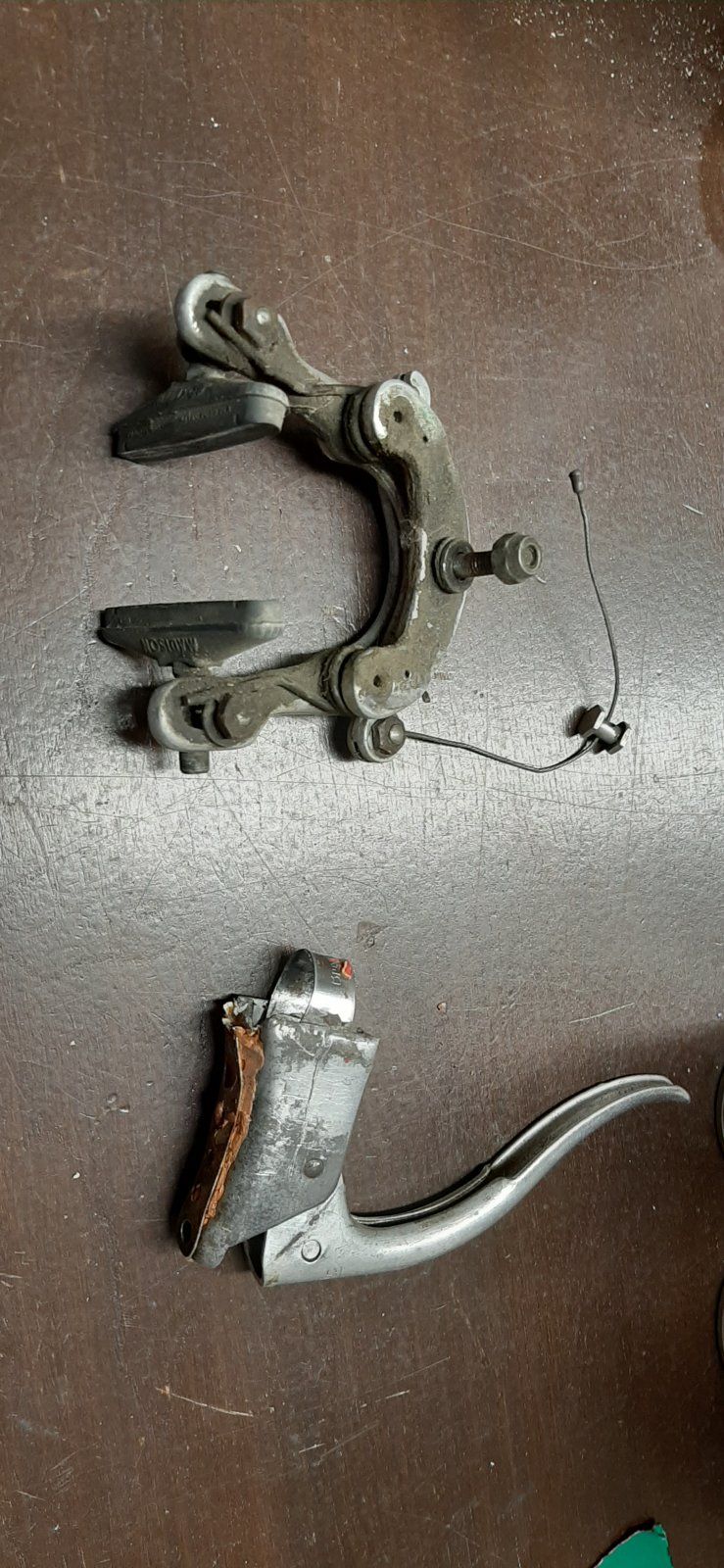

Heute habe ich mir Bremsen und Hebel mal genauer angeschaut.
Bremszangen zerlegen und reinigen kein Problem. Zusammenbau sicher auch nicht.
Bei den Hebeln ist aber eine seltsame, vermutlich ausgehärtete Masse zwischen den Teilen.
Da ich noch nie einen Rennrad-Bremshebel genauer angeschaut habe, hoffe ich jemand kann mir sagen was und wofür das ist. Und mir idealerweise ein Bild zeigen wie das soll, wenn es neu ist.
Passt in die alten Bremshebel jeder moderne Bremszug?
20201008_231703.jpg20201008_231718.jpg20201008_231837.jpg20201008_233224.jpg20201008_231800.jpg20201008_221414.jpg
Das waren griffgummis ! :D
Hab ich auch in meinem Schumacher Album. Sehenswert! :D:bier:
Neu teuer von rustines oder gebraucht.
MAFAC half hoods, Hasso, such! ;)
