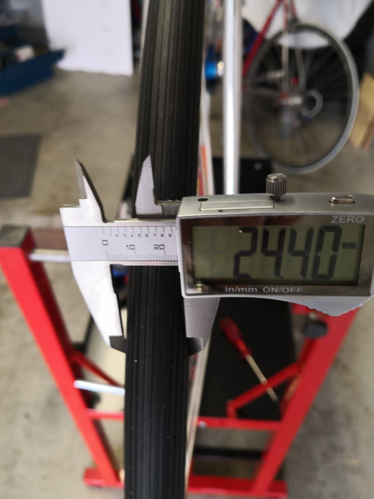

@TobyK hat, wenn ich mich richtig erinnere, an seinem Tricolor Laufradsatz Mavic MA40 Felgen verbaut. Diese Felgen haben eine effektive Innenbreite von 13,5mm, wären also 13,5c Felgen. Wer breitere Felgen fährt, bei dem wird der Reifen natürlich etwas breiter ausfallen (infos wären toll).
Damit ist der Reifen, in der von @TobyK getesteten Version, zumindest auf klassischen 13(,5)c Felgen sehr maßhaltig.
Ganz im Gegensatz zum GP 5000, der als 28 mm-Version (!) auf der gleichen Felge mit gemessenen 13,5 mm lichter Weite auf die gleiche gemessene Breite wie Tobys 25mm-Reifen kommt.
Die realen Breiten der GP 5000 in der nicht-TLR-Version sind wirklich kurios. Insbesondere, da die 28mm Version des GP 4000 auf fast 30mm kommt. Vielleicht ist die "Normfelge" bei Conti jetzt 21c.....
Vielleicht findet sich hier im Forum jemand, der mal zur Diskrepanz der effektiven Breite zur nominellen Breite (es gibt den GP 5000 ja auch in einer 25mm Version) eine Anfrage an den Conti Kundendienst stellt und die Antwort hier veröffentlich.
