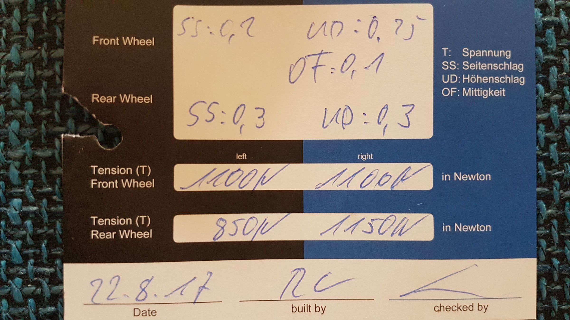

Hi nochmal,
meine Laufräder von Actionsports sind angekommen und ich habe erstmal das Hinterrad eingebaut. Laut Zettel der dabei lag hat das Laufrad einen Seitenschlag von 0,3 (Äpfel, Birnen? - Stand keine Einheit dabei, nehme an mm). Also 0,3mm.
Ich finde das eigentlich schon ziemlich viel!? Täusche ich mich da?
Hier zwei Links:
Was glaubt ihr? Sieht für mich erstens nach mehr als 0,3mm aus und zweitens finde ich selbst 0,3mm viel.
Hier noch ein Bild des gesamten "Zertifikates"
Danke für Eure Meinungen.
Meine Chinalaufräder waren mit 0,2mm angegeben - da hat man nichts gesehen. Den letzten Laufradsatz der so geschlackert ht , hab' ich zum Zentrieren gegeben. Nach wenigen Handgriffen des Mechanikers war nichts mehr zu sehen...
Ich finde, dass die Speichenspannung hinten links zu hoch angegeben ist. Bei einer 11fach Hinternabe hätte ich dort höchstens die Hälfte vom Wert der rechten Speichen erwartet.
Wurde nun überall derselbe Speichendurchmesser verbaut?
Hat DT Swiss nicht den den linken Nabenflansch sehr weit innen stehn?
Ich schmeiß aber gleich einmal den Spokomaten an.
EDIT
Ich glaub da ist ein Zahlendreher auf dem Protokoll.
580 N statt 850 sollte es hinten links heißen.
Ansonsten sollte die Felge ziemlich außermittig stehn. :D
Würde ich so auch nicht akzeptieren und zurückschicken. Oder Du versuchst nen Preisnachlass zu bekommen den Du im Radladen fürs zentrieren zahlen musst.

Könnte es auch sein, dass sich die Felge einfach vom Rumliegen zwischen Bau und Ankunft bei Dir noch etwas verzogen hat?
du meinst so wie Holz, das arbeitet :)
Also wenn sich ein Laufrad vom Rumliegen verziehen würde...!
Zum Seitenschlag:
Manch ein Händler gibt sich mit dem Seitenschlag zufrieden, wenn das Rad nicht im Wiegetritt schleift!
Ein normales, eingefahrenes Laufrad verzieht sich natürlich nicht. Aber eins, was gerade eingespeicht und danach nicht ordentlich abgedrückt wurde vielleicht. Und es ist zwar ein Extrembeispiel, aber neulich riss mir eine Speiche und das Rad verzog sich im Laufe einiger Stunden ganz von alleine als das Rad nur herumstand. Direkt nach dem Riss konnte ich noch fahren, später war es unfahrbar.
Wenn sich die Speichenköpfe noch gesetzt haben, wäre das im Rahmen des Möglichen. Ich würde es auch in jedem Fall reklamieren. der Hersteller sollte mindestens das Nachzentrieren nachlassen/bezahlen. Sauber abgedrückte Laufräder brauchen das aber nicht.
Laut actionsports.de werden zumindest für den LRS, den ich da gerade konfiguriert habe, diese Angaben gemacht: "fertig eingespeicht,zentriert und mehrfach abgedrückt"
Aber gut, jeder hat mal einen schlechten Tag.
Die Pappdeckel von Actionsports haben auch einen gewissen Ruf. :p Zumindest im Schwesterforum, da ist das Material wohl auch verbreiteter. Da wird wohl im Haus eingespeicht, und in Rumänien geschrieben. Oder so....;)
Bzgl. der Videos, finde ich schwer zu sehen, wieviel das exakt ist. Das war der eigentliche Grund, warum ich mir irgendwann eine Meßuhr gekauft hab. Wenn 0,3 als +/- Toleranz gemeint ist, ist die maximale Amplitude ja 0,6mm, dann könnte es hinkommen.
Wenn AS da keine weitergehenden Zusagen macht (und dann würden sie das ja nicht auf den Deckel schreiben) gilt strenggenommen die DIN. Und was die zulässt verdränge ich immer wieder, soviel ist das.
Es sei denn, man nimmt die Pappe als Beschreibung, dann kann man nachmessen, ob wenigstens die 0,3 eingehalten werden, wenn nicht, das als zugesicherte Produkteigenschaft sehen und retour.

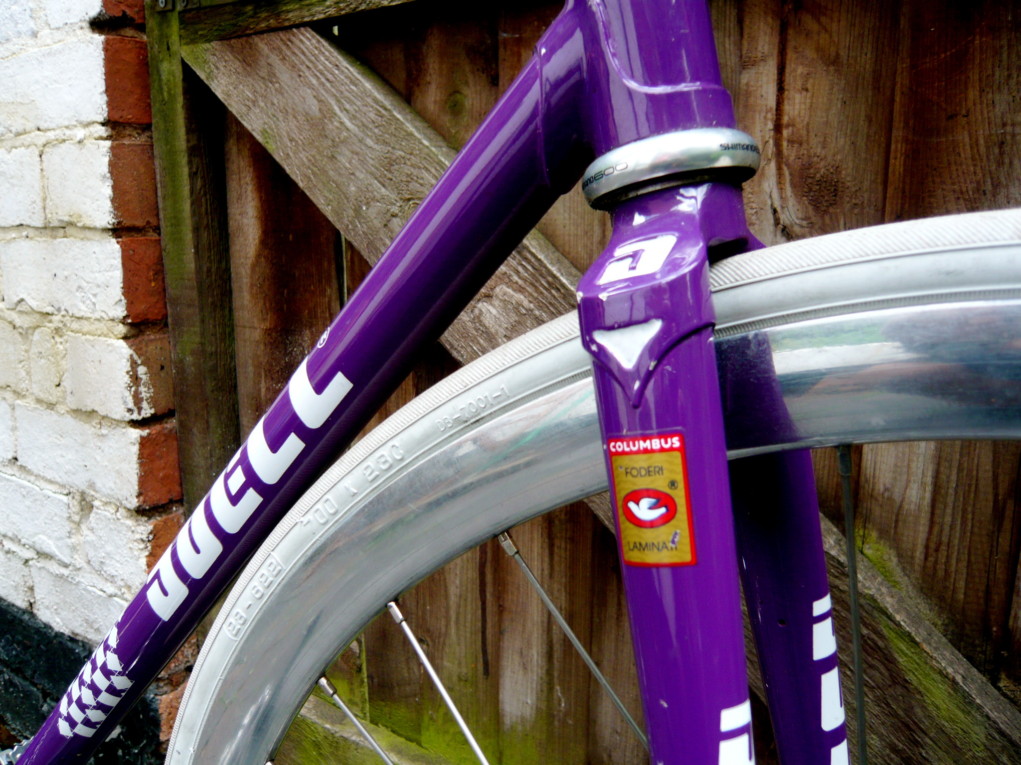

Übrigens, noch vor dem Aufkommen moderner Felgen war ich auch lange ein Fan der DP 18 und an einem klassischen Renner kann ich mir die DP 18 in silber poliert auch heute gut vorstellen. :)
Sorry, dass ich nicht von einer sachlichen Bewertung der aktuellen Situation DP18 alt vs. R511 umher konnte. :( Aber so viel Fairness muss IMHO sein.
Stimmt natürlich alles, bin nur auf die DP18 gekommen,weil ich jetzt gerade nach mehreren tausend km und teilweise Schwerstbelastung die uralte DP18 hinten gewechselt hab...lag noch eine im Keller...
und jop, hab sie auch an einem alten Rahmen, sieht schon nett aus...
