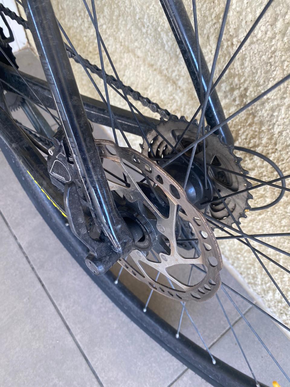

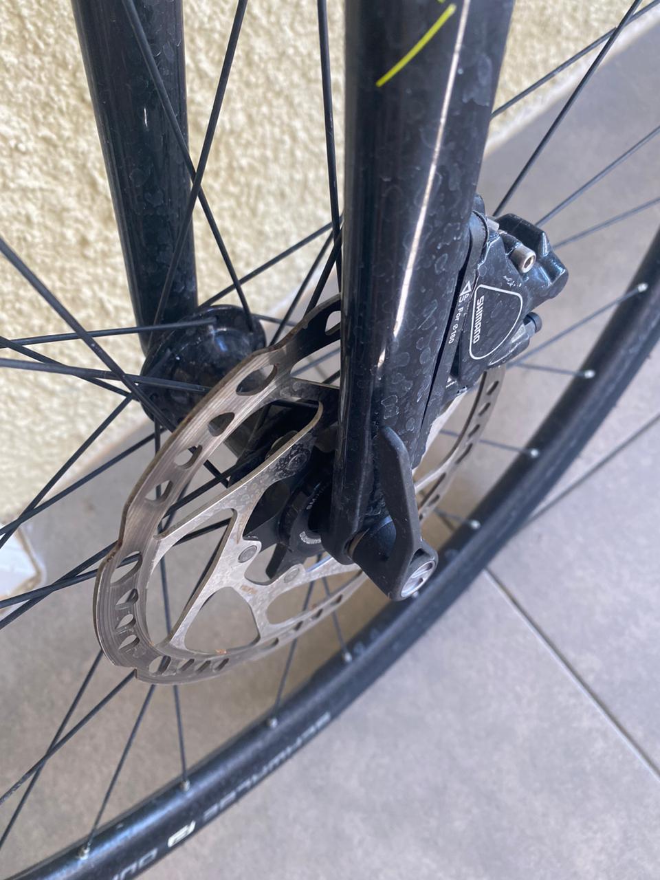

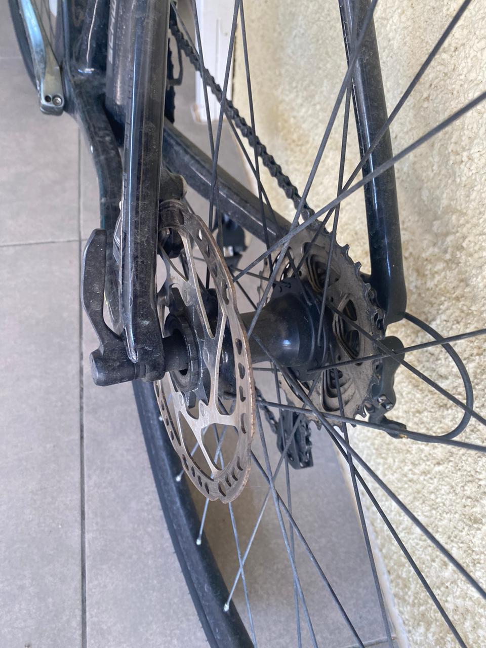

Habe aber gerade Fotos vom Scott addict 30 disc 2018 frisch geknipst von Oma bekommen!
Evtl. Erkennt jemand von euch, was nun hoffentlich klarere Sache ist?
bei sind bei dem Bike mit Außenverzahnung. Zumindest am HR ist es eindeutig zu erkennen. Vorne ist es extrem blöd fotografiert aber ich meine auch da einen Außenverzahnung zu sehen.
Danke, ja das vordere Photo, Oma kann sich schlecht bücken...
Sieht aber tatsächlich nach vorn und hinten aussen gleich extern verzahnt aus, und dann sollte ich auch bei 12mm Steckachsen extern verzahnt 160mm Bremsscheiben bestellen samt Schlüssel....
