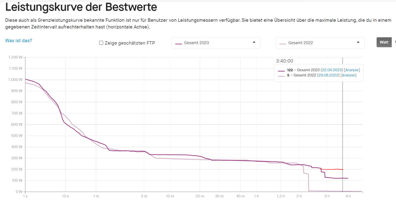

@406heijn: Kannst Du mir Morgen helfen, den richtigen Luftdruck in die Reifen zu bekommen? Ich habe da immer Probleme, weil der Aufsatz vom Ventil abfliegt. Es geht immerhin um was.
Werde nach der nüchternen Betrachtung meiner Leistungsdaten ein Pacing mit 76% der FTP anstreben.
Mehr ist bei meinem Trainingszustand einfach nicht drin.
