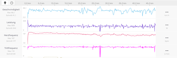

41.1 Schnitt mit 245W / 64kg am RR (1-1.5 kmh weniger wie erwartet)
