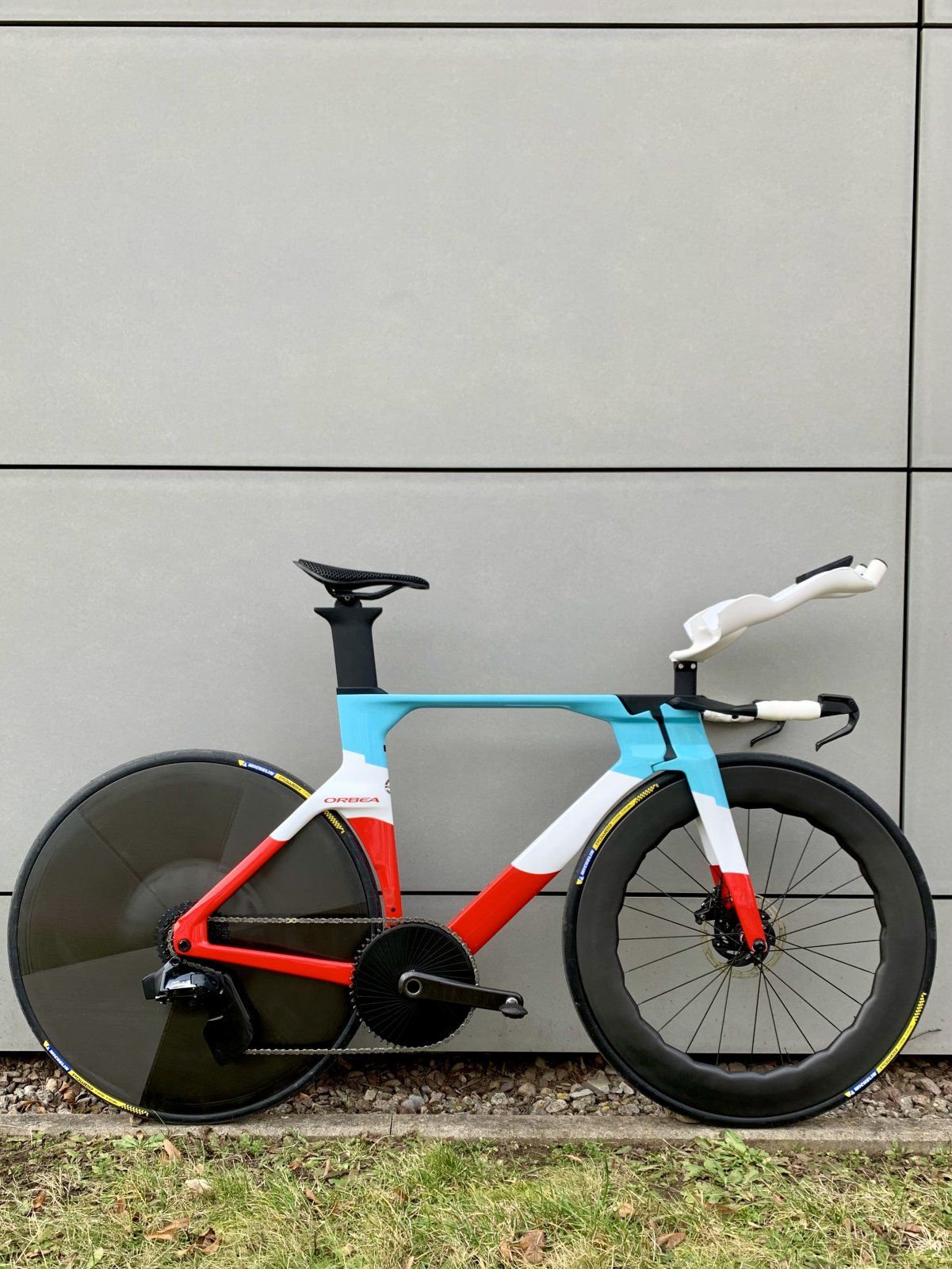

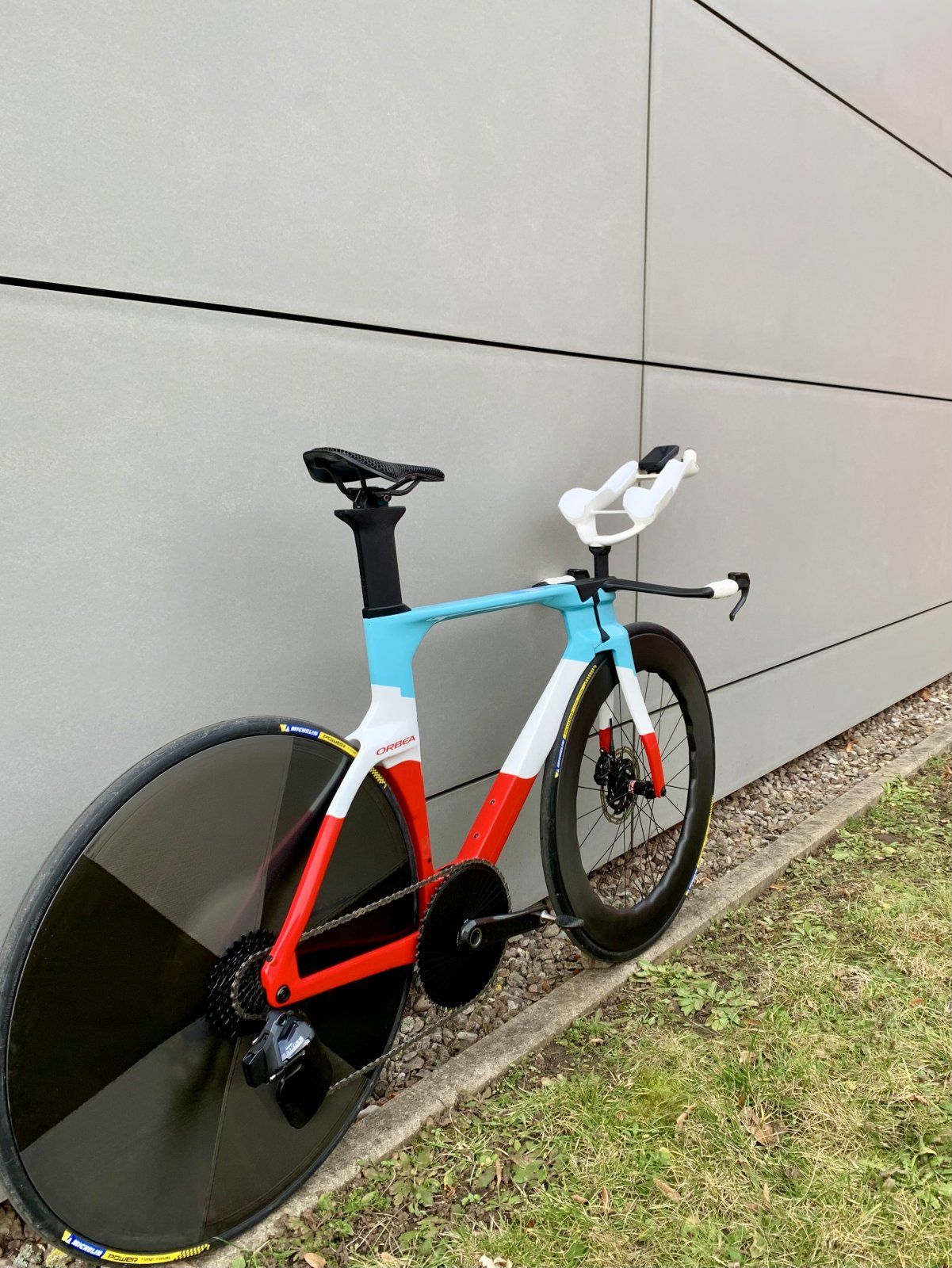

Der dafür (40 km/h) notwendige CdA läge bei ca. 0,21-0,23. Ohne Zeitfahrmaterial ist das illusorisch. Für 38 km/h würde man einen CdA von ca. 0,26-0,27 benötigen. Das ist bei sehr guter Posi und gut angepasstem Material an einem warmen Sommertag machbar.
Habe letzte Woche noch mit einem Triathleten genau darüber gesprochen. Er ist bei unter 60kg (müsste ca. 1,80m groß sein).
Er war mit Rad und Co. schon öfter auf der Bahn zum Aero Check und kann sich wirklich mega gut auf die Maschine falten.
Das sieht von vorne und hinten sehr cool aus…! 220W für 41,irgendwas km/h auf 20km — müsste beim Cda um 0,2 sein meinte er.
Kann das nicht nachrechnen, aber das sind halt mal mehr als 100W zu mir Dickschiff auf dem normalen Rennrad!

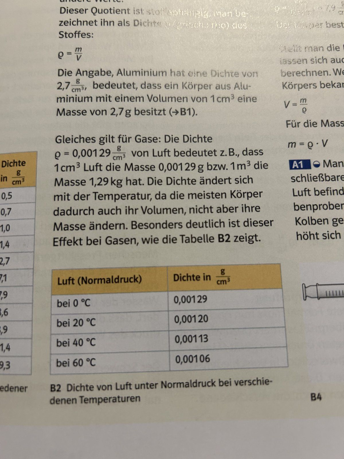

Wo ich grade mit meiner Tochter (6.Klasse) über die Dichte von Stoffen anschaue….. Ist das der Grund warum wir bei warmen Temperaturen schneller fahren 🤷‍♂️
Ja, kann hier wohl jeder bestätigen, auch die Tools kommen auf einen Unterschied von durchaus 0,5-0,8 Km/h bei z.B. 15 Grad Unterschied.
Feuchte Luft ist ebenfalls nochmal schneller als trockene Luft, auch wenn man vom Gefühl her eher denken mag, "Wasserwiderstand!?", müsste doch eigentlich schwerer sein, durch ne schwüle Suppe zu fahren als durch trockene Luft. Aber das Gegenteil ist der Fall.
