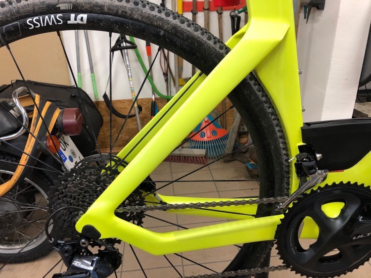

Mein einfaches Speedmax nimmt hinten einen Zollstock auf, 32er Reifen sind kein Problem. Ist die Frage ob es wirklich so breit sein muss. Hab mal alle LR reingesteckt die ich gerade da hatte. CX-Bereifung ging auch, aber ist glaube ich am Ziel vorbei...

Mein reden….. Speedmax mit CX Reifen! Wo ist das Problem 🤷‍♂️
