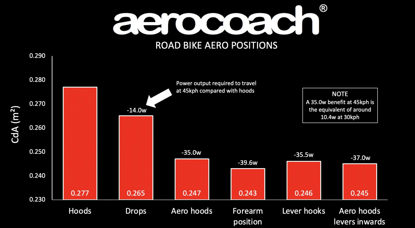

Bin von den 40kmh aktuell weiter entfernt denn je, aber weil Position hier ja auch immer wieder Thema ist. Aerocoach hat das Ganze mal "untersucht".
https://aero-coach.co.uk/uci-road-bike-position-aerodynamics

Solche Tests habe ich auch schon bei anderen Quellen gesehen. Ich bin immer wieder überrascht, das die Aero Hoods so gut abschneiden.
Selbst bei ~35 km/h mit Gegenwind merke ich den Unterschied drops vs. aero hoods total klar, kann man sofort am Tacho ablesen😉 Nun muss ich es nur länger als 5–8 min durchhalten (vor allem bei n > 2)😬
Find ich eigentlich gar nicht, die Unterarme liegen da ja quasi waagerecht, also in TT-Haltung... ich haben dieser Tage meine STIs auch auch a la Campenaerts und Co. so weit nach innen gedreht, wie sie sonst nur nach nem Sturz stehen. Dadurch liegen die Arme halt noch enger beisammen, die verbotene, Unterarm-aufgelegte Haltung auf dem Lenker mag ich nicht, da fehlt mir der Zug an den Griffen, und mir ist das zu rutschig..
Hmm ich habe mich wohl etwas unglücklich ausgedrückt. Worauf ich eigentlich hinaus wollte ist, wozu braucht man die Drops überhaupt noch heut zu Tage?
Sprinten, auf hakeligen Abfahrten find ichs teilweise griffiger, na und überhaupt bei Rennen, Antreten nach Kurven.. da hat man doch viel mehr Gegenhalt.
Beim Fahren in der Reihe (hinten, nicht erste Position) kann man die übrigens nutzen, damit der Oberkörper/Rücken oben noch etwas weiter aus dem Wind kommt, ohne, dass man sich die Aerodynamik durch die Unterarme verdirbt, denn "unten" ist man ja voll im Windschatten. Musst mal im TV drauf achten, wenn vorn Führungswechsel ist, gehen die oft aus den Drops in die Aero-Hoods, wenn sie "dran sind".
Für Rennen. Kannst etwas besser damit sprinten und der Lenker wird besser gehalten, z.B. bei Schlaglöchern oder Berührungen. Ich bevorzuge aber auch die Aerohoods Position wenn man ohne Kurven schnell fährt.
