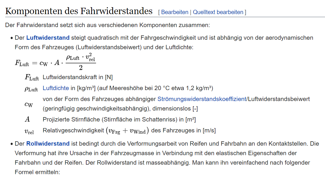

1. Wind ist nicht konstant. Da ist ein sehr großer Fehler drinn in der Praxis.
2. Zu dem Luftwiderstand müsste auch der Rollwiderstand eingehen.
Außerdem ist die konkrete lokale Windstärke auch nicht bekannt und und er kommt auch praktisch nie 100% von Vorne. Ich bin z.b. noch beim Orkan Barbara auf Sylt bis auf die Dünne gefahren. Das ging auch noch eben so. Der Wind ist auch da nciht konstant und wenn er nur leicht von der Seite kommt wird es erheblich einfacher und man kann isich auch dann noch auf dem Rad halten. Damit man einen Eindruck bekommt
