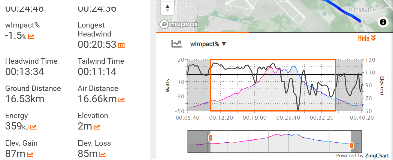

Hier mal der Windimpact von heute. Habe gerade ein Video gesehen, da sagen sie man soll 24h warten bis die Daten gefestigt sind.
Auf dem Hinwag war bergauf Gegenwind, dass sich immer etwas in der Zeit niederschlägt. Das ginge besser.
Muss mal wieder einen Tag mit Rückenwind abpassen. Bergab dann gegen den Wind ist es etwas schneller. Insgesamt waren die Bedingungen aber schon ziemlich gut..

Habe den Rollwiderstand etwas runter gesetzt und heute nochmal die WIndanalyse der gestrigen Fahrt geprüft. Man kann da sehen, das die Zeit bergauf mit Gegenwind kombiniert war, was zu schlechteren Zeiten führt. Auf 16km habe ich 87 Höhenmeter zu klettern. Die Strecke ist bei diesen Verhältnissen also etwas langsamer als flache Strecken zu fahren. Weerde jetzt nochmal die Kette behandeln. Anscheinend geht da wahnsinnig viel Energie verloren. Anders kann ich es mir nicht erklären, das ihr so wenig Leistung für den Speed braucht:)

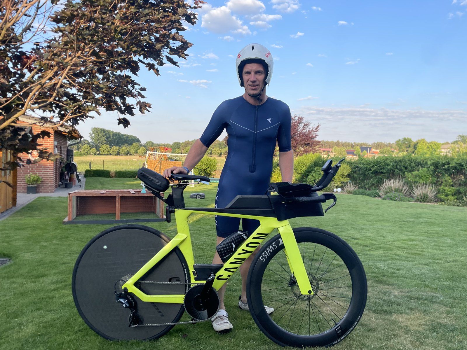

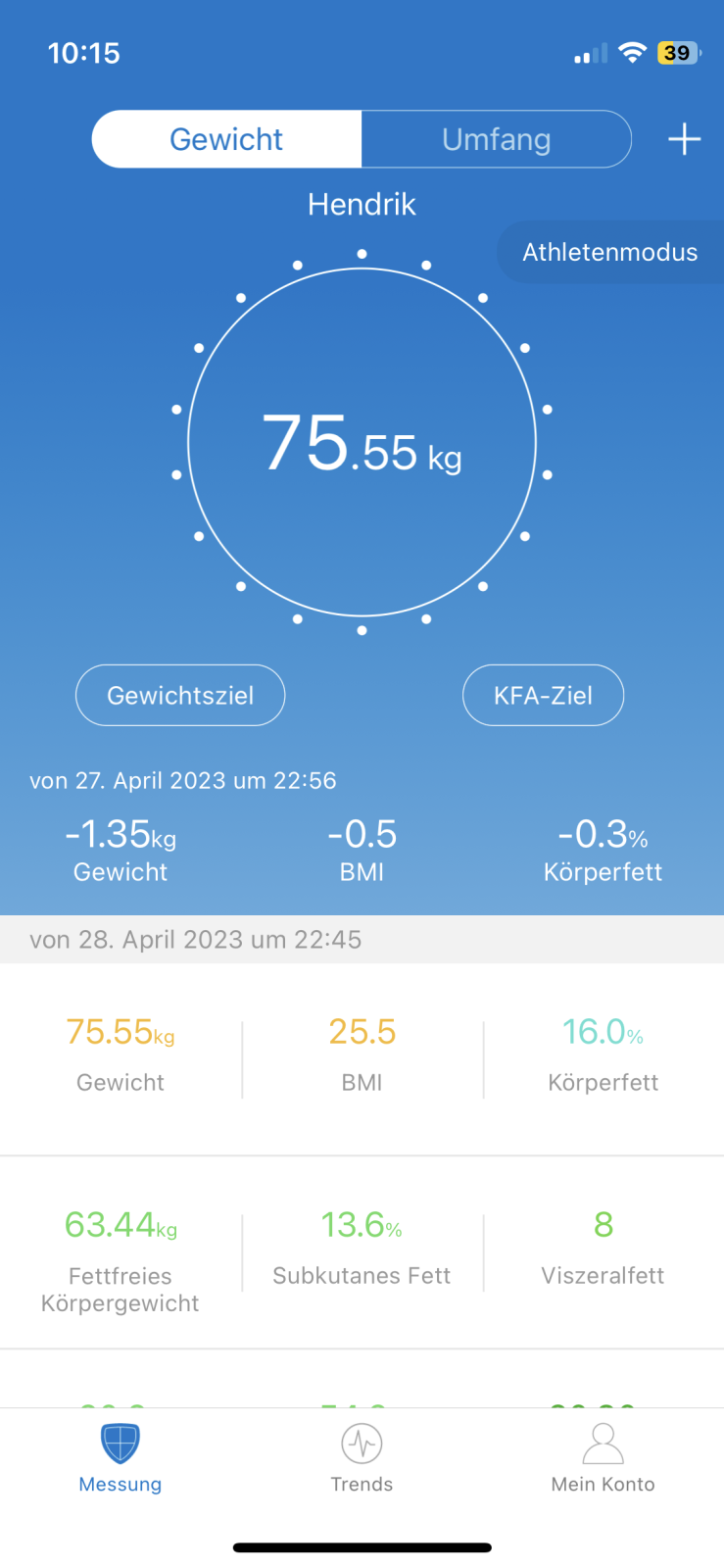

Seht es mir nach wenn ich hier rein schreibe..... hab die 40km/h ja noch nicht inne. An anderer Stelle hab ich schon das Setup gepostet. In meinem Fall finde ich die technische Komponente total interessant und macht auch spaß daran zu basteln. Und ja, ihr dürft euch auch über mich lustig machen wenn ich das original Fett aus den Lagern raus mache und leichtlauf Alkohol Schmiermittel auftrage. Vernachlässigen möchte ich aber auch nicht, dass ich mich kontinuierlich wiege und laut Definition bin ich Kategorie "Übergewicht"... da liegt vielleicht viel mehr Potential was aber nicht so viel Spaß macht. 🙈 :D 😎 😗 ;) Ich arbeite dran um die 200W 40km/h zu erreichen, der Weg ist das Ziel ;)

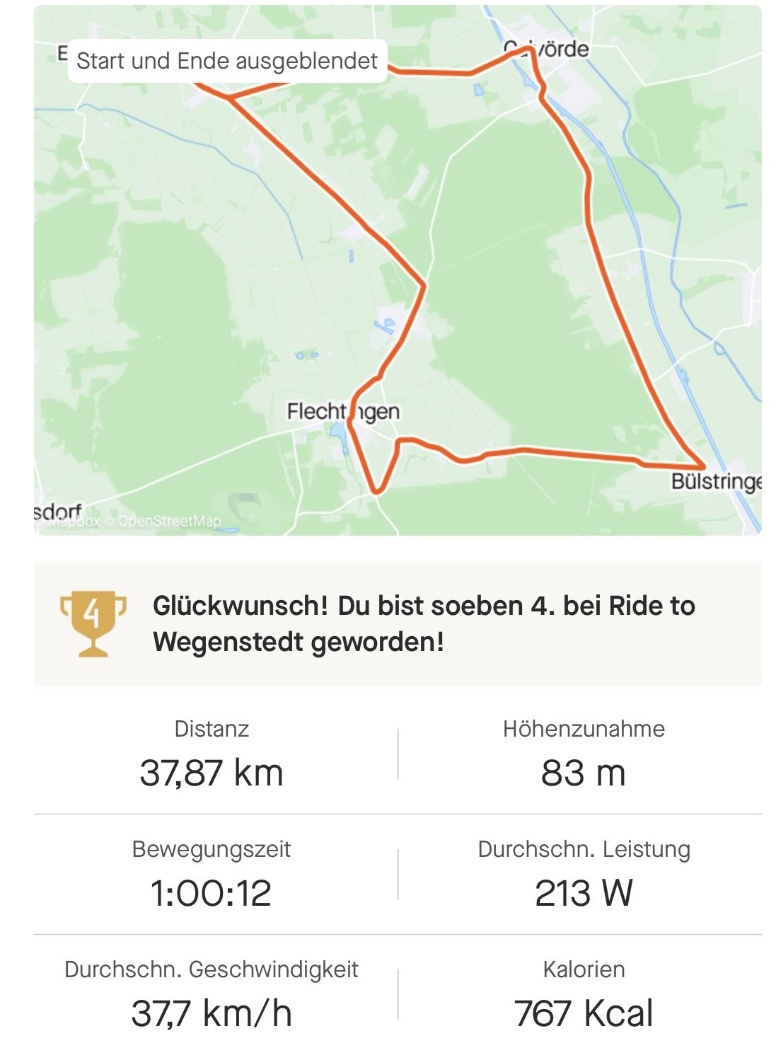

Sind 183W für 34,7 km/h auf einem gewöhnlichen Endurance-Renner mit normaler Rennradkleidung in Ordnung? Man musste ein paar Mal antreten, aber zumindest war es eine Pendelstrecke, ich habe aber noch wenig Gespür für die Zahlen.
