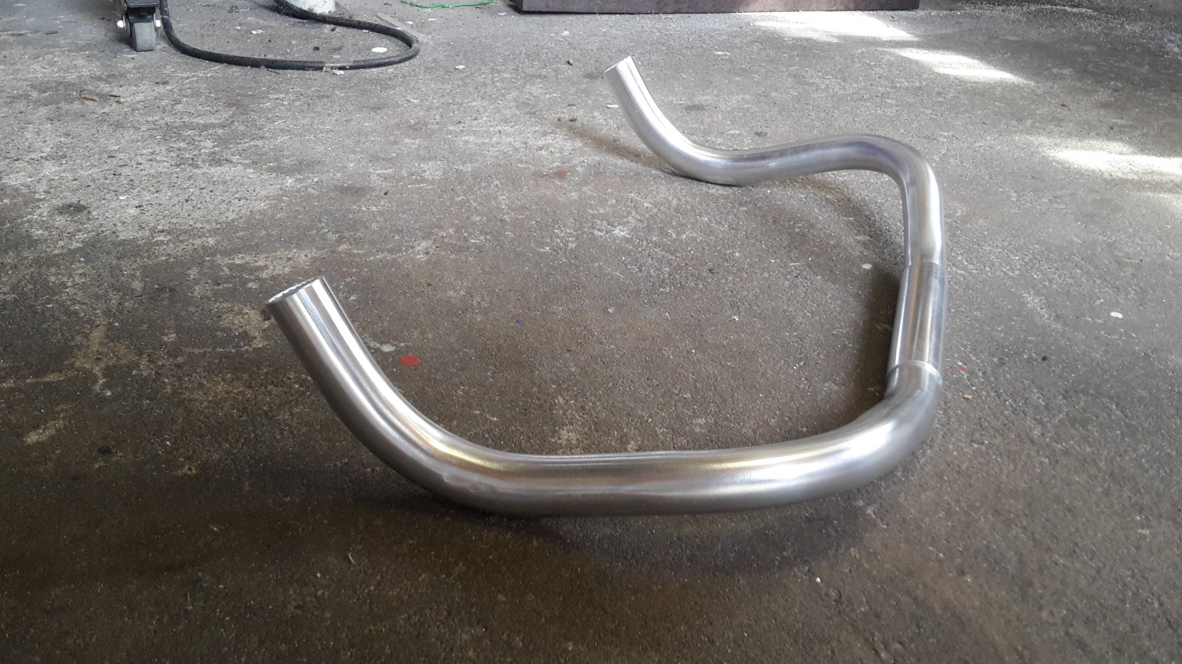

Ich war am Wochenende fleißig und bin dazu gekommen schon mal den passenden Lenker für den Hobel zu fertigen. Aktuell könnte man auch ein Original für kanpp 300$ aus dem Ausland kaufen, aber das ist mir zu heiß und auch zu teuer. Da biege ich lieber selbst :cool:
Das Biegen von Lenker ist mittlerweile eigentlich kein Thema mehr für mich. Durch die Arbeit an den, im Verhältnis sehr auf aufwendigen, Textima Zeitfahrlenkern gingen die Takhion Modelle fast schon von allein. Trotzdem ich kein originales Exemplar für den Abgleich hatte, haben mir die Skizzen meines Bekannten wirklich gut dabei geholfen.
Der erste Schritt, wie immer, erstmal alles Anreißen. Das war diesmal ein bisschen kniffelig, aber meine errechneten Maße sahen ganz gut aus.

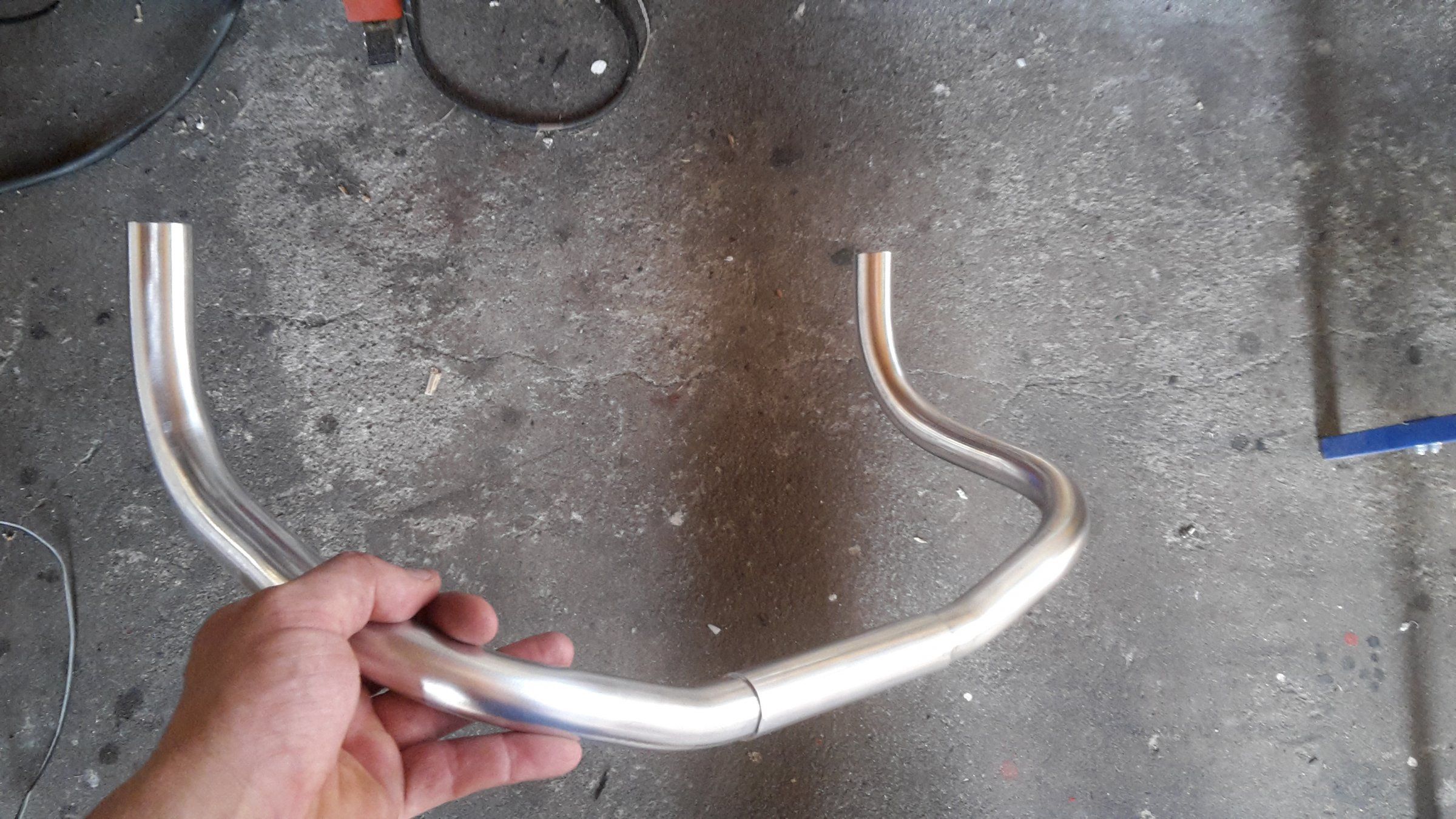

Schritt Zwei war dann wieder der Mountainbike-Lenker :) Dem Abgleich mit den Papierskizzen nach, haben meine Berechnungen 100% gepasst. Obwohl das natürlich eigentlich zweitranging wäre, da die Takhion Lenker nach Maß für den Fahrer gefertigt wurden und dementsprechend ebenfalls leicht variieren.
Aus dem MTB-Lenker wurde dann im nächsten Schritt ein Bullhorn. Wichtig wieder die Symmtetrie. Die hatte ich leider im ersten Anlauf nicht ganz getroffen, aber es lies sich noch alles im Schraubstock mit Manpower richten ;)
Zu guter Letzt wieder die Griffbögen nach oben. Es ist sehr angenehm dass die nicht soweit "nach hinten" zeigen wie die Textima Lenker. Das Biegt sich etwas leichter und man hat quasi keine Druckstellen am Rohr.
Dann nur noch passend ablängen und die Markierungen entfernen. Fertig ist die Takhion-Lenker-Kopie!
Wenn ich mir Bilder im Netz von den Originalen anschaue finde ich, dass ich die Form wirlich sehr gut getroffen habe :D

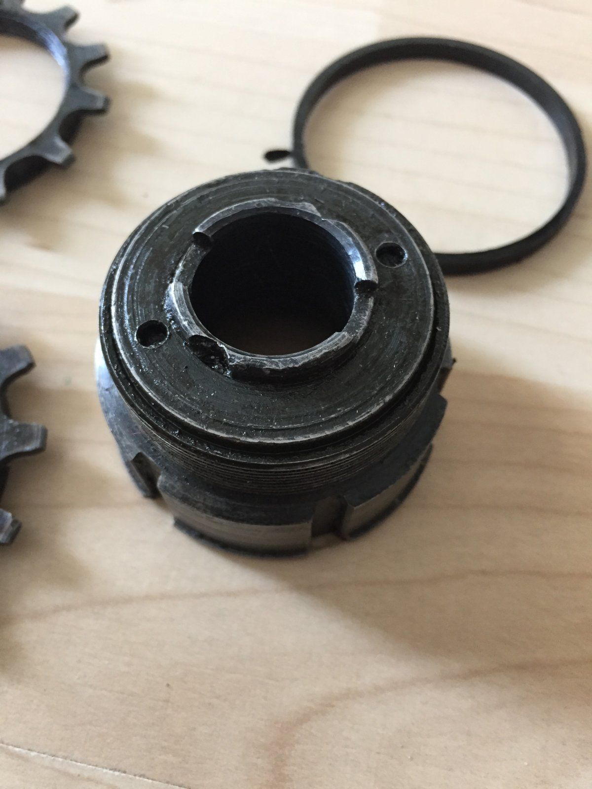

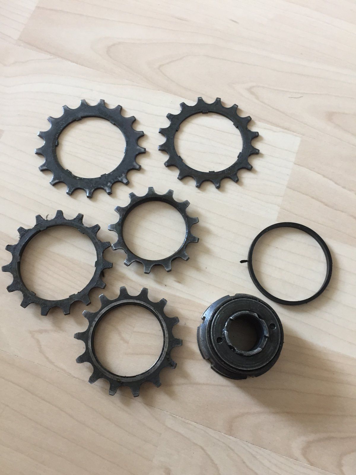

Brauchste, willste? Kommt auch von nem russischen Rennrad, bei dem die Laufräder hinüber waren. Wollte den immer warten, krieg aber den Deckel vom Freilaufkörper nicht ab.
Geb ich dir gerne.

Joa, da würde ich nicht nein sagen :-) Obwohl ich die fehlenden Teile auch durch Campa ersetzen würde...
Passt der Freilaufkörper denn auf eine Campa Nabe oder hat der ein anderes Gewinde?
Habe leider nur eine Miche Nabe ohne genauere Kennzeichnung hier. Der Kranz lässt sich problemlos auf die Nabe schrauben. Also irgendwas zwischen Ita, ISO und englischem Gewinde. Schick mir doch einfach ne PN mit deiner Anschrift.

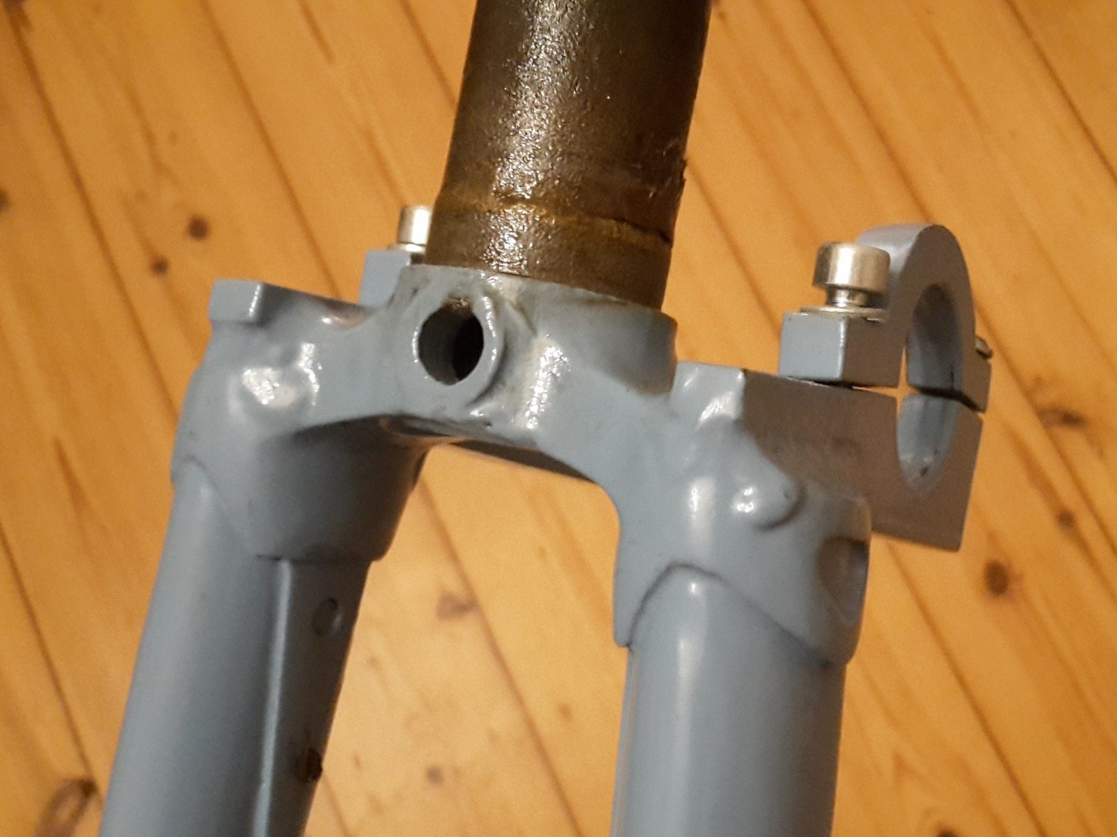

Meine Gabel ist endlich angekommen. Meine Vorfreude wurde dann allerdings etwas gedämpft als ich das Paket öffnete.
Das die Jungs aus der ehemaligen UdSSR nicht ganz so liebevoll mit der Lötlampe umgehen wusste ich ja schon, aber die Gabel setzt dem ganzen eine kleine Krone auf ?
Mal ganz davon abgesehen dass scheinbar mal eine Schraube verschütt gegangen ist, wirkt die Gabel so als wurde die 5min vor dem Rennen nochmal schnell zusammen gefrickelt.
Die Klemmung wurde lieblos auf die Gabelkrone geklatscht und die Naht nicht mal ordentlich verschliffen.
Auf der Rückseite stehen die Sockel sogar über und symmetrisch angebracht sind sie auch nicht.
Da werde ich defintiv nochmal selbst Hand dran anlegen. Sobald die Gabel vom Glasperlenstrahlen zurück ist gehe ich da nochmal mit der Feile drüber. So kann ich das nicht lassen ?
Meine Plan war es ja auch die Gabel verchromen zu lassen. Das sieht dann mit solchen Nähten noch schlimmer aus :eek:
Aber ansonsten etnspricht die Gabel wenigstens dem, was ich von anderen Rädern diesen Typs aus dem Netz kenne. Der Gabelkopf ist identisch und die Vorbiegung passt auch. Und von den Klemmen gab es auch gefühlt 1000 verschiedene Ausführungen...
