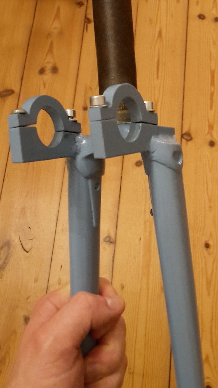

Mal ganz davon abgesehen dass scheinbar mal eine Schraube verschütt gegangen ist, wirkt die Gabel so als wurde die 5min vor dem Rennen nochmal schnell zusammen gefrickelt.

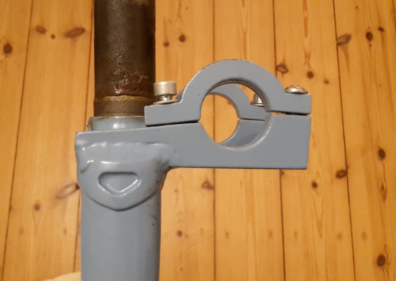

Die Klemmung wurde lieblos auf die Gabelkrone geklatscht und die Naht nicht mal ordentlich verschliffen.

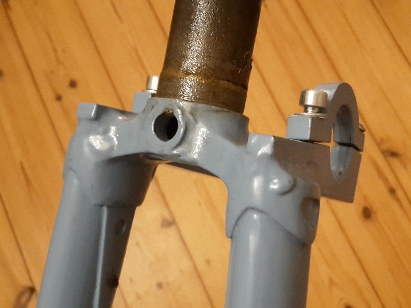

Auf der Rückseite stehen die Sockel sogar über und symmetrisch angebracht sind sie auch nicht.

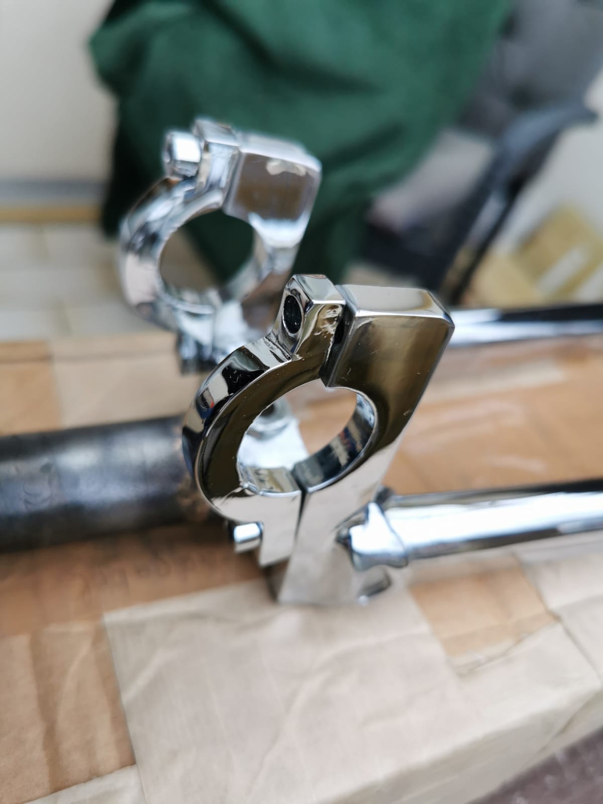

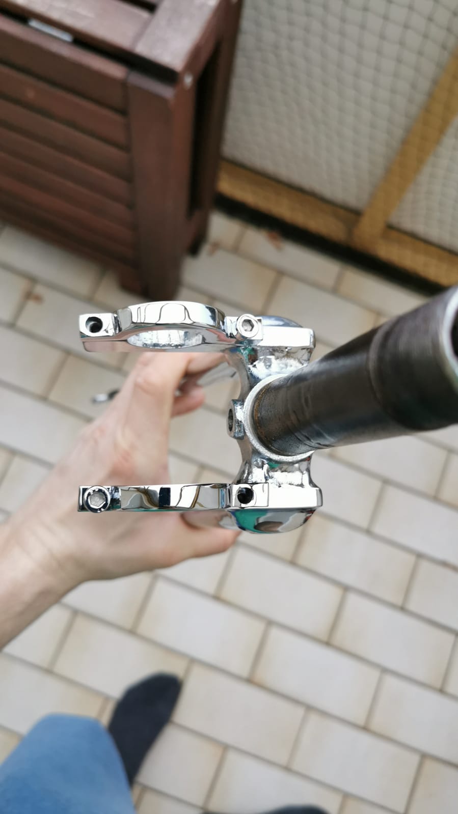

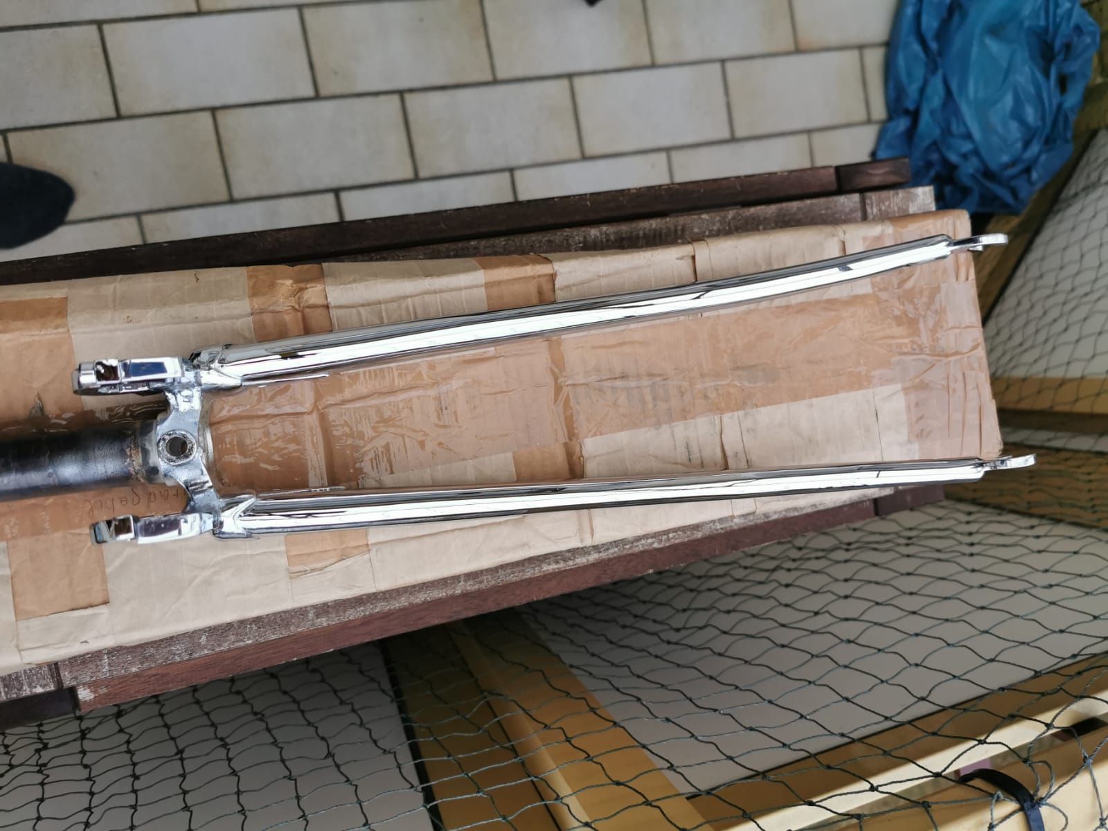

So, nach ewig langer Abstinenz gibt es hier nun auch endlich mal wieder News: die Gabel ist vom verchromen zurück.
Es hat sich nun ewig hingezogen, Corona sei dank 🙄 aber was solls, hauptsache es geht voran 😊
Anbei mal ein paar Schnappschüsse:
Mehr Bilder gibt es wenn die Gabel auch wieder zurück bei mir ist 😉
