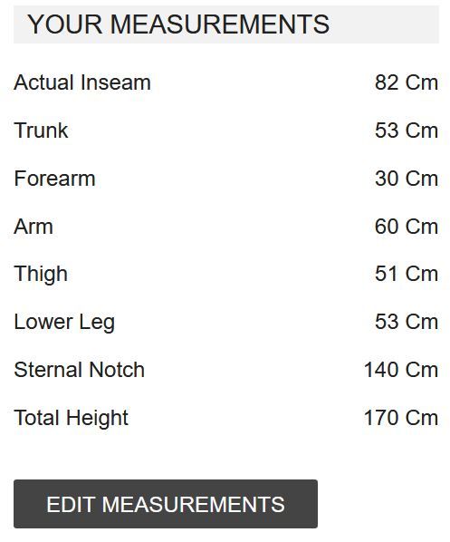

Anbei sind mal die Daten die wir bei mir gemessen haben. Vllt hilft das zur besseren Einschätzung?!

Um wie viel cm reden wir denn hier eigentlich die das Oberrohr vermutlich zu lang ist?
Wäre es nicht auch möglich den Vorbau gegen einen sehr kurzen einzutauschen um so ein paar cm einzusparen?
Wenn Deine Rumpflänge wirklich so stimmt, dass läuft das in etwa auf eine Oberrohrlänge von 520-525mm hinaus und der montierte Vorbau wird allerhöchstwahrscheinlich bei 80mm liegen, vielleicht 90.
Mit einem Vorbau bekommt man den Rahmen nicht kürzer. Das wird immer wieder eingeworfen, stimmt aber nicht. Man bekommt eine kürzere Sitzlänge, das auf jeden Fall.
Zum Verständnis: Zuerst wird die Sattelposition bestimmt, die dann im Prinzip fix ist. Deine Sitzlänge wird vermutlich bei unter 50cm liegen, ich schätze um 48cm. Der Sattelnachsitz wird geschätzt bei max. 3cm landen, wenn ich das so "aus der Hüfte" grob einschätze, bei Sattelhöhe um 71cm.
Bei einem Rahmen mit 540mm Oberrohrlänge wirst Du einen Vorbau mit etwa 60mm montieren müssen, eventuell auch nur 50. Damit liegst Du bereits so weit hinter der Vorderachse, dass das Fahrverhalten unangenehm wird ( lenkt sich wie Chopper oder Schubkarre).
