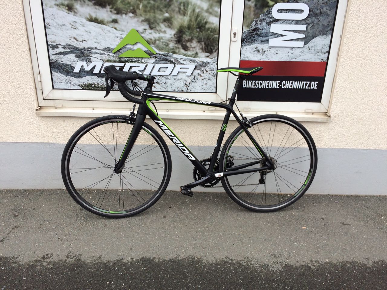

Mh.. Also ich habe mich eigentlich recht wohl auf dem Rad gefühlt. Ihr hattet ja auch schon vorher geschrieben, dass das Oberrohr zu lang werden könnte und dementsprechend habe ich da bei der Probefahrt auch schon "hingefühlt"... Das fühlte sich eigentlich nicht zu lang an und die Arme waren auch nichte durchgestreckt. Ich muss dazu sagen, dass ich auch meinem Mountainbike auch schon relativ gestreckt sitze.. Vllt habe ich mich da auch ein Stück weit dran gewöhnt. Wir haben im Laden am Rad die Länge von der Sattelspitze bis zum Ende Steuerrohr/Anfang Lenker gemessen und das waren 50,5 cm beim 52er bzw. 51,5 beim 54er... Denkt ihr dennoch zu lang? Habt ihr Fahrradmakren die für "kurze" Oberrohre predistiniert sind?
Anbei ein Bild vom fürmich eingestellten 52er Rad vorm Laden...
Rein optisch finde ich, dass die Einstellung stimmig aussieht. Allerdings sagt das überhaupt nichts aus, solange man die nicht während der Fahrt darauf sieht. Anhand der Spacer könntest du sogar noch Sattelüberhöhung rein bringen, wenn du "sportlicher" sitzen möchtest.

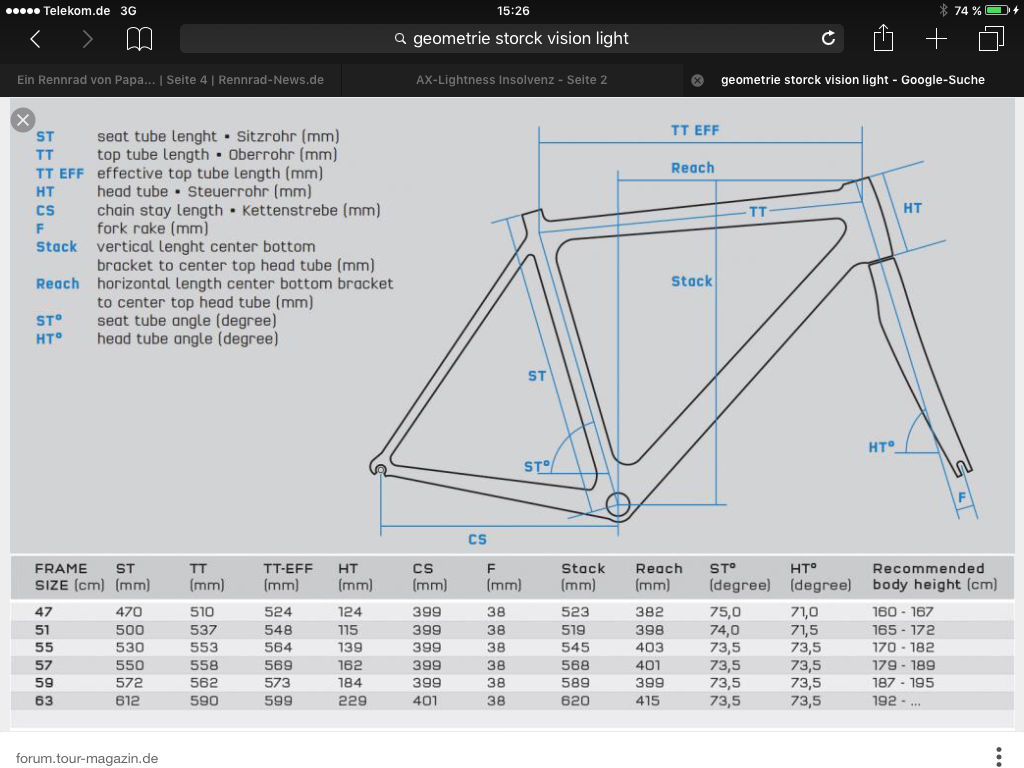

Lass uns zwei Fragen auseinanderhalten:
Nun wollt ihr mir weißmachen, dass der Punkt zwischen Mitte Sitzrohr und Mitte Steuerohr immer gleich ist?.
Nein wollen wir nicht, aber das, was da wandert ist vernachlässigbar. Das Steuerrohr liegt fast parallel zum Sitzrohr. In Deinem Beispiel bei der kleinsten Größe 4 Grad, bei der zweitkleinsten 2,5 Grad Abweichung, bei den anderen gar nichts mehr.
Damit sich diese Länge, horizontal gemessen signifikant veränder musst Du selbst bei den 4 Grad..bin ich jetzt zu faul, den Tangens auszurechnen, is nich viel, selbst wenn Du den Rahmen um 10cm nach oben grösser machst.
Damit sich dieser Abstand ändert muss der Rahmen kürzer oder länger werden. D.h. die Oberrohrlänge muss anders sein. Und das bei gleichem Sitzwinkel, oder entsprechend korrigiert.

Ich betrachte Vorderbau und Hinterbau getrennt, das heißt:
Sattel vs. Tretlager ist die eine Größe, Vorbau vs. Tretlager die andere (letzteres vulgo Stack/Reach).
Wenn wir uns auf Größen beschränken, bei denen der Sitzrohrwinkel gleich ist (wie bei dem Merida in 50/52), liegen Sitzrohr und Sattelstütze immer auf der selben Linie. Egal, wie lang das Sitzrohr ist. Wenn man jetzt nicht nur davon ausgeht, wie @frankblack daß die Sitzhöhe durch den Körper der Fahrerin (um rudimentär on topic zu bleiben) vorgegeben ist, sondern auch der Setback, landet der Sattel bei gleicher Klemmung immer auf der selben Position. Egal, ob ich 2/3 Sitzrohr und 1/3 Stützenauszug habe oder umgekehrt.
Damit sich die Sitzlänge horizontal ändert muss sich die Summe aus Setback und Reach ändern. Wenn ich (s.u.) davon ausgehe, daß das Setback durch die Fahrerin vorgegeben ist, muss sich der Reach verringern.
Klar, wenn ich die Sitzhöhe ändere, ändert sich der Setback und umgekehrt. Da wandert durchaus was.
Ich hatte selber mal Probleme, weil ich den Sattel zurückgeschoben habe, ohne ihn tiefer zu stellen. Da war die Sitzhöhe entlang des Sitzwinkels zu lang.
Kleiner Spaß am Rande, die Trigonometrie verlangt, daß Stack und Reach nicht einzeln zwischen zwei Rahmen verglichen werden dürfen. Wenn ich ein Rad mit ansonsten unveränderter Geo nur im Steuerrohr verlängere, wird nicht nur der Stack grösser, der Reach wird auch kleiner. Da machen die knapp 20 Grad gegen die senkrechte wieder was aus.

Um dem noch eins drauf zu setzen:
Vorderachse und Lenkerbogen sollten in etwa auf einer Höhe sein. Das ist zwar etwas toleranter, als die Sattelposition, aber auch nur in sehr eng gesetzten Grenzen, damit das Lenkverhalten nicht nachteilig beeinträchtigt wird.
Es ist vielmerh die Höhe der Vorderachse, die man zum "Tretzentrum" einzustellen hat. Dass dabei das Oberrohr oder der "Reach" kürzer oder länger wird, ist natürlich wahrscheinlich, wenngleich das auch über einen steileren / flacheren Lenkwinkel verändert werden kann.

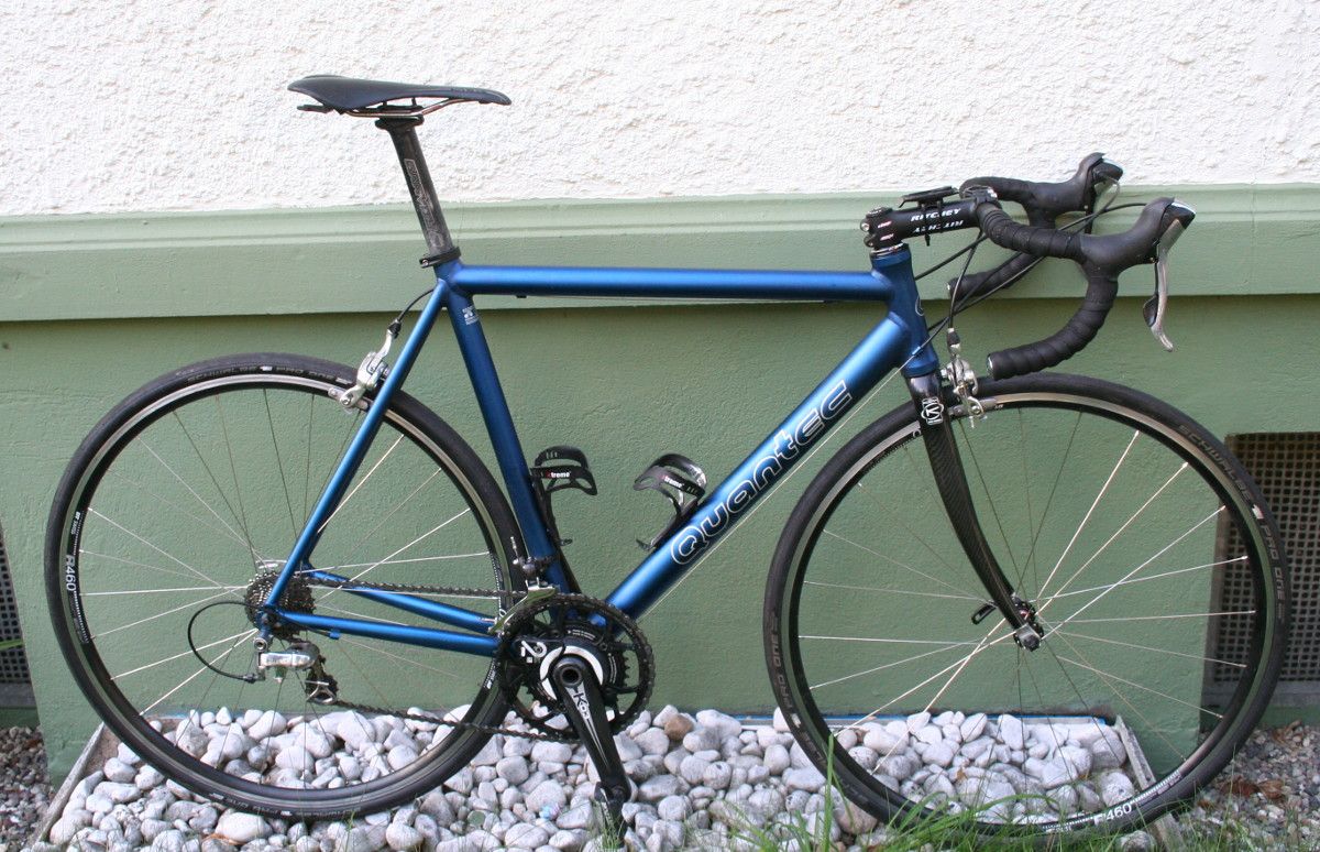

Und meine Bastelkiste oben ( die längst einem Maßrahmen weichen musste) wäre damit richtig auf diesem Maß? Ich hätte eigentlich im Vorbau/ Lenker gerne 2-3 cm mehr gehabt, wenns dann nicht insgesamt zu lang geworden wäre.
