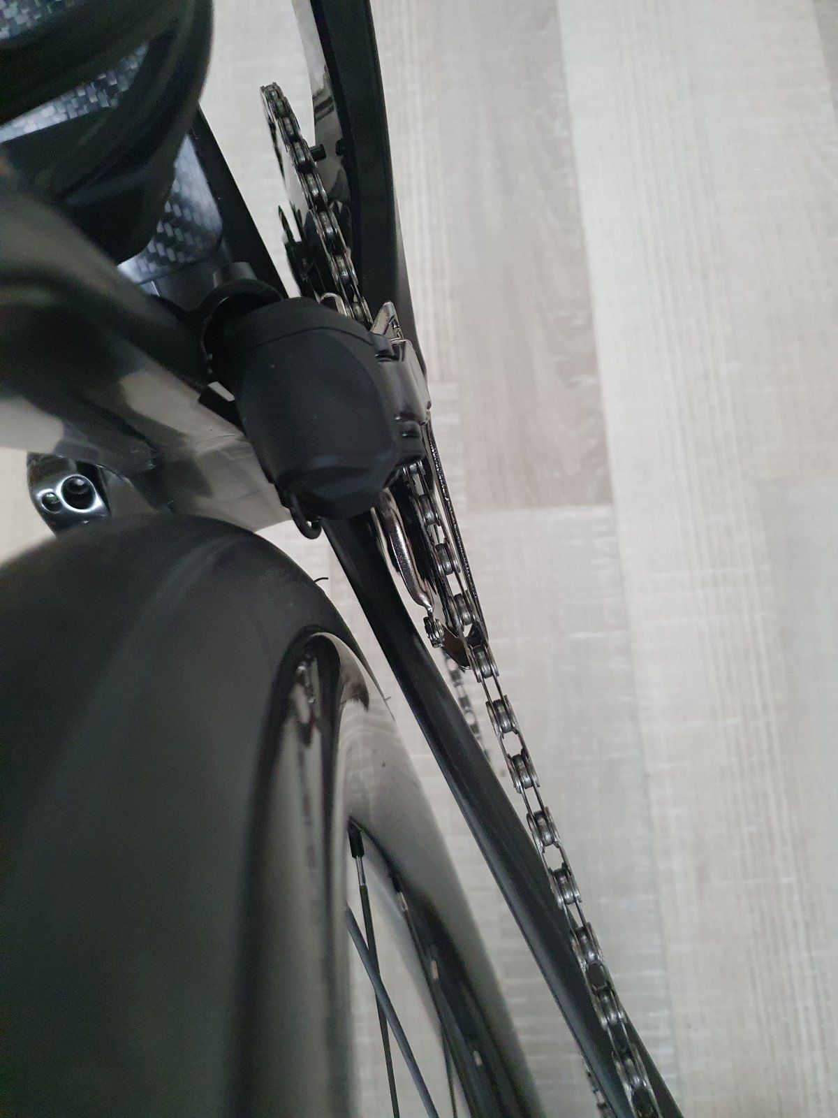

Reifen hat gemessen 36,5mm Breite maximal.
Da sind mind. 5mm Platz zum Kabel, welches man sicher auch noch etwas aus dem weg legen kann, dann sinds 6,5mm Platz zum Umwerfer.
Du siehst allerdings auch die Form des Reifens. Der ist durch die breite Felge weder besonders hoch noch sonderlich ausgebeult.

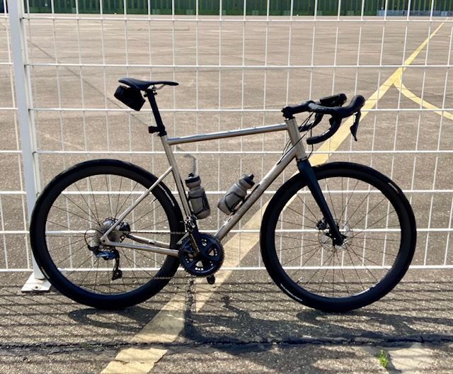

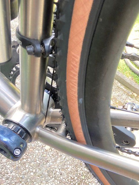

Ich fahre das VPace TRLX jetzt seit 2Monaten/2000km und bin sehr zufrieden damit. Ich habe mir allerdings nur den Rahmen gekauft. Im Tour Magazin wurde die Reifenfreit an der Gabel des Testrads moniert (35c Reifen / gemessen 37mm), weshalb ich mir die Columbus Futura Gravel mit Reifenfreit bis 40mm gekauft habe.
Ich habe zwei LRS für das Rad ein DT Swiss GR1600 mit 35c Panaracer Gravelking slick (gemessene 38mm) für allroad/gravel und einen Carl'Z z40i21sl3 für die Straße.
Der Panaracer hat ausreichend Platz im Rahmen und auch in der Gabel. Allerdings habe ich vor kurzen mal einen Pathfinder pro in 38c (gemessene 40mm) aufgezogen. Das passte zwar, war aber doch im Tretlagerbereich und an der Umwerferschelle sehr eng. Dennoch war eher die Höhe des Reifens, als die Breite der limitierende Faktor.
Meine Frage ist, ob jemand bei dem Model Erfahrungen mit 650b Läufrädern hat? Ich würde das Rad auch gerne zum Bikepacking nutzen und auf 40mm-45mm Reifen gehen.
