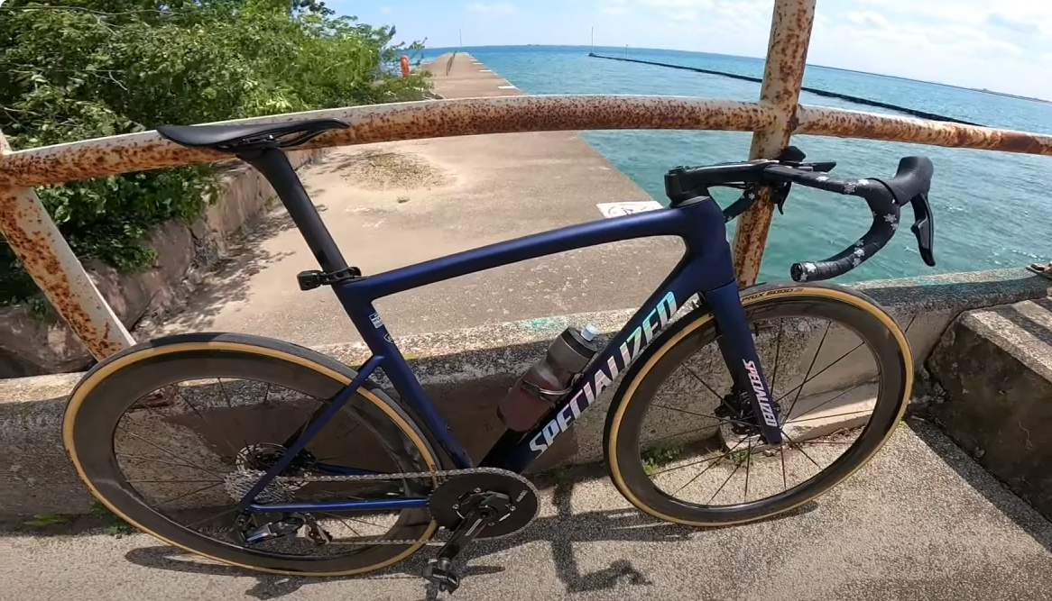

Was machst du mit den Aufklebern?
Die sollten über die standardmäßig Schwarzen darüber kommen, aber das ist noch nicht 100% fix.
Könnte in etwas so aussehen:
Fahre mal einen 40cm Lenker zur Probe. Bei RH60 bist Du locker 190 ? Und somit eine Schrankwand im Wind. Aber je weiter die Arme drinnen sind, desto besser ist das. Aber vorher mal testen und nicht blind kaufen.
MvdP fährt ein Canyon Aeroad in M bei 184cm Größe...nur mal so als Vergleich.
Ich habe das Video, wovon du einen Screenshot gemacht hast, auch gesehen. Schau es dir nochmal an – als er mit der Kamera nah an den Schriftzug ran geht, sieht man den originalen schwarzen teilweise an der Seite rausschauen. Sprich es ist nicht 100 % deckungsgleich, weil die Abstände der Buchstaben nicht stimmen. Und das, obwohl die silbernen Aufkleber sichtbar dicker sind, wie als hätte man die Schrift im Grafikprogramm "fett" gemacht.
Ja, ich bin 190 cm mit 87 cm Beinlänge. Danke für den Tipp, werde ich machen.
Ja, du hast recht. Dort sieht man den originalen Schriftzug noch stellenweise hervorscheinen. Entweder ist der neue einfach schlecht aufgetragen, oder er passt tatsächlich nicht ganz.
Die Decals sind nicht unbedingt das wichtigste, aber zumindest auf dem Bild und aus der Entfernung sehen sie relativ gut aus. Sollten sie wirklich nicht passen, würde mich das aber definitiv mehr stören und ich würde sie weglassen.
