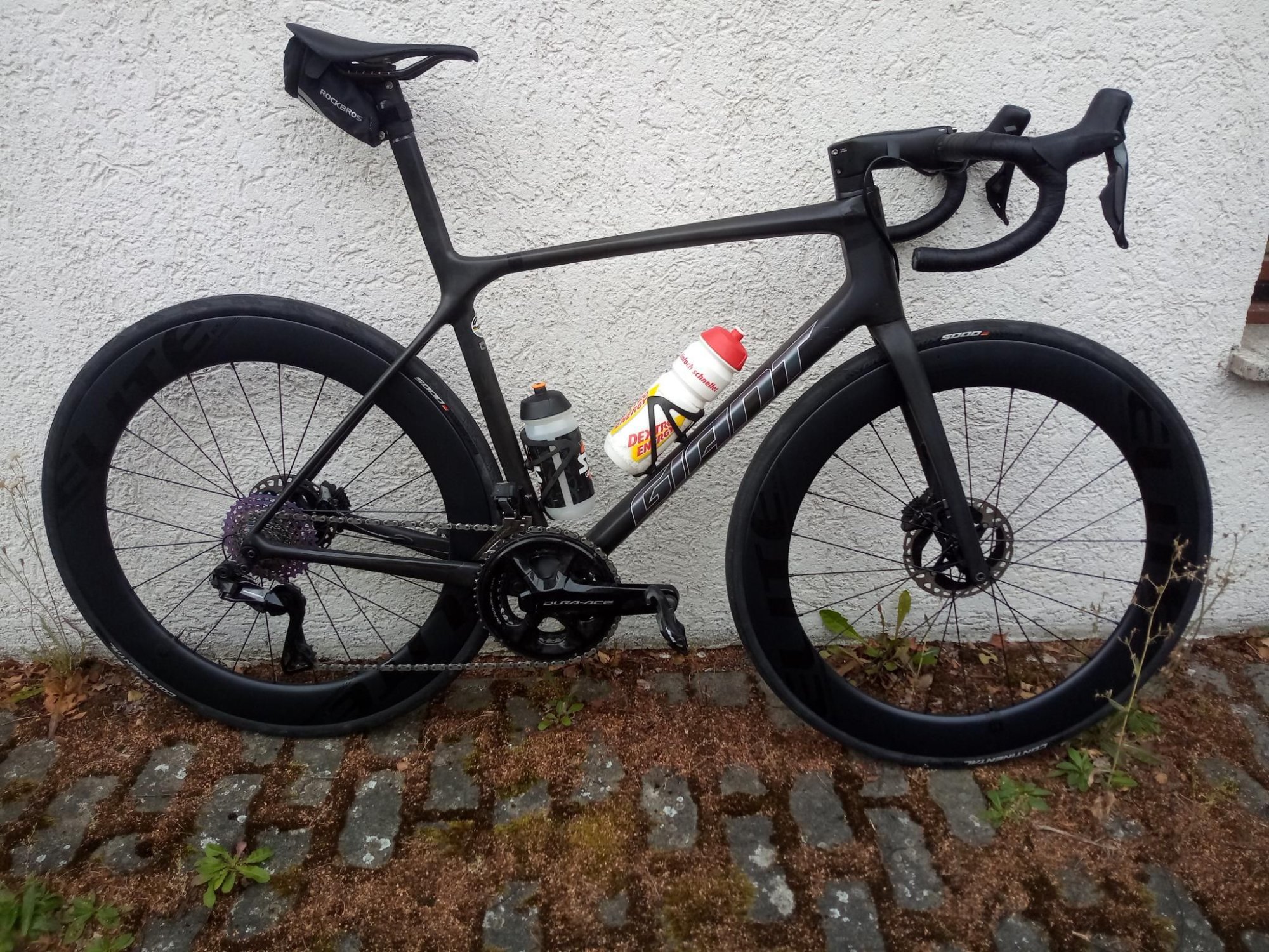

Seit dieser Woche habe ich einen Elitewheels Edge Disc Laufradsatz mit 65 mm Felgenhöhe und Stahllagern im Einsatz:
https://de.aliexpress.com/item/1005004767705476.html
Die Felgen sind außen bis knapp 30 mm breit, der Laufradsatz kommt auf ca. 1500 g.
Montiert habe ich GP5000 Clincher mit TPU-Schläuchen, vorn 28 mm (real 28,5 mm) und hinten 30 mm (real gut 30 mm).
Sehr positiv überrascht bin ich von der geringen Windanfälligkeit, selbst als Fahrer mit 65 kg. Außerdem scheinen Vibrationen durch rauen Straßenbelag recht gut gedämpft zu werden.
Für die gezahlten 500 € machen die Laufräder bis jetzt einen hervorragenden Eindruck. Aussagen zur Haltbarkeit sind natürlich noch nicht möglich.

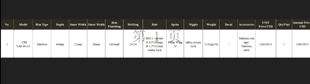

589 Dollar soll der aktuelle Oem Laufradsatz der Elitewheels Edge (YAR40-03) Pillar wing 20 und rd13 ratchet ohne decals inkl Versand und Zoll kosten. Wird das auch ab und zu mal billiger oder ist bei yuanan der Preis immer gleich?
Die Edge habe ich jetzt bestellt in 40 mm. Angekündigter LT ist der 25.10., das stand auch so in der Artikelbeschreibeung. Von heute weg sind das 40 Tage, auf der AB steht, dass der Versand in 36 Tagen erfolgt. Werden möglicherweise erst gebaut?
Wie gesagt, die promoten im Chinertown Forum regelmäßig ihren "midyear sale" und "end of the year sale"
Aber: die von mir während des midyear sale angefragen YAG45-04 (das sind auch UNI Felgen, genau wie deine YAR40-03 - entsprechend vermutlich gleicher/ähnlicher Grundpreis) mit RD13 und Aero 1423 lagen bei 450 USD. Aufpreis auf Wing 20 waren 1.10 USD pro Speicher, bei 48 Speichen also ~53 USD. Dazu noch 75 USD Versand wäre ich auch bei fast 580 USD gelandet.
Denke dein Preis ist schon gut und wäre im sale nicht entscheidend günstiger.
