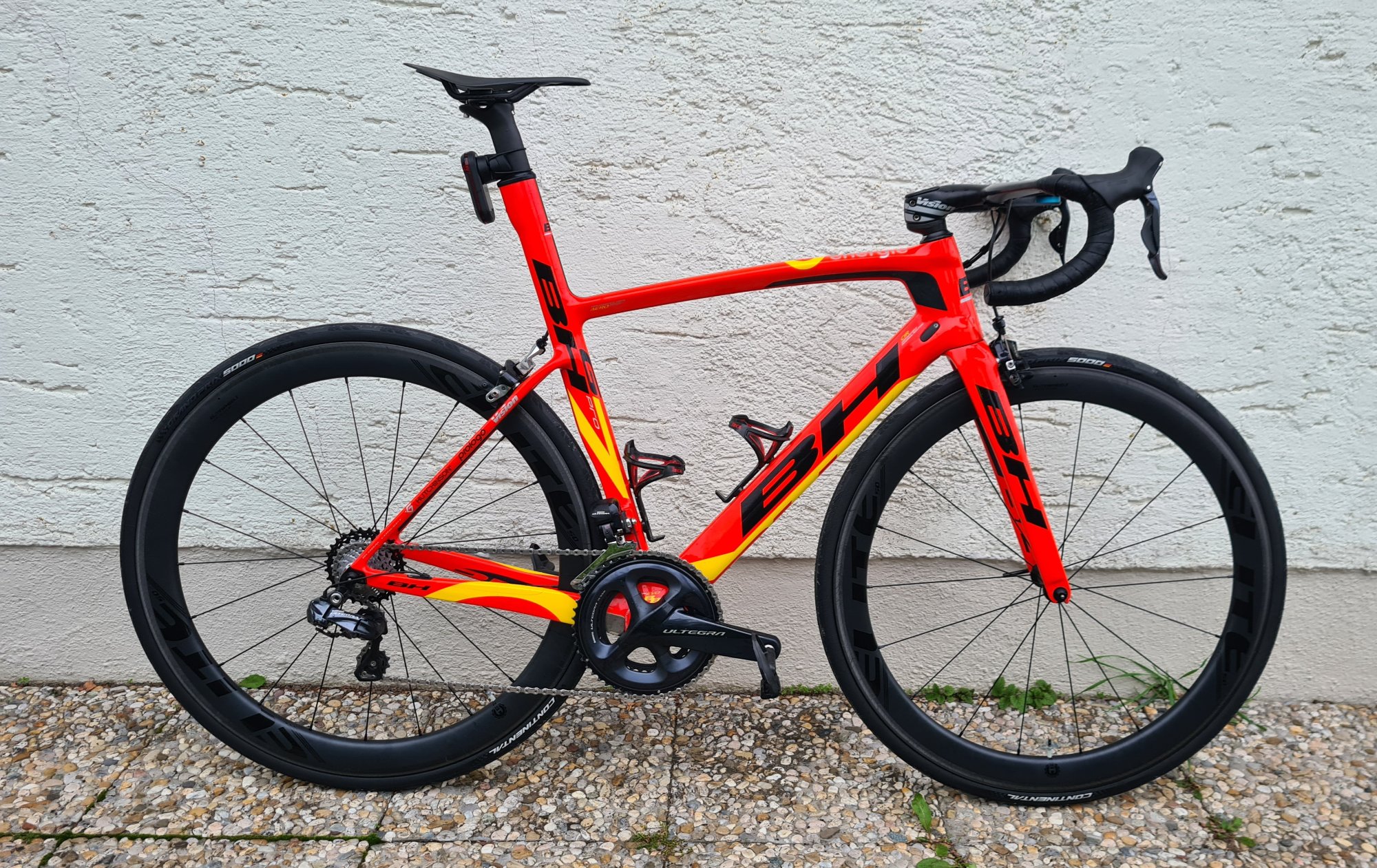

Guten Abend zusammen,
mein angekündigtes Review steht noch aus.....
Die Edge 50mm haben jetzt die ersten 500 Kilometer runter.
Es gibt keine Überraschung negativer Art.
(nach den Erfahrungen mit der Disc Variante habe ich auch nichts anderes erhofft bzw. erwartet)
Sehr leicht, gut zu beschleunigen,
sehr seitenwindstabil, ausreichend steif für meine 88 Kilo, kein schleifen an den Bremsen.
Mit Parktool Speichenspannungsmesser alles innerhalb eines Strichs auf der Scala. Kein Höhen und Seitenschlag.
Top Laufradsatz, bin sehr zufrieden 👌👍
Und ja, die GP 5000 28mm messen nach 500 Km mittlerweile 29,2mm auf der Felge.
