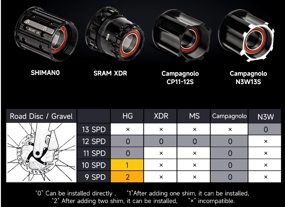

weiß jemand ob auf den Edge LRS eine Shimano 105 CS-R7100, 11-34 Zähne, 12-fach Kassette passt? Wenn ich die Artikelbeschreibung richtig deute, müsste das gehen?
Die 12sp road Kassetten von Shimano passen auf den HG Road 11sp Freilauf.
Also: ja. Habe ich selbst auch so umgezogen dieses Jahr. Nur mit Novatec Nabe, aber das ganze hängt ja vom Freilauf ab, nicht der exakten Nabe selbst 😉. Geht also grundsätzlich.
Nur zur Vervollständigung: Die 12sp Shimano MTB (auch bei Gravels teilweise verwendet) passen nicht, die brauchen microspline.
Auch wenn viele versuchen daraus eine Wissenschaft zu machen und meinen Einsatzbereich und/oder Anzahl der Gänge hätte diesbzgl. irgendeine Relevanz...
Relevant sind ausschließlich Hersteller und Ritzelgröße!
Klammert man Campa aus, dann gilt immer:
ist das kleinste Ritzel 11 (oder größer) dann hat/braucht die Kassette, egal von welchem Hersteller, HG Freilauf
ist das kleinste Ritzel 10 dann hat/braucht die Kassette MS (bei Shimano) oder XD/XDR (bei SRAM)
ist das kleinste Ritzel 9 dann hat/braucht die Kassette, egal von welchem Hersteller, XD/XDR Freilauf
Die einzige "Unsicherheit" ergibt sich also bei 10-XX Kassetten von Fremdherstellern (und da hat der deutlich größere Teil XD/XDR)

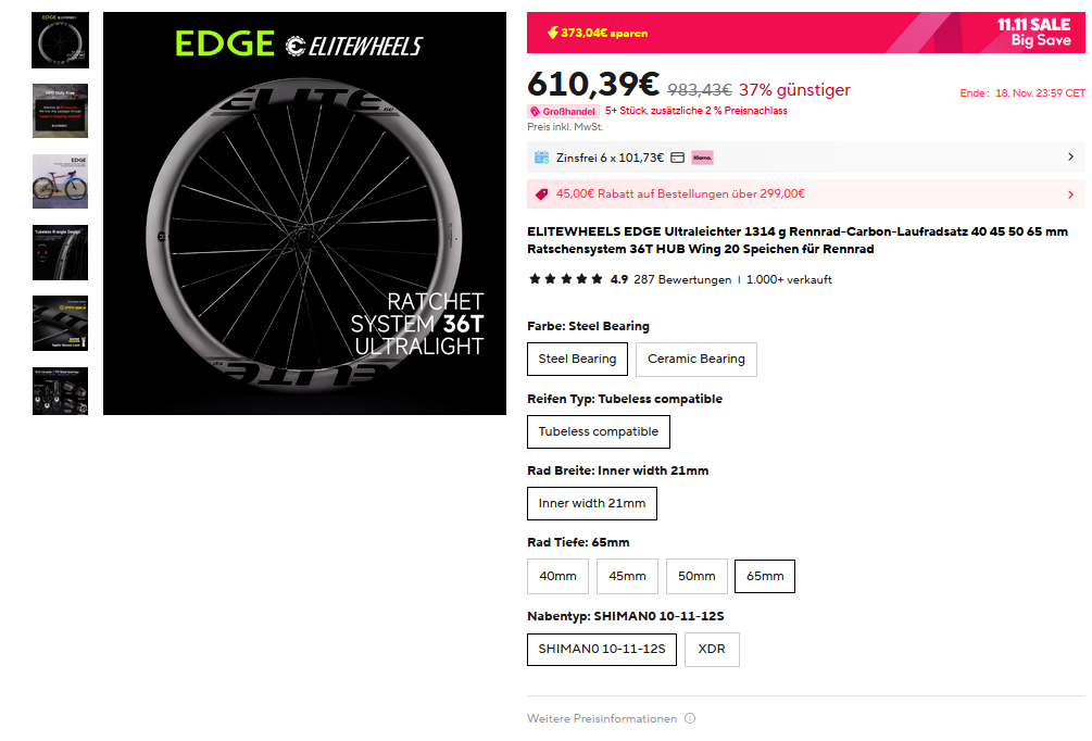

Hallo zusammen,
Würde auch zur Auswahl stehen. Da steht direkt Shimano 10-11-12S.
