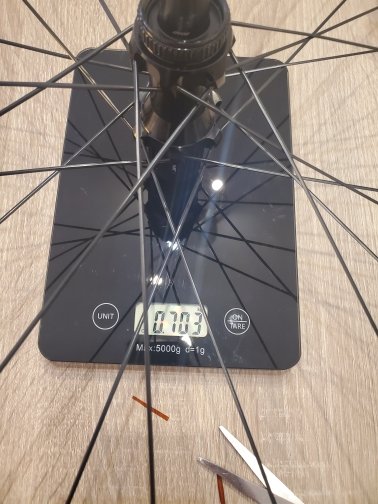

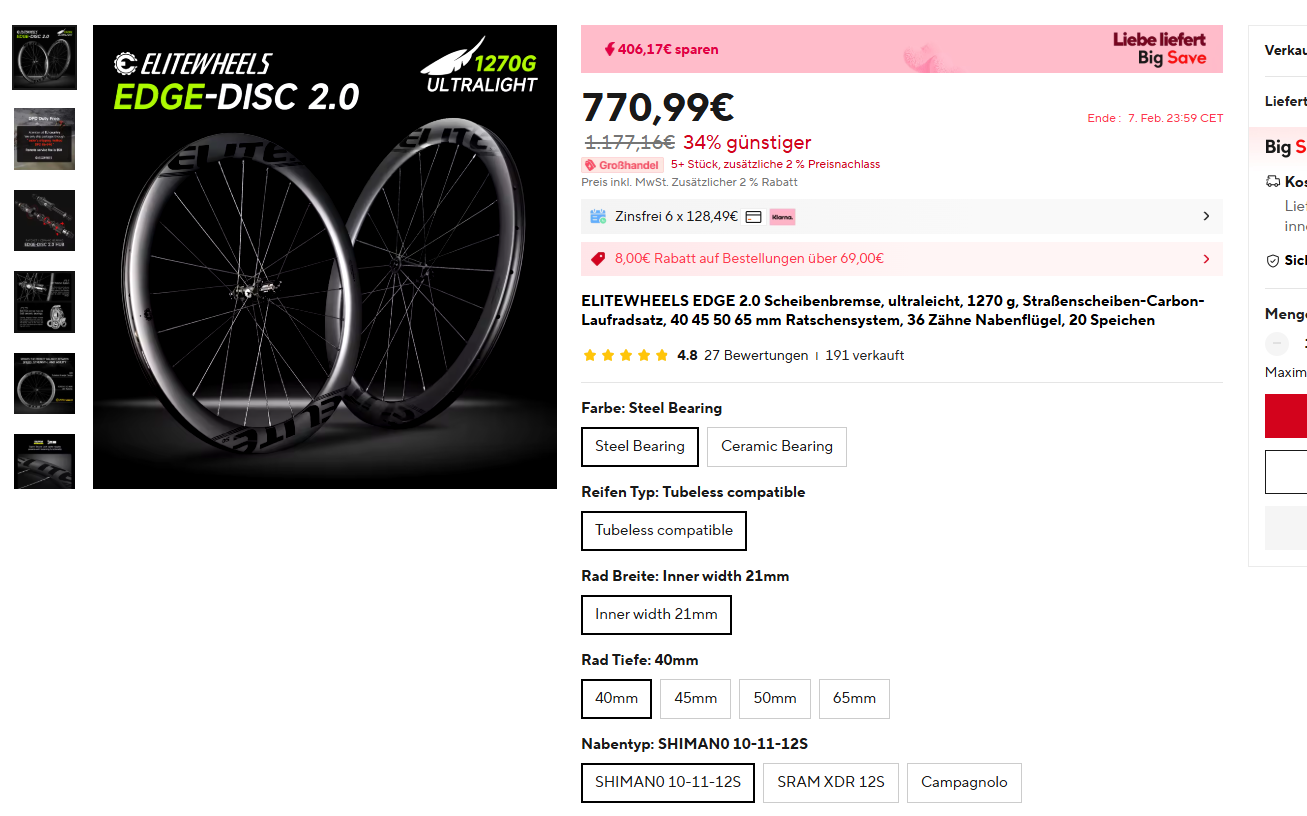

Sind die Edge Disc 2.0 neu im Programm?
Ich hab noch die normalen Edge Disc. Die sind ca. 40g schwerer.
Danke für den Hinweis. Ich bin aktuell noch im Entscheidungsverfahren. Bisher wusste ich gar nichts von den "2.0". Allgemein ist es halt Aliexpress-typisch sehr unübersichtlich.
Schafft es jemand von euch die Unterschiede zwischen 1.0 und 2.0 zu sehen? Die Nabe scheint weiterentwickelt worden sein. Gibt es da Probleme bei 1.0? 🤔
Wegen den 40g würde ich dann wohl eher bei Version 1.0 zu dem deutlich geringeren Preis tendieren. Bei ca. 700€-800€ wäre auch Hunt eine Option, aber ich wollte es bewusst etwas günstiger halten und hätte aktuell entweder auf Edge 1.0 oder ENT 2.0 tendiert.

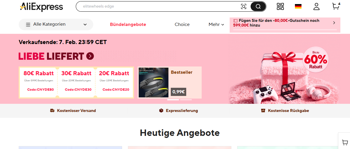

Der Preis scheint aktuell gut zu sein. Das mit den Münzen übersteigt meinen Horizont, aber wie komme ich an den 80€ Gutschein? 🤯
Der taucht auf der Seite eigentlich von selbt aus. Oder du gehst auf der Ali-Seite auf den Verkäufer (in dem Fall Elite Wheels) und findest dort sämtliche Gutscheine.
CNYDE80 ist der größte/beste derzeit.
Ich bin dann doch schwach geworden und hab über Igraal, für 540€ gekauft.
