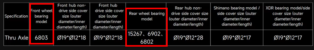

Nur fürs Protokoll: Diese Anleitung (und Teilenummer) gilt für Edge 1.0 oder 2.0? Weißt du sogar den Nabennamen?
Die Naben sind nur mit dem Elite-Logo gebrandet, eine weitere Benennung ist nicht zu finden.
Bei Edge 2.0 werden offenbar andere Naben mit anderen Lagergrößen verwendet:
