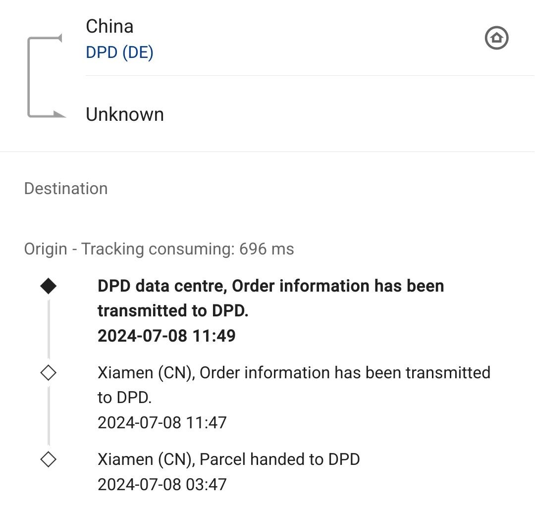

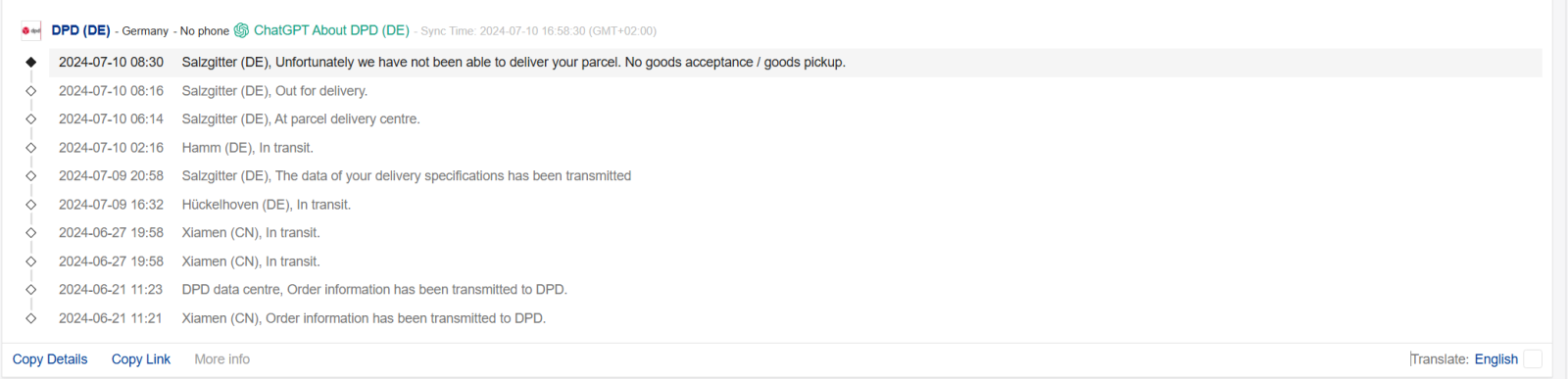

So sieht der Verlauf bei mir aus, wirklich verschickt wurde es erst am 27.7.:
Ich denke nicht, dass das per Schiff kommt sondern via "niedriger Luftfracht Prio", quasi immer wenn es günstige Kappa gibt. Schiff wären eher 4-6 Wochen. Nur eine Vermutung ohne Logistikexperte zu sein. Das würde auch erklären, warum die Lieferzeit schwankt.
Dass das Umleiten an einen DPD Kiosk nicht funktioniert hat, ist natürlich Weltklasse. Freitag soll es mit den Dingern eigentlich in den Urlaub gehen :) Laut App versuchen sie es morgen nochmal an meine Wohnadresse. Spannend.

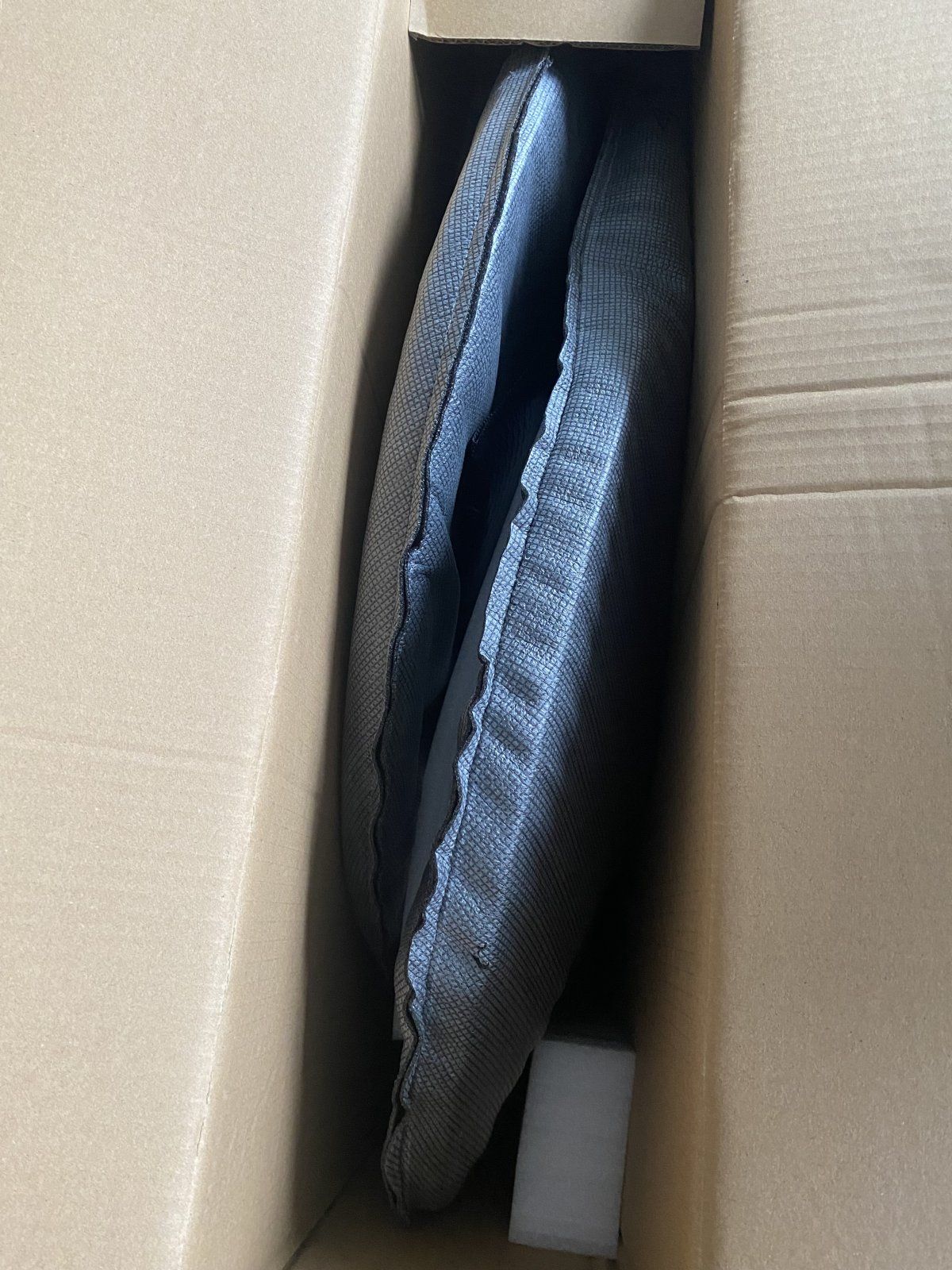

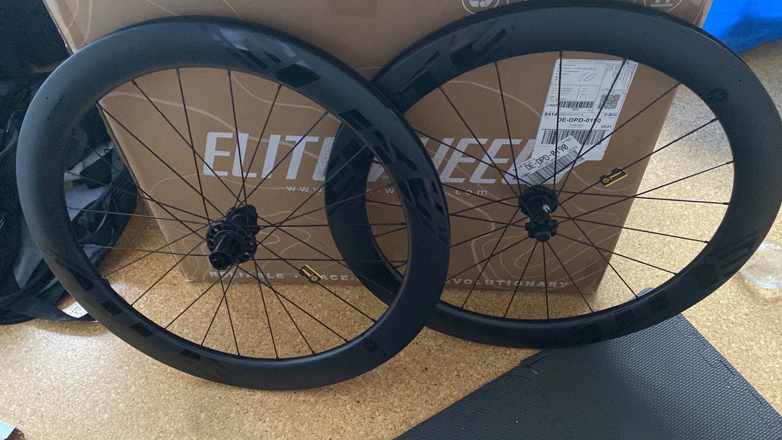

Hallo, meine Laufräder sind gestern angekommen. Top verpackt und super Qualität. Sogar mit Pillar Racing Speichen. Der Freilaufsound ist schon sehr laut 😅. Gewicht habe ich mal gewogen weicht ca. 100gr. ab. Aber für ~1800gr. mit 60mm Felgentiefe ist das ok und 530€, wenn ich sehe was der DT Swiss ARC 1400 (62) ~ 1650gr. wiegt und kostet 1500€ bin ich zufrieden. Wusste auch das es kein Leichtgewicht ist, mir geht es eigentlich um den
aerodynamischen Effekt, hauptsächlich bei Crit. Rennen, die meisten Kurse sind bei uns 4 Kurven rennen, hoffe das es sich da entfaltet. Heute werde ich die Reifen montieren. GP 5000 mit Latex Schlauch. Bin mal gespannt. Werde dann noch mal ein paar Bilder machen.
Habe oft den Sendungsstatus angeschaut, hat sich nie aktualisiert, habe dan von DPD eine Benachrichtigung bekommen das der Satz kommt. Ging trotzdem recht schnell.

Sind die 65er nicht mit 1490 Gramm angegeben?
@coffee_ride Gratuliere zum neuen LRS. Wie lange hat der Versand bei dir letztendlich gedauert?

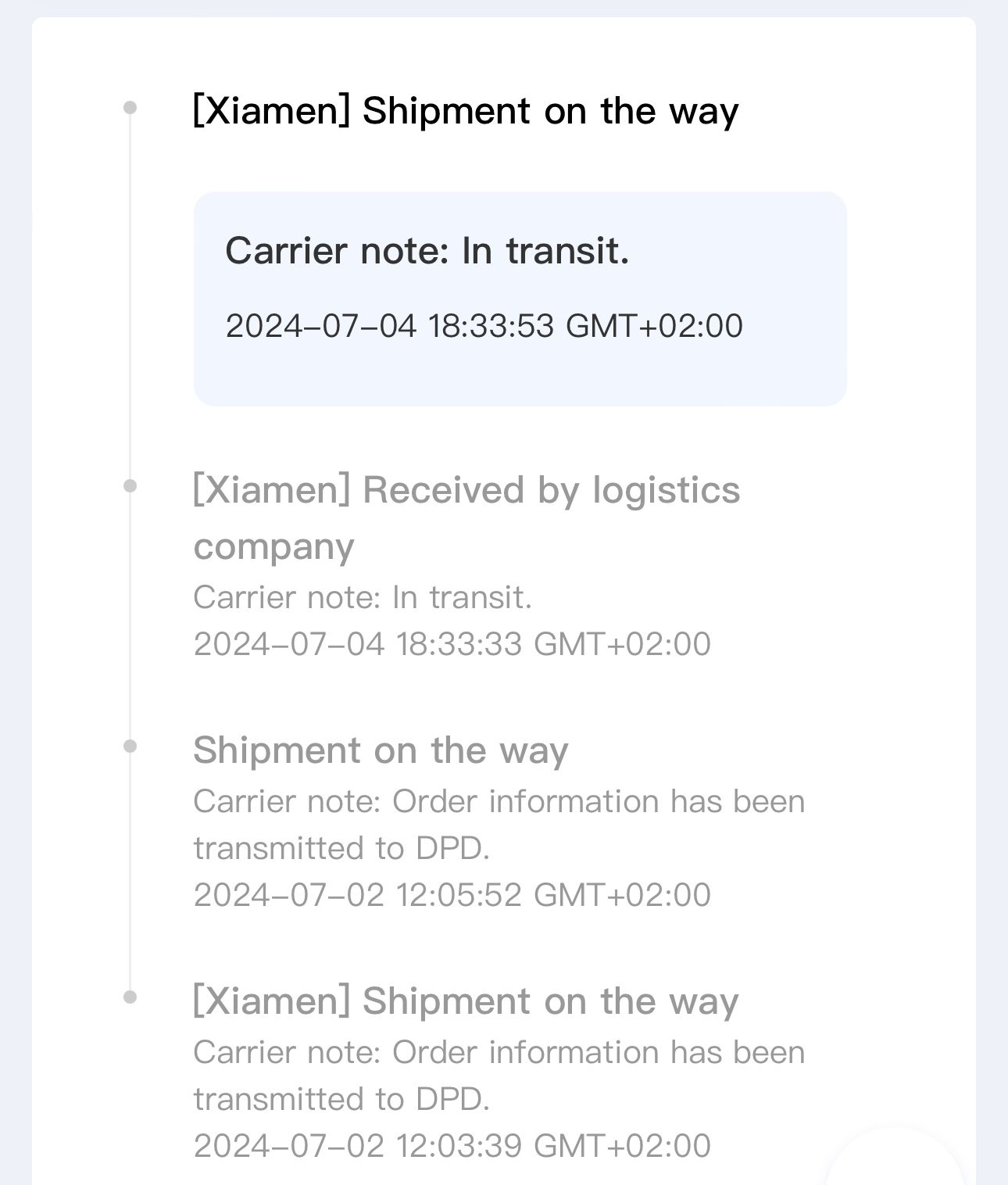

Bei mir hat sich seit dem 4.7 nichts verändert.
Vorne? Hinten? Vorne und hinten?
Wie groß ist der Abstand Bremsbelag/Bremsflanke?
Ab und zu mal das Rad ausbauen und die Achse mit den Fingern drehen, ob es sich rau anfühlt.
Hinten. Für die zweite Runde habe ich die Beläge weiter gestellt und damit wars okay.
Lager kann ich natürlich erst in ein paar hundert Kilometern nochmal bewerten.
Genau, das wären dann 300g mehr! Aber vermutlich hat coffee_ride die ENT Disc 2.0 und keine Edge bestellt? Er meinte ja es wären 60mm. Die ENT Disc 2.0 sind in 60mm mit 17xxg angegeben.
Versandupdate:
Meine scheinen jetzt auch irgendwo in Deutschland bei DPD zu sein.
Ich habe eine DPD Paketankündigung erhalten, von einem Paket, welches schon in Deutschland ist. Die Paketnummer passt allerdings nicht zu der von Elite Wheels. Ich erwarte aber auch kein anderes Paket wo das Tracking unklar ist.
