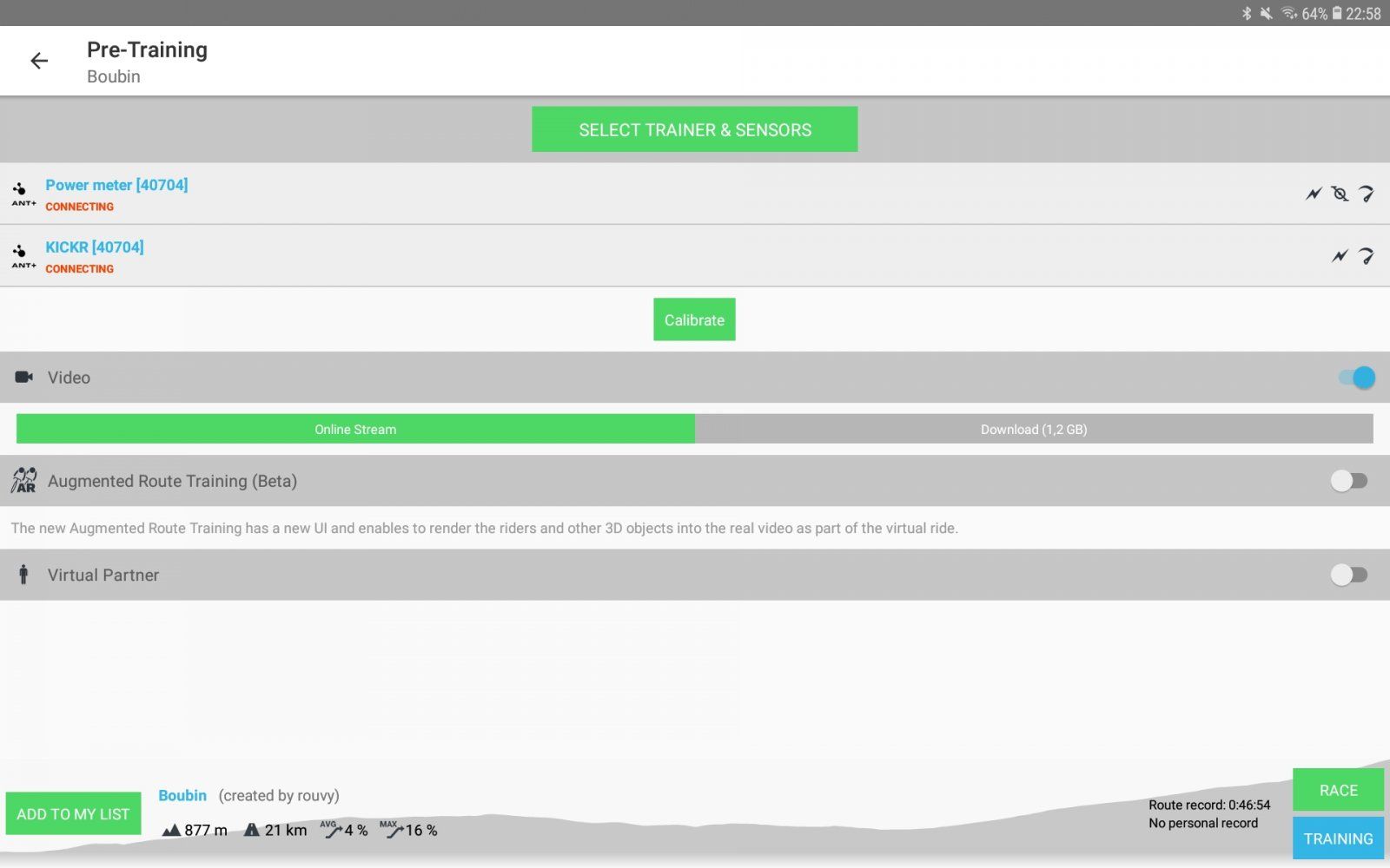

Hallo Zusammen,
Rouvyspezialisten unter Euch?

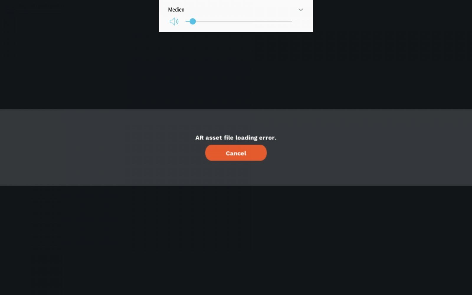

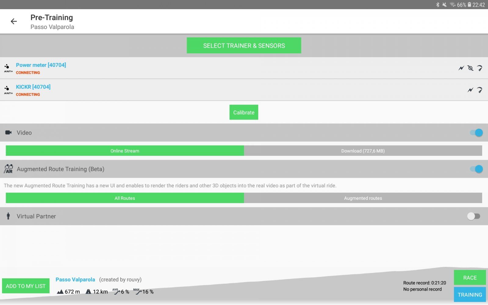

Warum funktionieren bei mir die Animationen, bzw. die eingespielten, virtuellen Gegner in den AR Strecken nicht mehr? Immer wenn ich folgende Einstellung vorgenommen habe (oben Training oder Race, ganz egal)
Kommt immer:
Kann mir das jemand erklären, was mach ich falsch?? Früher ging das ohne Probleme. Benutze ein Samsung Tablet, also Android...ach ja hab auch das Premium Abbo, also da dran kann es auch nicht liegen. Wähle ich die Einstellung kann ich die Strecke fahren, nur halt ohne die AR Funktionen:
Ach ja, das Downloaden funktioniert auch irgenwie nicht mehr....haben die am System was geändert?
