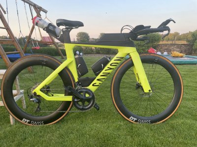

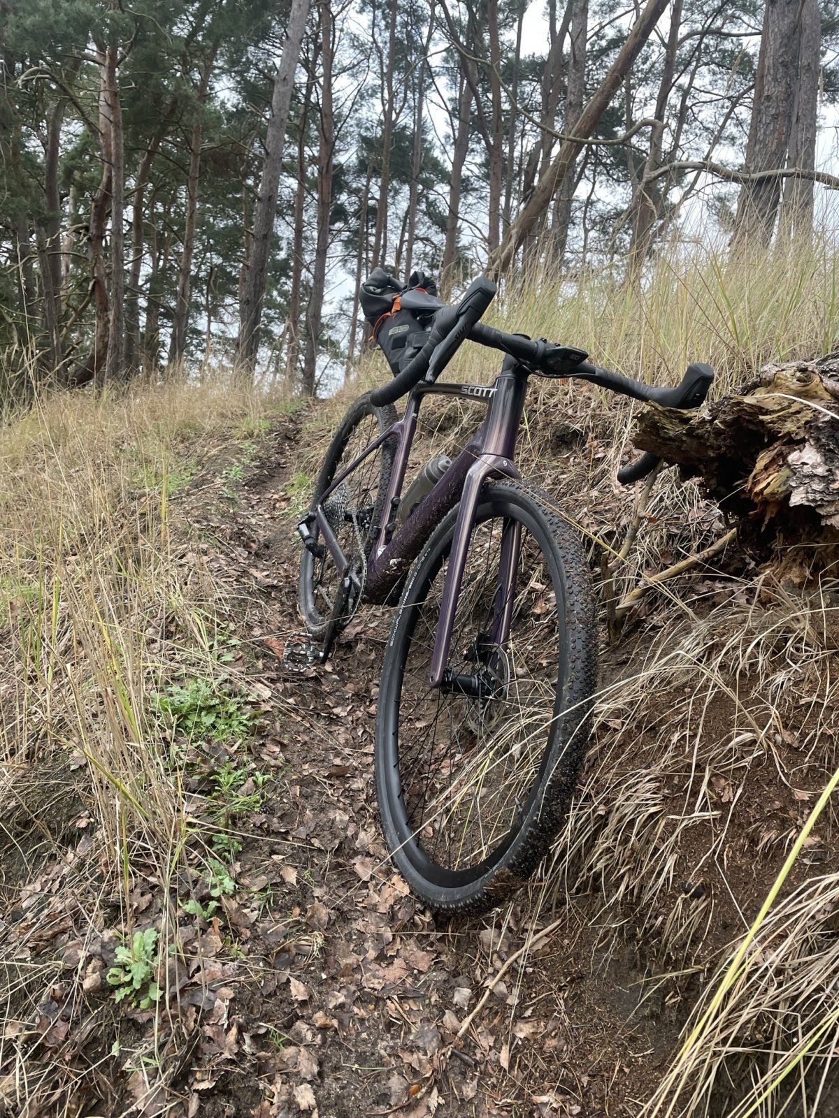

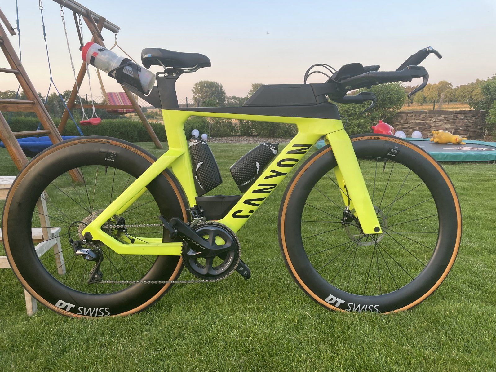

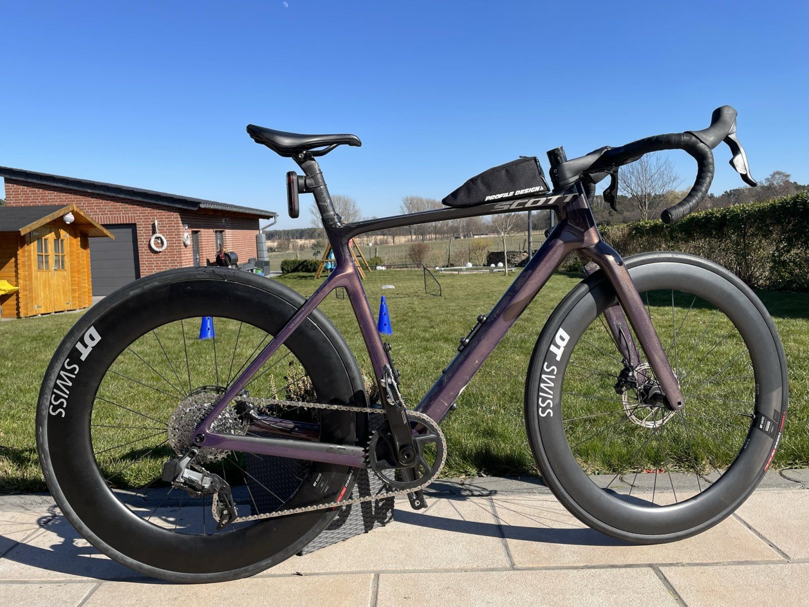

Die schnellen Laufräder am Gravel Rad fahren sich unspektakulär. Ich habe momentan auch kein Bedürfnis ein Rennrad haben zu wollen. Mit meinen zwei Bikes kann ich so ziemlich alles fahren. Außer ein leichtes Bergrad wäre noch denkbar…..
EDE3DCD6-9256-4D0D-ACDD-32D593E21B76.jpeg133DC22C-A619-4D87-8430-A8AFFE35A83C.jpegE2FF69AA-EFF3-453D-8ED2-E2E040C118F4.jpeg
Wie gross ist der Unterschied zwischen Rennrad und Gravel Reifen?
Liegen da Welten dazwischen oder würde man es im Blindtest kaum merken?
Sind subjektives Empfinden und Messwerte wie Durchschnittsgeschwindigkeiten identisch?
Mit den abgebildeten Laufrädern Hochprofil 30ér Mantel vs Laufradsatz Alu 45ér Schwalbe G-one bite ca. 2 bis 3km/h bei 30km/h.
Hat jemand noch weitere Empfehlungen für einen Alu LFRS, gerne auch mit höheren Profil, für ungefähr 450€?
