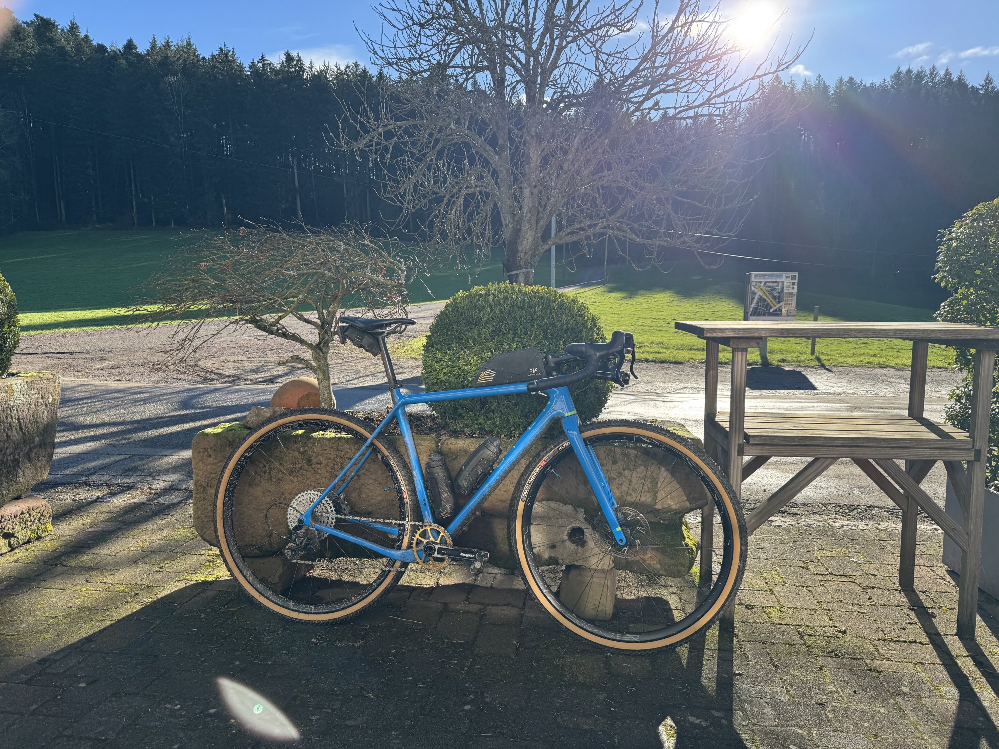

Für 4K kannst du das Open UP Ekar mal angucken. Zwar nur 1x13 aber vergleichbare Bandbreite👍 Fahre das Rad seit 2 Jahren und bin sehr zufrieden damit 👍

Ich habe eine Hope Kurbel mit einem 34er Garabuk Kettenblatt verbaut.
Bin letztes Jahr aber mit der 38/42 er Übersetzung den Tuscany Trail gefahren, da in der Woche davor die Hope gebrochen ist 🫣 war hart aber es ging. Werde mir aber eine Ekar GT Schaltwerk mit der 48er Kassette verbauen. Bin im Schwarzwald unterwegs und mit 57 nicht mehr der Jüngste 😂

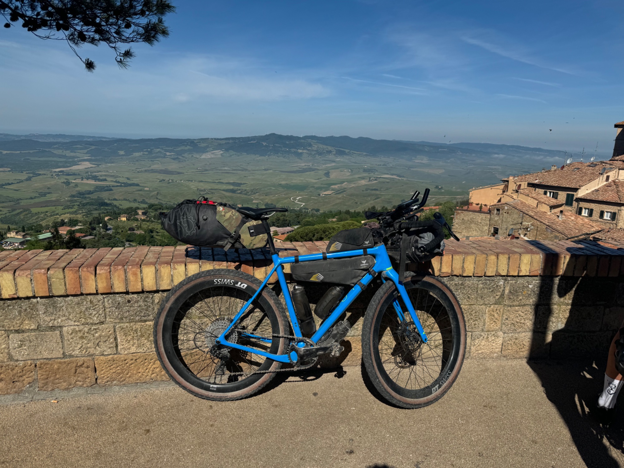

Ich werde dieses Jahr mit 34/48 fahren. War mit Zelt unterwegs 6,2 kg mit 3 Taschen. Waren einige Schiebepassagen dabei. Mein Kumpel hatte 34/48 er konnte bis auf ein paar Steigungen alles fahren.
Bis auf ein paar Notfallgels und Riegel hatte ich einen 2 Satz Klamotten ein Shirt und ne Zipphose dabei.
Ich sehe da eine Ekarkurbel mit min. 38 Zähnen. 34Z gibt es für Ekar nicht.
Mit den tiefen Felgen sieht das richtig gut aus, finde ich!
Welchen Tuscany Trail seid ihr gefahren? Hast du evtl. eine gpx dazu? Gibt bei Komoot zig Varianten, ich liebäugele mit einem Einstieg in La Spezia und Ende in Rom.
Das sind DT-Swiss GRC 1100 Laufräder in 27,5, da hab ich mir letztes Jahr einen Traum erfüllt 😍
