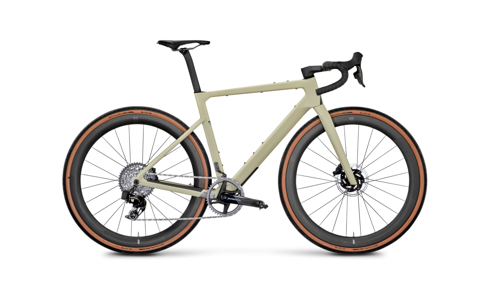

Das Rose Backroad FF * ist bei mir in der engeren Auswahl. Sportliche Geo, stimmige Ausstattung in allen Varianten, sehr gute Preis-Leistung.
Sehr schickes Rad, wie gesagt, evtl. etwas zu sportlich für meinen Zweck.

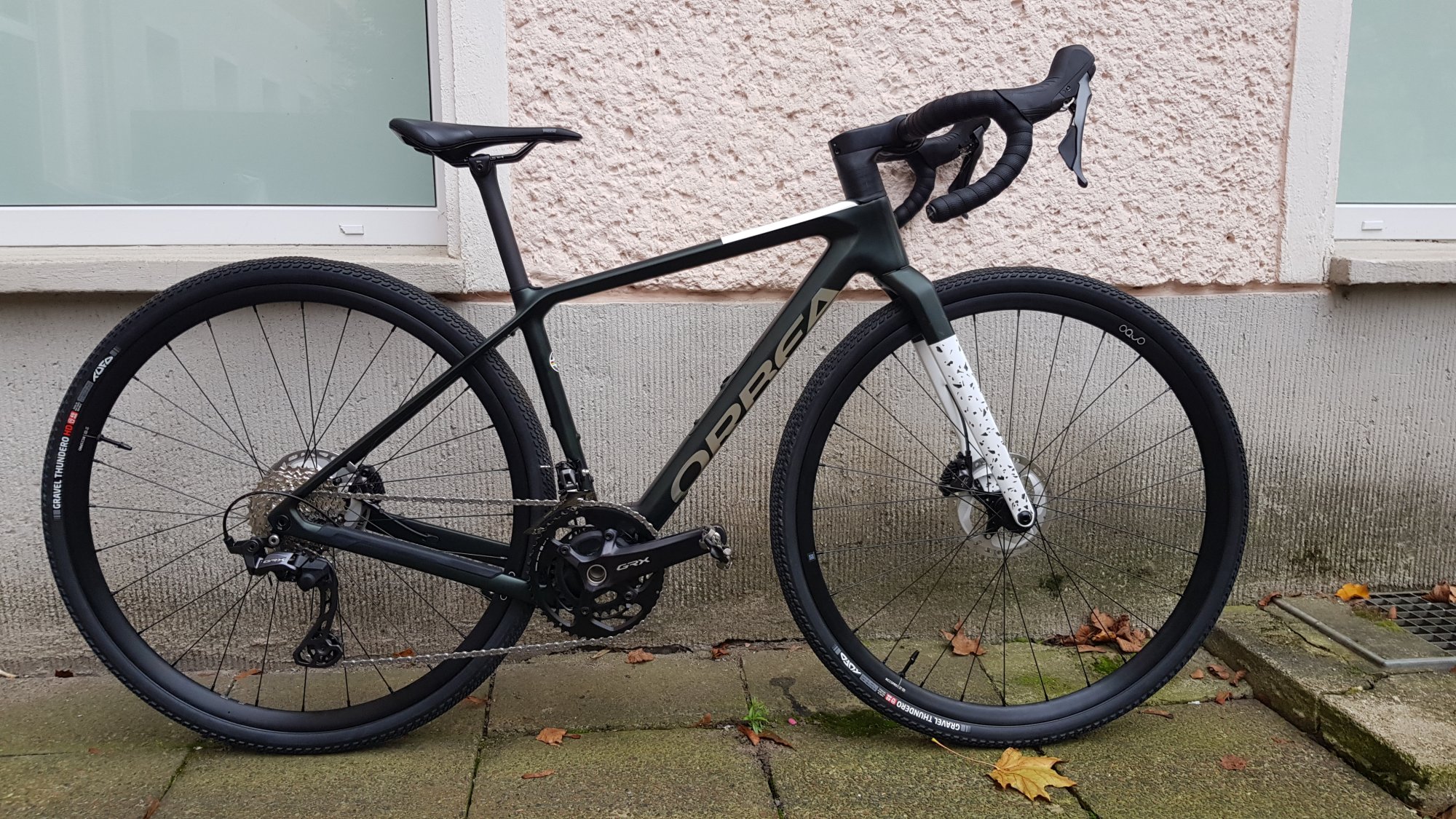

Ich habe gerade mal gemessen. Mein neues M20Team (also mechanische 2x GRX mit Oquo Alu LRS) wiegt inkl. XTR Pedale, Thundero40er tubeless und Flaschenhalter * * 9,4kg in XS, auf 8,5kg oder so könnte man es also mit nem besseren Laufradsatz, nem leichteren Antrieb und weiteren Späßen bestimmt noch bringen. Vorteilhaft ist, dass es keine proprietären Teile gibt, man kann alles austauschen, im Gegensatz zu Rose und Canyon zB. Außerdem kannst du dir die Farbe ohne Aufpreis selbst gestalten.
Hier meins:

Hast du evtl Fotos gemacht und könntest du die hier teilen? Bislang ist Pistachio mein Fav, aber habe die Farbe noch nie IRL gesehen.
Fotografiert im Rose Shop bei entsprechender Beleuchtung. In "Rotten Candy" hatten sie gar keins da, der Verkäufer konnte mir auch nur Fotos auf seinem Handy zeigen. Die schwarze Struktur ist aber auch physisch, wie mit einem Pinsel draufgespritzt, spürbar. Rahmenschutzfolie lässt sich also nicht so schön aufziehen. Wenn allerdings eine Tasche montiert ist, sieht man die Folie darunter sowieso nicht.
Das "Pistachio" in matt sieht schon gut aus, hat aber halt nicht so den wow-Effekt. Aktuell sind leider alle möglichen Backroad FF Konfigurationen (Ausstattung, Farbe, Größe) nur mit min. 8 Wochen lieferzeit oder gar nicht bestellbar...
Von "Supersonic Grey" habe ich kein Foto, wäre für mich auch keine Option. Es geht eher in Richtung weiß, glänzend.
