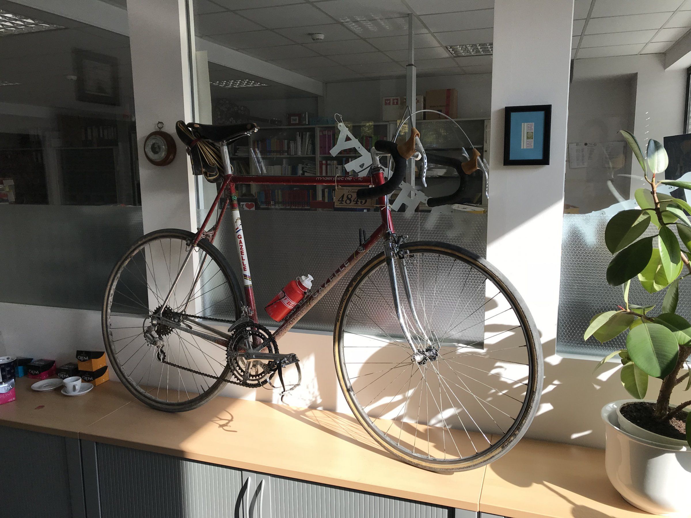

Ich habe mein schlammiges Springtier erstmal im Büro angeleint - da schweifen die Gedanken gerne ab.....
Sehr froh war ich über die Übersetzung mit 38/28. Damit konnte ich so gerade jeden Hügel bewältigen.
Bei minderer Form würde ich hinten ein Crane GS SW montieren und auf 32 gehen.
Sehr bewährt haben sich die Schwalbe One Schlauchreifen, die ich mit 5/5,5 bar gefahren habe. War angenehm komfortabel.
