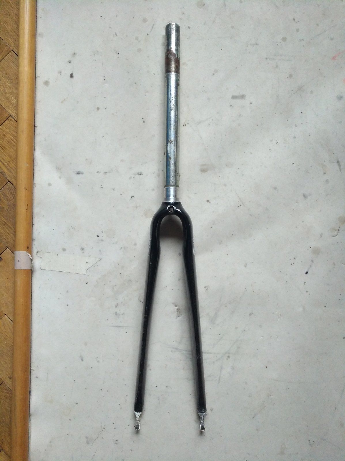

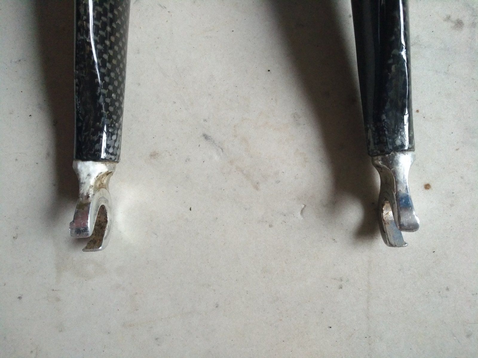

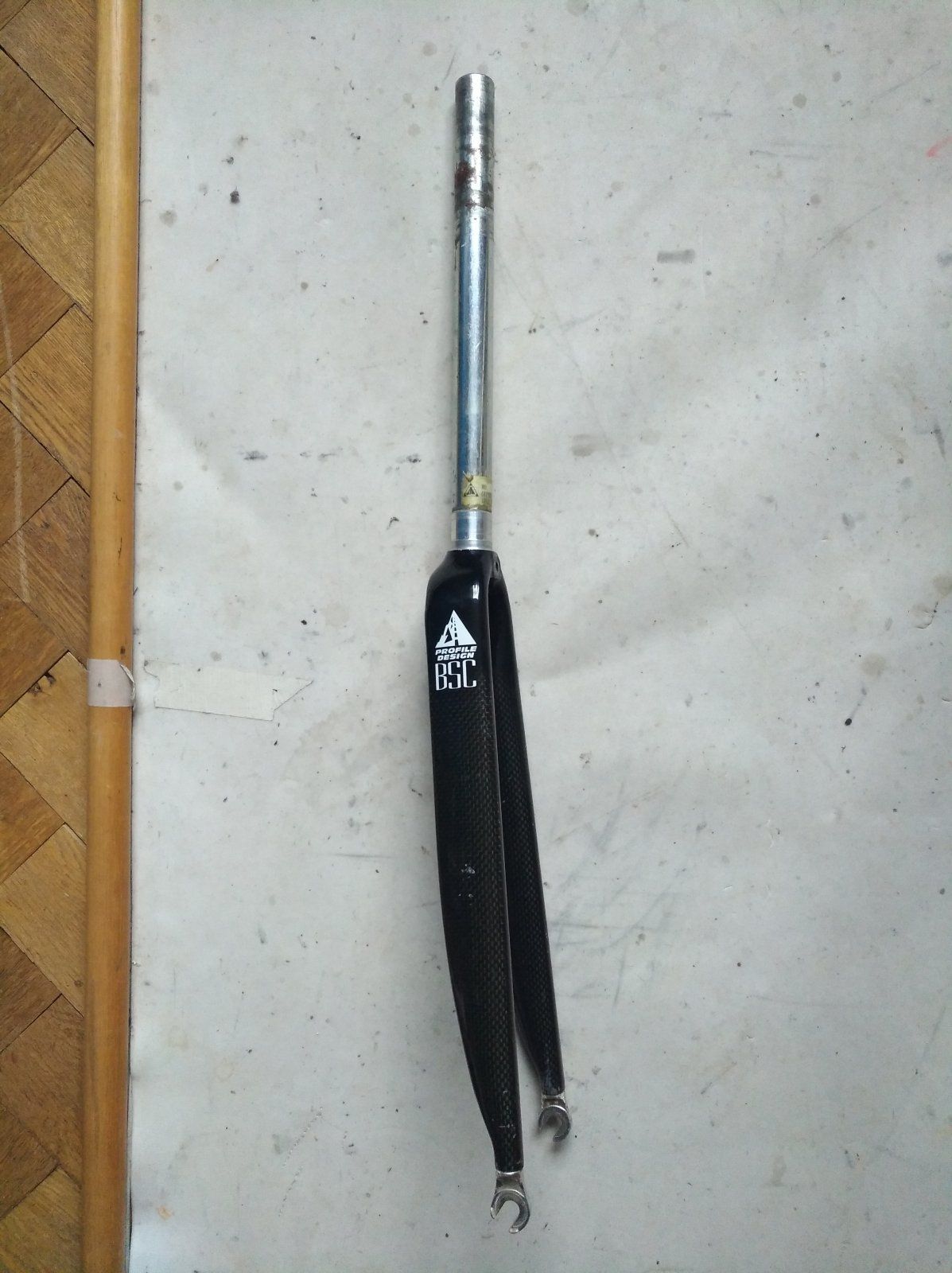

Diese Gabel möchte ich gerne einbauen, allerdings hat sich an der einen Aufnahme eine Oxidschicht (?) gebildet. Muss ich mir da Gedanken machen?
