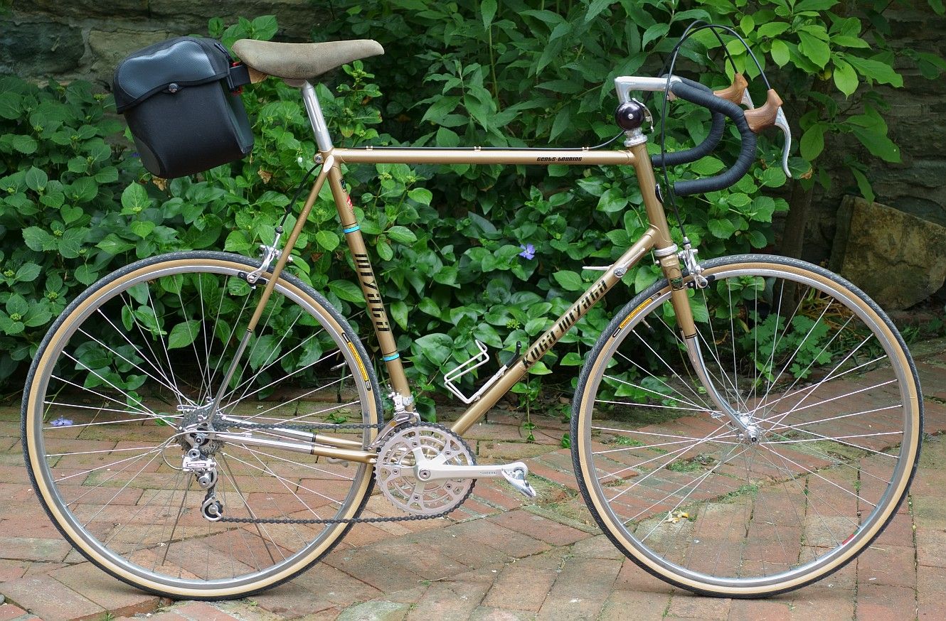

Ich finde Klickfix schön praktisch ;) , probiere aber auch noch aus, wie ich für die Arbeit mein begrenztes Gepäck ohne Gepäckträger für mich gefällig vorzugsweise am Sattel transportieren kann.
Hier Ortlieb Ultimate6 L Classic Lenkertasche mit gebasteltem Adapter für Montage am Sattel:
Carradice finde ich zwar sehr schön, möchte aber die Tasche schnell (de)montieren können und keinen schweren, sperrigen und optisch recht auffälligen Halter am Rad haben wie z.B. einen Bagman.

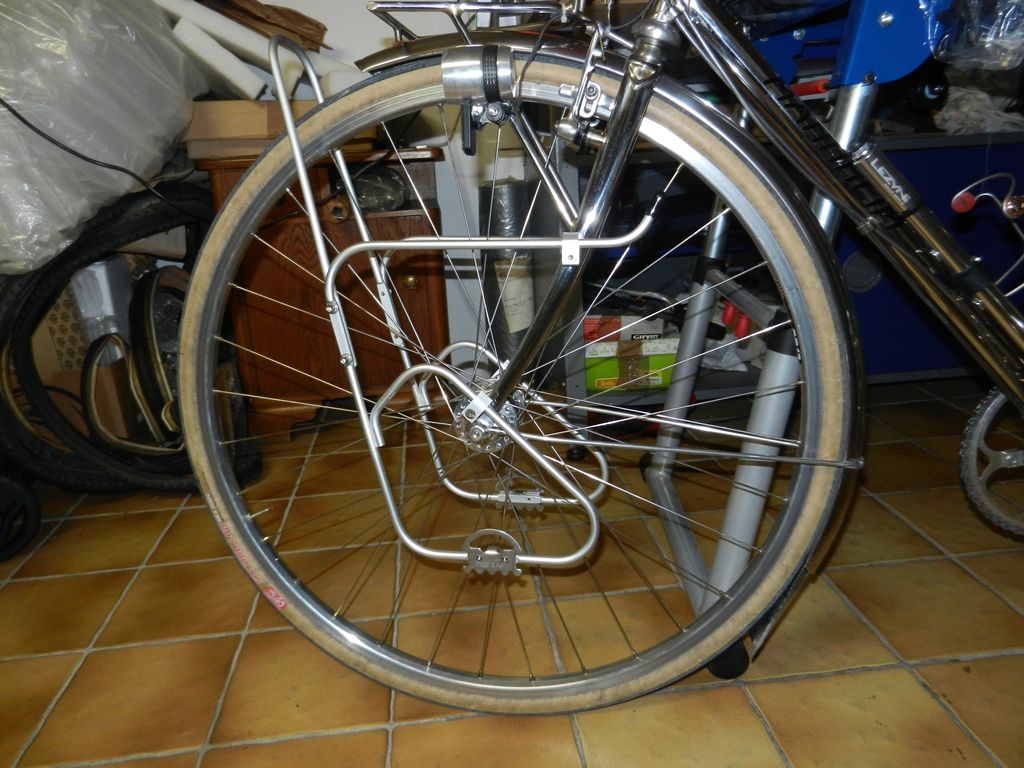

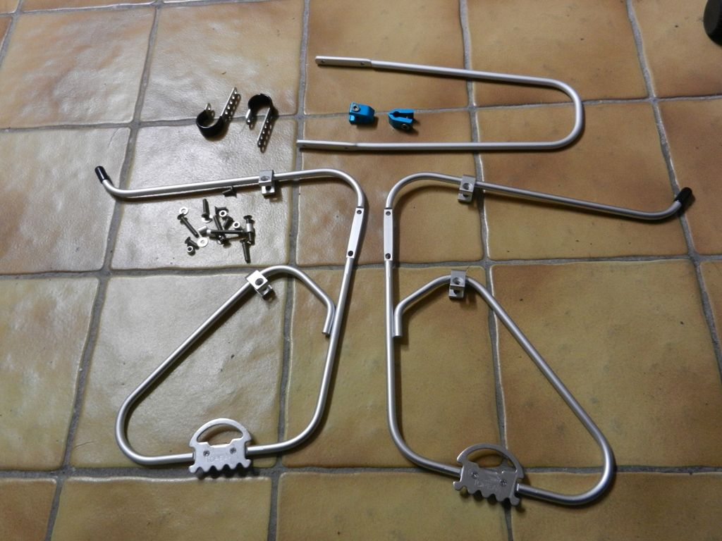

Versuch Nr. 3, einen Gabelträger zu montieren.
Diesmal kein Rohrmaterial wie die vorigen 2 Versuche vom Hersteller gleichen Namens. Diesmal also Voll-Alu mit einstellbaren Alu-Schellen. Kam gestern in neu und OVP für einen guten Preis geliefert.

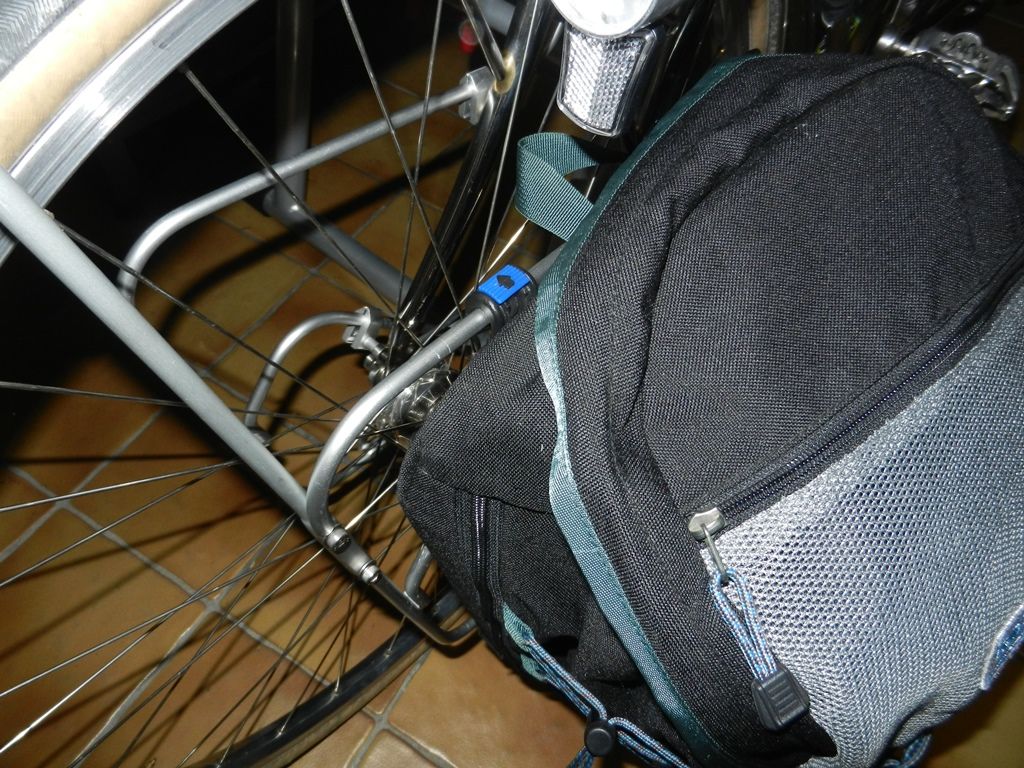

Wozu die blauen Schellen sind, ist mir ein Rätsel. Die gummierten Schellen sind für Gabeln ohne Gewinde im Holm, brauch ich also nicht, genauso wie die meisten Schrauben. Interessanterweise waren nur Senkkopfschrauben verschiedener Länge dabei. Für den Bügel brauchts aber normale Schraubenköpfe. Also in die Schublade gegriffen und die passenden herausgegriffen.
Und angebaut:
Endlich ein Träger, der passt!!!

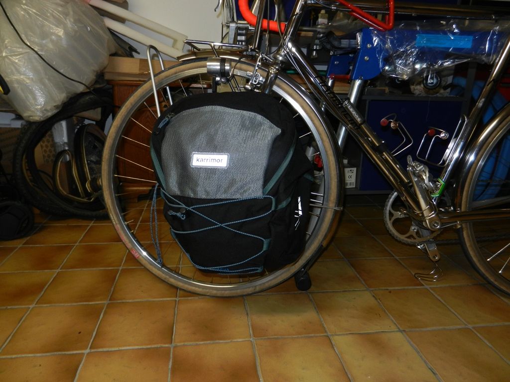

Für Frontträger hab ich noch keine Taschen, also hab ich mal welche für hinten anprobiert.
Geht. Nur wenn ich die Haken vor und hinter der Schelle einhängen will, ist die Schelle etwas im Weg. Die Hakenschiene an den Taschen ist aber etwas flexibel, so dass es trotzdem geht. Aber elegant ist anders. Die Haken müssten nun noch feineingestellt werden, dass die Tasche ordentlich vor dem Bügel sitzt. Aber das sind ja sowieso Taschen für hinten, also lasse ich sie so.
Und angebaut:
Die blauen werden dazu sein als Stopblock zu fungieren, damit die Tasche nicht nach vorn und hinten rutschen kann. Nicht alle Taschen haben einen Verstellbereich, der ausreicht sie schleuderfrei zu montieren.

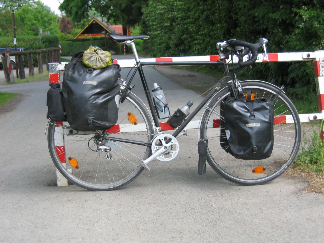

Die Theorie besagt, um möglichst wenige Einwirkungen auf die Lenkung zu haben, sollten die Taschen möglichst nah an der Lenkachse sein. Wenn sie zu weit vorn sind verstärken sie den Lenkeinschlag. Zu weit hinten erhöht es die Lenkkräfte.
Da die Tasche meist waagerecht angebracht ist geht die gedachte Lenkachse so irnkwie diagonal durch die Tasche.
Mein Setup sieht dann bepackt so aus
Dazu meinte JH, eine Position genau auf der Lenkachse habe bei einem seiner Freunde zu einem leichten Schwingen der Lenkung geführt, besser sei eine Position knapp vor der Lenkachse.
