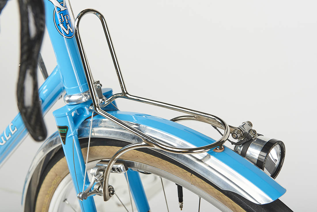

Neenee, da ist ein Son drin mit weiten Flanschen, das Rücklicht ist ein echtes verkabeltes und der Scheinwerfer ist auch ein Schmidt, so ein hängnd montierter, den sich JH extra in Tübingen bauen lässt. Mittlerweile gibts den ja auch offiziell.

Gibts zum blauen Weigle einen Link mit Aufbaubeschreibung, auch des verwendeten Rahmenmaterials?
Da musst du die letzten paar Ausgaben der Bicycle Quarterly durchlesen. Gab mehr als genug Berichte (teilweise zu viel) berichte darüber. Im Blog von JH steht auch einiges, z.B.: https://janheine.wordpress.com/2017...superlight-bike-for-the-concours-de-machines/
Ein besser dokumentiertes Rad findest du nirgends. Das wurde von JH publikationsmäßig gut ausgeschlachtet :)
Edit: ich sollte das Browserfenster nicht 20 Minuten offen lassen bevor ich antworte. Bonanzero war schneller ;)
Das Rahmenmaterial ist wohl ein Mix aus verschiedenen Rohrsätzen und alle Informationen darüber hinaus sind das Betriebsgeheimnis von Herrn Weigle. -> Er hat sogar einen eigenen Rohrsatzaufkleber fertigen lassen. Irgendetwas in der Art von "Mix Special".
Ich meine z.B. dass das Unterrohr an den Enden unterschiedliche Durchmesser hat.
