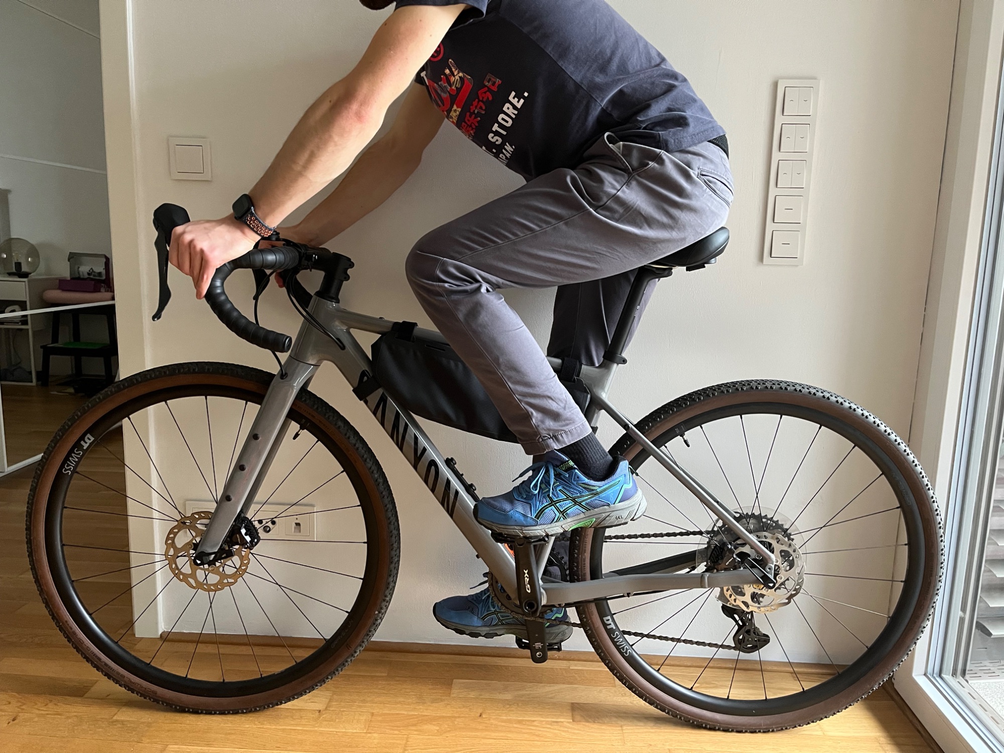

Fühle mich auf Gravelbike zu sehr gestreckt. Falsche Größe? Anderer Vorbau?
Re: Fühle mich auf Gravelbike zu sehr gestreckt. Falsche Größe? Anderer Vorbau?
das linke Bein sollte ja korrekt im Knielot mit der Pedale sitzen, so wie ich das sehe.
Das Knielot verläuft ( meiner Meinung nach) durch die Drehachse des Knies, steht also, auf dem Foto, etwas hinter der Pedalachse. Ich würde eine Sattelstütze ohne Versatz testen, bzw. den Sattel falls möglich weiter nach vorn schieben.
Du wirst wohl zu hoch sitzen und zu kurz sitzen.
Das Rad ist von der Größe her genau deine Größe
Danke, was genau meinst du mit „zu kurz“? Heißt das, dass ich zu gebeugt sitze, oder zu gestreckt? Weil zu gebeugt wäre dann ja eine Aussage die gegensätzlich zu dem bisher gesagten ist, oder verstehe ich das falsch? Kannst du nochmal kurz erklären was du meinst?
Alles klar, danke. Ich hatte mir Videos dazu angeschaut, und in den Videos wurde das Knielot immer vorne am Knie gemessen. Ich werde nochmal versuchen das zu recherchieren.
Von der Position und Streckung von Oberkörper und Armen sieht es gar nicht so verkehrt aus. Wenn man die gestreckte Haltung aber noch nicht gewöhnt ist oder aufrechter fahren möchte, würde eine Sattelstütze mit 0mm Setback helfen. Ich sehe da bezüglich Knieposition und Pedalachse noch genug Spielraum, um mit dem Sattel nach Vorne zu kommen.
Wie hoch sitzt du @BDR-529 ? Bitte einmal ausmessen von Tretlager zu Satteloberkante, wo du sitzt. Ein Bild mit dem Pedal auf 6 Uhr Position würde auch helfen. Ist der Sattel horizontal eingestellt?
Wenn du mit dem Sattel noch runtergehst, kommst du auch wieder etwas nach vorne.
Danke für deine Einschätzungen. Ich behaupte das meine Position zum Tretlager vielleicht nicht 100%  korrekt ist, da mein Knie in waagerechter Haltung zwar im Lot sitzt, aber ich dennoch relativ gestreckte Beine habe, wenn ich
Das Knielot bezieht sich nicht auf die Kniespitze, sondern hinter der Kniescheibe.
Ich kenne noch die Regel, Ferse aufs Pedal, dann sollte das Bein nicht ganz gestreckt sein.
Also Sattel eher etwas tiefer, dann kommst du auch minimal nach vorne.
Ich bin auch mal auf einem Grail gesessen, das war mir auch zu lang.
Der größere Rahmen wäre dann auch nicht besser passend!
Du kannst ja versuchsweise den Lenker etwas nach oben drehen, dadurch würdest du einen kürzeren Vorbau und weniger Überhöhung simulieren.
Also ich bin jahrelang Rennrad gefahren, und die Sitzposition an sich war nie ein Problem für mich. Das ist aber auch 10 Jahre her. Und das Grizl habe ich jetzt auch 1.5 Jahre… Das müsste eigentlich reichen um sich ggf. neu zu gewöhnen.
Die Sattelhöhe beträgt 72,5cm und die habe ich mit der Formel 82cm Schrittlänge mal 0,885 berechnet.
Der Sattel ist ca. 1-2 Grad nach vorne gekippt, also nahezu horizontal. Ansonsten entsteht viel zuviel Druck im Dammbereich und das habe ich mit jedem Sattel.
Den Lenker nach oben gekippt und/oder den Vorbau gedreht habe ich tatsächlich schon mal ausprobiert. Ehrlich gesagt hat das nicht viel gebracht und meine Handgelenke fanden das nicht so lustig.

Ich finde du sitzt viel zu hoch und der schiefe Sattel verstärkt den Druck auf die Hände.
Meiner Meinung nach drückst du dich vom Lenker Weg, wenn ich mit deine Schultern ansehe.
Mach mal den Sattel schrittweise um 0,5cm runter und teste dann den Druck auf Damm und Hände.
Mit 69cm würde ich sogar mal anfangen.
Ich werde das heute mal testen. Am Ende muss der Sattel runter, so oder so… auch schon deswegen, weil ich das Knielot noch mal richtig / neu ausrichten muss. Und wie gesagt wurde, bin ich noch hinter der Pedalmitte und das würde sich ja mit der Aussage decken, dass ich nach vorne bzw. unten muss.

Du verstärkst deine Probleme mit dem kürzeren Vorbau.
Stelle erstmal den Sattel runter und verändere nicht die Sitzlänge
Ich habe ihn jetzt auf 69cm gesetzt.
Ehrlich gesagt… auch wenn das nicht der berechneten Sattelhöhe entspricht, geht das wohl in die richtige Richtung… ich sitze gefühlt wesentlich besser.
Ich bin jetzt nicht viel gefahren, sondern nur eine 10km Testfahrt gemacht. Aber trotzdem sitze ich gefühlt zu gestreckt. Ich nehme dann also an, dass mit einer Sattelstütze ohne Setback noch besser werden könnte.
Allerdings rutsche ich zu leicht nach vorne, leider. Dann kommt der Druck im Schritt, und ich muss wieder am Sattel nach hinten schieben … Das sollte ja nicht sein, dass man ständig die Haltung korrigieren muss. Ich habe die Sattelneigung aber auch noch nicht angepasst. Eventuell könnte ich jetzt, wo der Sattel tiefer und minimal näher dran ist, auch die Nase wieder anheben und den Sattel in die Waagerechte bringen, oder wäre das der falsche Schritt?
Ich muss zudem noch dringend den Lenker wieder etwas nach oben neigen… Das könnte ebenfalls zu der Gestrecktheit beigetragen haben.

Die neue Sattelstütze hat das Problem leider nur verschoben. Jetzt sitze ich zu weit vorne, und bin zwar weniger gestreckt, muss mich aber mehr auf den Händen bzw. Armen abstützen. Ich habe auch versucht das variable Setback der Sattelstütze zu verwenden und habe hier bis 10mm alles ausprobiert.
Die Sattelhöhe hatte ich zuletzt auf 71cm bei dem alten Setup, und das funktionierte soweit auch ganz gut. Aber auch hier habe ich jetzt zwischen 69cm und 72cm alles in 0,5cm Schritten durch.
Ich habe auch ohnehin das Gefühl, durch die andere Sattelstütze etwas komisch auf dem Fahrrad zu sitzen, als würde ich halt fast vorne überfallen.
Leider ist diese Sattelstütze von Ergon auch denkbar schwierig einzustellen, in die Neigung einzustellen muss z.B. die Stütze immer komplett raus, man kann es nicht direkt am Fahrrad machen… das ist alles Mist.
