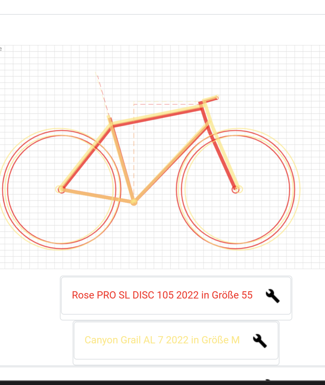

Moin zusammen,
ich bin neu hier und spiele mit dem Gedanken mir ein Canyon Grail AL 7 in Größe M zuzulegen. Dabei bin ich auf den Thread gestoßen und habe gesehen, dass sich sehr detailliert und intensiv mit dem Rahmen in M beschäftigt wurde. Davon hab ich nun auch schon sehr profitieren können 👍
Leider konnte ich das Grail selbst noch nicht probefahren, deshalb mache ich mir derzeit noch ein paar Gedanken vorab und dachte, dass es thematisch sehr gut hier her passt.
Ich kenne bisher nur das Endurance-Rad Rose Pro SL in Größe 55 und frage mich, ob die Räder relativ vergleichbar sind. Wenn man die unterschiedlichen Vorbaulängen (Rose 100mm, Canyon 80mm) einbezieht, ergibt sich für mich eine sehr ähnliche Sitzposition.
Hat da jemand evtl. Erfahrungswerte oder kann meine Theorie bestätigen?
Vielen Dank vorab :)

Bei dem Grail sitzt Du etwas länger und etwas höher als auf dem Rose bei den ausgewählten Maßen der Teile (Rahmen, Spacer, Vorbau). Die Unterschiede sind aber im Bereich von wenigen Millimetern (geschätzt!).

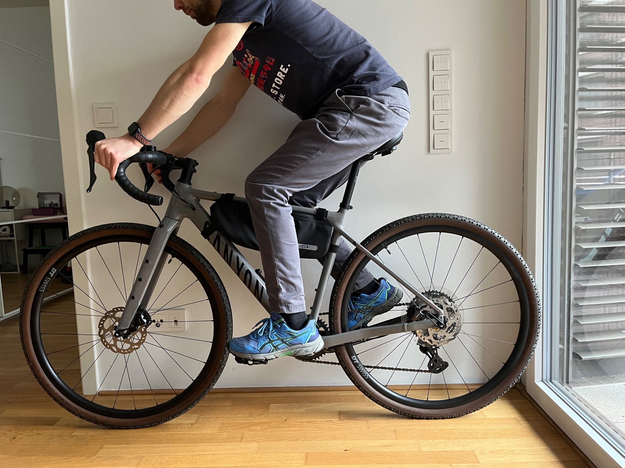

Hallo!
Ich bin auf dieses Forum aufmerksam geworden, weil ich das selbe Problem wie der TE habe. Mit dem Unterschied, dass mittlerweile ziemlich sicher feststeht, dass ich die falsche Rahmengröße habe.
Kurz zum Hintergrund:
Canyon Grizl 8 1by, Alu, Größe S, Modell 2023. Körpergröße 175cm, Armlänge 54cm und Schrittlänge 82cm.
Die Sattelstütze und Vorbau sind von Werk, und die Stütze hat 20mm setback, der Vorbau 70mm reach.
Ich habe grundsätzlich entweder Schmerzen im Dammbereich, oder auf den Sitzknochen oder den Handgelenken. Ich sitze faktisch zu gestreckt - das hat mir freundlicherweise ein Bike Fitter für umsonst mitgeteilt. Ein Bike Fitting selbst habe ich nicht gemacht. Er sagte aber auch, das Oberrohr sei für mich 2cm zu lang.
Mittlerweile habe ich 15 Sättel ausprobiert und das Problem ist immer nur in die eine oder andere Richtung verschoben, aber nie weg.
Jetzt zur eigentlichen Frage… laut Bike Fitter sollte es möglich sein, eine Sattelstütze ohne Setback als Kompensation zu nehmen, und/oder einen kürzeren Vorbau.
Macht das wirklich Sinn, oder würde ich wieder nur das Problem verschieben? Es würde konkret um einen Vorbau mit 50mm oder 60mm (statt 70mm) reach gehen, bzw. einer Carbon Sattelstütze von Ergon mit (Carbon) Blattfeder und +2mm bis -10mm Spielraum. Die gibt es von Canyon …dann nur unter eigenem Namen. Ich würde aber die originale nehmen, da billiger.
Ein kompletter Neukauf kommt ehrlich gesagt kaum infrage, weil das Preis- Leistungsverhältnis sich in den letzten 1.5 Jahren wirklich sehr massiv verschlechtert hat, und ich für gleichwertige Komponenten locker 1000 Euro draufzahlen müsste. Weil mehr als 1500-1600 Euro ist das Canyon nach kurzer Recherche wohl nicht mehr Wert. Und hier wären ca. 250 Euro für Sattelstütze und Vorbau deutlich günstiger.
Natürlich könnte ich es einfach ausprobieren und bräuchte nicht hier ins Forum zu schreiben, aber ich würde mich zuerst noch über Einschätzungen und Erfahrungen freuen.
Falls Deine Position zum Tretlager passend ist, nimmst Du besser einen kürzeren Vorbau und/oder einen Lenker mit kürzerem Reach.
Wenn Du hinter dem Tretlager sitzt, dann den Sattel etwas nach vorne.
Die Sattelstütze mit dem Spielraum hört sich gut an.
also ich würde mit einer Sattelstütze ohne, also 0 Setback starten. Danach kannst du noch etwas mit der Sattelposition variieren.
Also rein von den Maßen die du hier schreibst und davon ausgehend das ich ungefähr die gleichen Körpermaße habe kann das Rad eig. gar nicht zu lang sein.
Aber ich bin mir sicher das hier alles nur in die Glaskugel geschaut ist sondern Bilder von dir auf dem Rad deutlich besser wären oder das Geld wirklich in ein gutes Bikefitting stecken.
Die Sitzprobleme können ihren Ursprung auch in einem zu schmalen Sattel haben. (gerade Schmerzen im Dammbereich)
Schmerzende Hände eventuell davon das du zu weit „vorn“ sitzt bzw zuviel Gewicht auf den Händen hast. (falsche Neigung/Einstellung der Hoods)
Aber hier auf Entfernung alles nur in die Glaskugel geschaut.

Danke für deine Einschätzungen. Ich behaupte das meine Position zum Tretlager vielleicht nicht 100% korrekt ist, da mein Knie in waagerechter Haltung zwar im Lot sitzt, aber ich dennoch relativ gestreckte Beine habe, wenn ich durchtrete. Der Bike Fitter meinte, der Sattel müsste weiter nach vorne und tendenziell auch nach unten für weniger Überhang.
Das Problem ist nur, dass ich die Sättel bereits ganz vorne habe. Mehr geht nicht, sonst kann ich nicht mehr sicher klemmen. Daher auch die Idee mit der Sattelstütze mit weniger (keinem) Setback.

Ich habe schon sehr viele verschiedene Sättel ausprobiert, von schmal bis breiter. Aktuell nutze ich den Terry Fisio GTC Gel Comfort, da ich mit dem tatsächlich am wenigsten Probleme habe. Ich weiß das ist ein Trekking Sattel, aber ich habe auch viele Sättel von Selle SMP, Selle Royal, SQLab usw. ausprobiert und mal schmale, mal breite, mal harte und weiche… es wurde nicht besser.
Bezüglich meiner Maße… also diese Aussage stammt ja tatsächlich von dem Bike Fitter, nicht von mir. Deren Einschätzung war, dass ich zu hoch und zu weit hinten sitze. Daher muss ich in eine sehr gestreckte Haltung.
Bitte auf dem Bild den hinteren Fuß nicht beachten, ich habe versehentlich die Hacke hochgezogen. Aber das linke Bein sollte ja korrekt im Knielot mit der Pedale sitzen, so wie ich das sehe.
