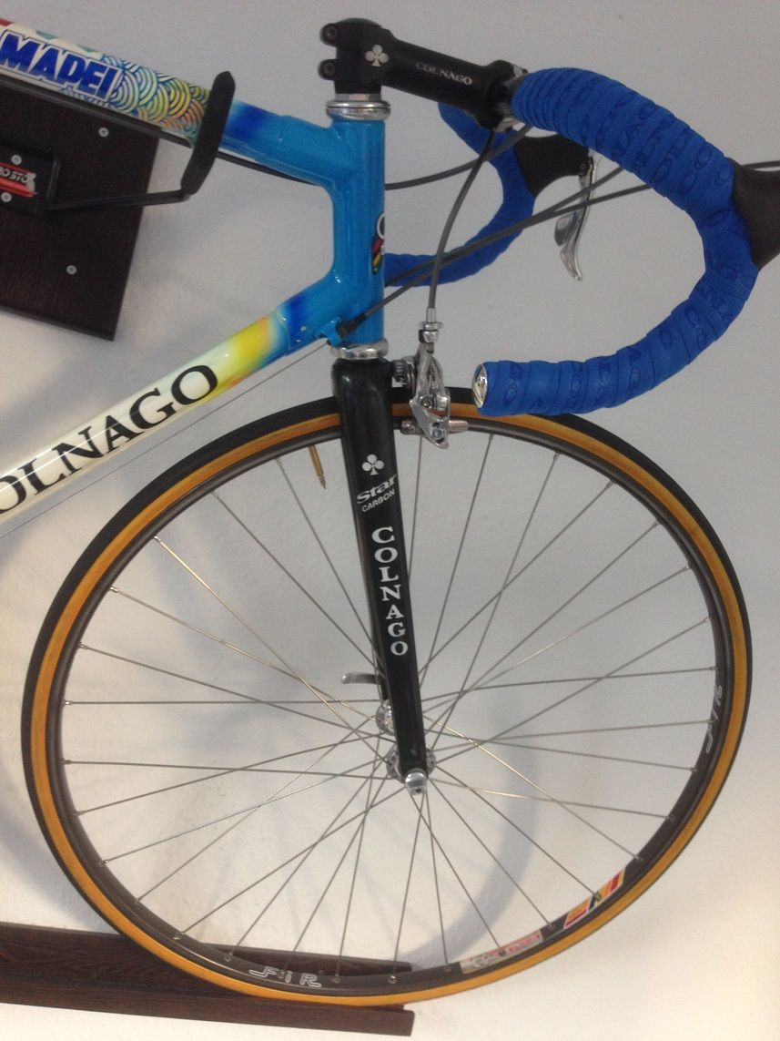

ich hab' mir jetzt nicht ganzen 60+ Seiten im Detail durchgelesen nur überflogen ... aber
hier mal der vermutlich schönste Steuersatz meines Radlerlebens an einem Mapei Colnago C40 von 1999 wider
seiner irsprünglichen Bestimmung - ein Gewindesteuersatz als Ahead umfunktioniert (an ein solches Rad gehört gegen die landläufige Meinung kein Campagnolo sondern eine Dura ace 7700 Serie in Kombination mit der Shimano DA SP-7410 sowie dem HS-7410 ... dem letzten Steuersatz den Shimano für die Dura Ace gemacht hat)
Hab' bei der oberen Schale das Gewinde vorsichtig und mit sehr viel Gefühl mit einer verstellbaren passenden Reibahle heraus
gerieben - 1-2 leichte Umdrehungen haben genügt damit die original Vollcarbon-Gabel durch geflutscht ist. Die Gabel läuft einwandfrei
und hat null Seitenspiel auch ohne Zentrierscheibe - und einen schöneren A-head 1Zoll Steuersatz gibt es wohl kaum ?!

hier der ganze vordere Bereich des Rades mit der sakrisch teuren Colnago STAR- Vollcarbon-Gabel
Schöne Idee,
Auf alle Fälle ein wirklich eleganter Steuersatz.

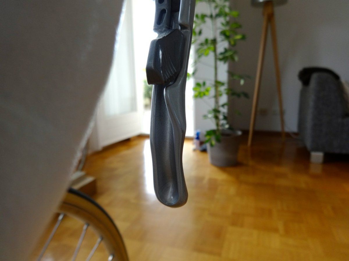

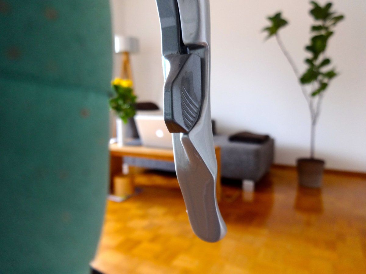

Ich meine die Rückseite der Hebel. Die einen sind massiv, die anderen ausgehöhlt. Beides ST 7400. Ich vermute, dass die massive Variante die erste Variante war und dann aus Gewichtsgründen ausgehöhlt wurde?
Ist mir bisher noch nie aufgefallen. Daher habe ich am PR 6000 schon immer zwei Unterschiedliche, wie ich gestern bei einer panischen Kontrolle aller Räder bemerkt habe. :eek:
Hier mal zwei Bilder:
Wenn ich mir die industriellen Produktionstechniken ansehe halte ich es für denkbar das die "ausgehöhlten" die älteren sind.
Diese müssem zuerst aus einem Blech gestanzt, danach gebogen und oberflächenbehandelt werden.
Beim Vollmaterial ist es wahrscheinlich ein simpler Guss der schon mit brauchbarer Oberfläche zu produzieren ist und nur minimale Nachbearbeitung fordert.
Außerdem fällt beim Letzteren weniger "Verschnitt" als auch Kosten an.
Vermutlich nur eine Spar- oder besser Gewinnmaximirungsmaßnahme.
Mille - Greetings
@L€X
Das ist so nicht richtig, genau genommen ist's sogar falsch. ¹ :)
Ich hatte mich damit schon mal beschäftigt, also mit den DuraAce STI's. Die volle Version ist die ältere und deutlich seltenere Version, die ausgehöhlte die neuere. Ich glaube, Gewichtsgründe haben Shimano zur Überarbeitung bewegt. Das letzte ist jedoch eine ungesichert,e Information, zumindest meinerseits; vielleicht weiß da jemand noch mehr, was der Grund für die schnelle Überarbeitung der STI's war...
