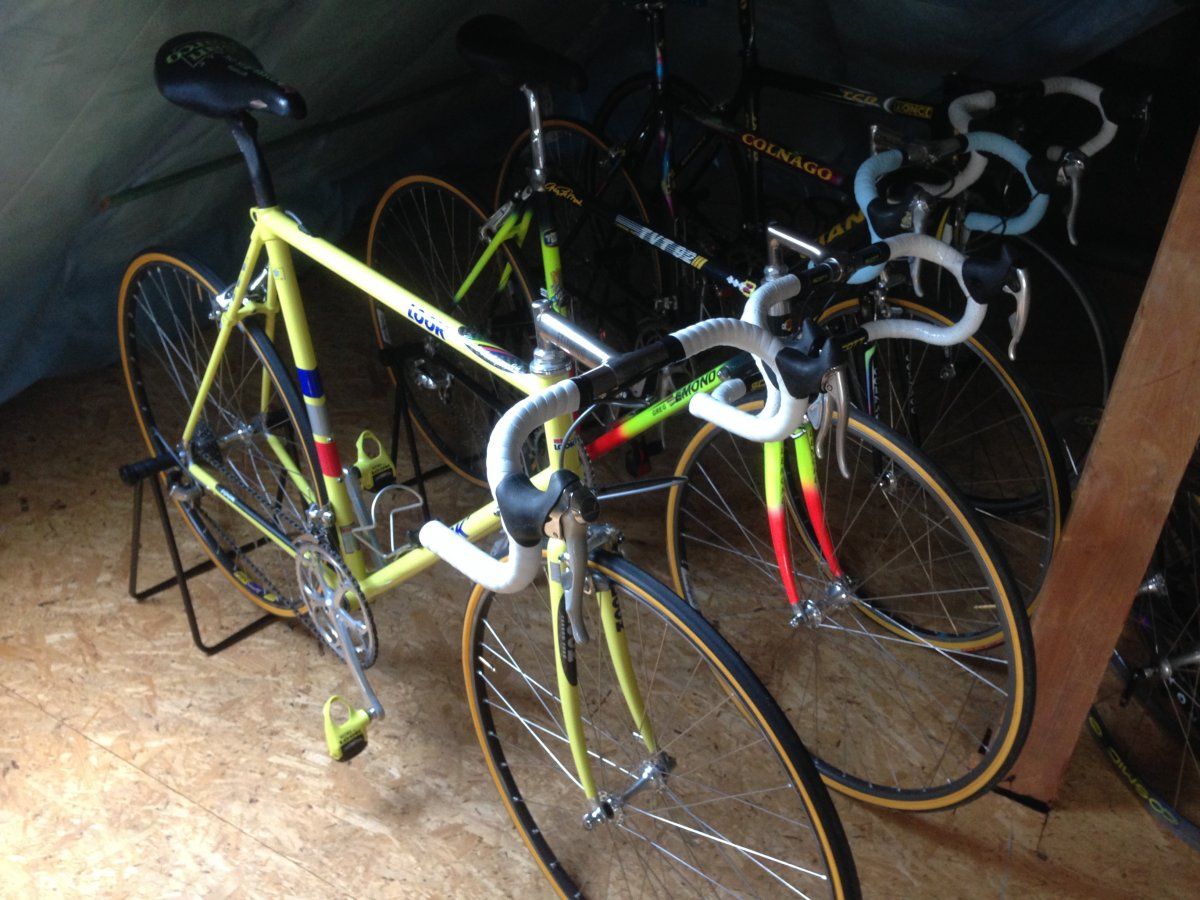

... und nicht zu vergessen - Team ONCE am legendären gelben LOOK LDS KG 171 insbesondere Laurent Jalabert von 1995 (... angeblich ließ sich damit der Umwerfer besser justieren?!) ... wie hier an meinem nachempfunden
Ja, sicher. Ist halt nicht gerastert, der linke Rahmenhebel. Und leichter isses damit auch -

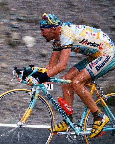

Bei Pantani wird es noch deutlicher, dass es nicht am Gewicht lag: er hat ja auch links einen Ergo montiert, der aber nur nicht mit der Schaltung verkabelt zu sein scheint. Sparen würde er also einzig das Gewicht vom Schaltzug zwischen Ergo und Unterrohr-Schalthebel, sofern der Schremshebel nicht ausgeschlachtet ist.
Edit: bei genauer Betrachtung von Pantanis Rad erkennt man tatsächlich dass der Schalthebel am Ergo fehlt. Die Gewichtseinsparung dadurch wäre also schon interessant.
Doch, es waren Gewichtsgründe, die Armstrong und Pantani dazu bewegten, links (also vorne) mit Rahmenschalthebeln zu schalten. Damals war es noch nicht so selbstverständlich, die 6,8kg-Marke zu knacken und bei weitem nicht jedes Profirad benötigte Zusatzgewichte. Man konnte so auch steifere Rahmen fahre - also keine Rahmen, die am absoluten Limit waren - und trotzdem möglichst dicht an die 6,8kg-Marke kommen.
Hammergeiles Bild von Marco Pantani! Ich mochte ihn und seine Fahrweise immer sehr und sein Tod hatte mich tatsächlich persönlich berührt. Er war in meinen Augen einer der letzten und heute sehr wenigen charismatischen Fahrer. Der ist meiner Meinung nach eigentlich nur sehr selten so berechnend gefahren wie es heute grundsätzlich gemacht wird und auch nicht so, wie Lance es schon vor vielen Jahren vorgemacht hatte. Am Berg hieß es für Pantani immer volle Attacke, egal ob's gerade notwendig war oder nicht; zumindest hatte ich diesen Eindruck. Ruhe in Frieden, Marco.
