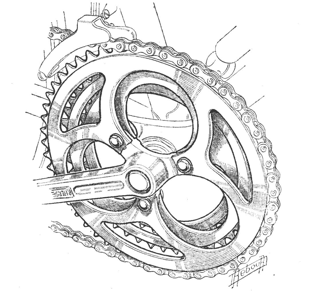

Der zweiten von oben kann ich noch was abgewinnen. Drei und vor allem vier sehen aus wie Mordinstrumente...
Aber schön ist was anderes, vor allem wenn man das letzte Exemplar anschautMan will wohl nich alle Körner auf einmal verschießen. Das wird ann wohl als DIE Innovation der übernäxten Generation gefeiert.
Wie alles, was eigentlich schonmal da war.
Oder hat da vllt. jemand Patentschutzz drauf?
Wieso konstruiert man eigentlich nicht einen der Haltearme direkt an den Kurbelarm dran? So könnte man doch eine 5-fachaufnahme realisieren, die leichter wäre und noch dazu gut aussieht.
Dann könnte man sogar eine passable 4fach oder sogar 3fach Aufnahme realisieren...

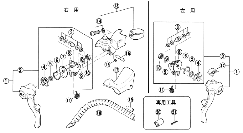

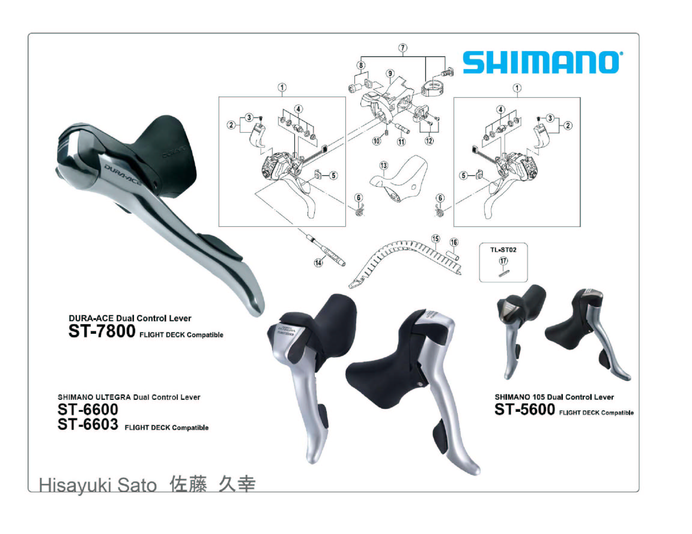

Hätte eine Frage an das DuraAce Kompetenzzentrum:
Es geht um 7800er STI. Sind natürlich nicht ganz so alt, aber sie enthalten ein Teil, welches schon bei den 7400er in (soweit ich mich erinnere) gleichen Abmessungen verbaut worden ist: die Tonne in welcher der Bremszug eingehängt wird.
Diese Tonne hat außen drauf noch einen Kunststoffring sowie eine Gleitlagerbuchse aus Kunsstoff. Bei einem hier herumliegenden Satz 7800er STI fehlt genau eine dieser Gleitlagerbuchsen.
Bekommt man die Dinger irgendwo, weiß das wer?
Konkret handelt es sich um das jeweils äußerste Teil der Baugruppe 4:
http://s3images.coroflot.com/user_f...original_251603_X1deAHfIFBeM9ZismJhY9PCug.jpg
bzw. bei den ST-7400 das äußerste Teil der Baugruppe 3:
http://www.rennrad-news.de/forum/attachments/image-shimanost7400rp-gif.101259/
Danke an @Vaang, das Thema hat sich damit erledigt!Ich habe aus einem RX100-Bremshebel noch drei dieser Gleitbuchsen übrig... kannst du gerne gegen Porto haben.
