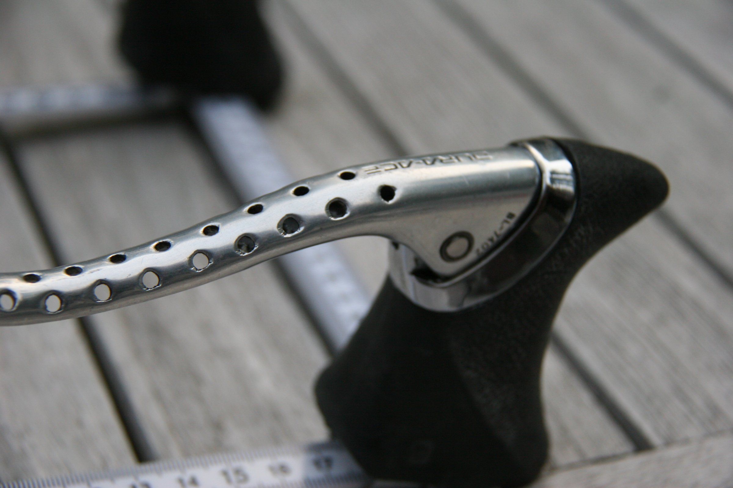

Wer immer das gemacht hat.... saubere Arbeit, sieht prima aus, warum hat Shimano bei der 7400er nie umgesetzt?
